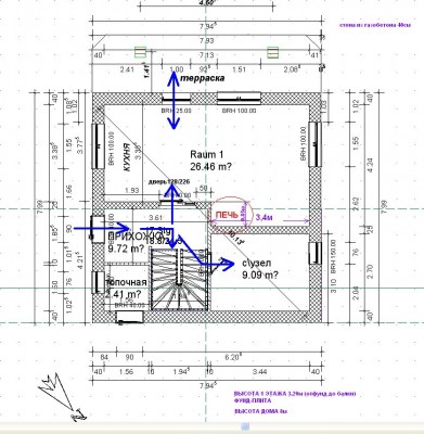

Здравствуйте! Вот решились на печь.
План дома прилагаю. Печь для обогрева помещений.
1 этаж+мансарда.
Фундамент-плита. Стены из г/бет 40см. Крыша-металлочерепица.
Высота дома 8м.

прилагаю...

Так что конкретно хочется? И расшифруйте пожелания "Печь для обогрева помещений.
1 этаж+мансарда."
8-921-743-33-53
СообщениеДобавлено: Чт 3 Сентябрь 2009, 08:07 Ответить с цитатойВернуться к началу
Мало данных, нет высот, нет расположения балок перекрытия, страпил крыши. Читайте внимательно что требуется для проектирования.

Ещё раз прочитала рекомендуемый объём данных от Евг. Колчина Confused
-план дома с размерами и проёмами есть!
-мат-л стен газобетон 40 см (на плане указан)
-высота 1 этажа 3,20см (от плиты до балки) высота мансарды+чердак до конька 5м Итого общая высота дома 8м
-расположения балок пока нет, если надо проеду позже замерю.
-назначение очага основное
-вентиляции пока нет
-место расположения есть

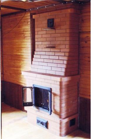

-картинки, того что нравиться прилагаю. Устроит любой максимально тёплый вариант.

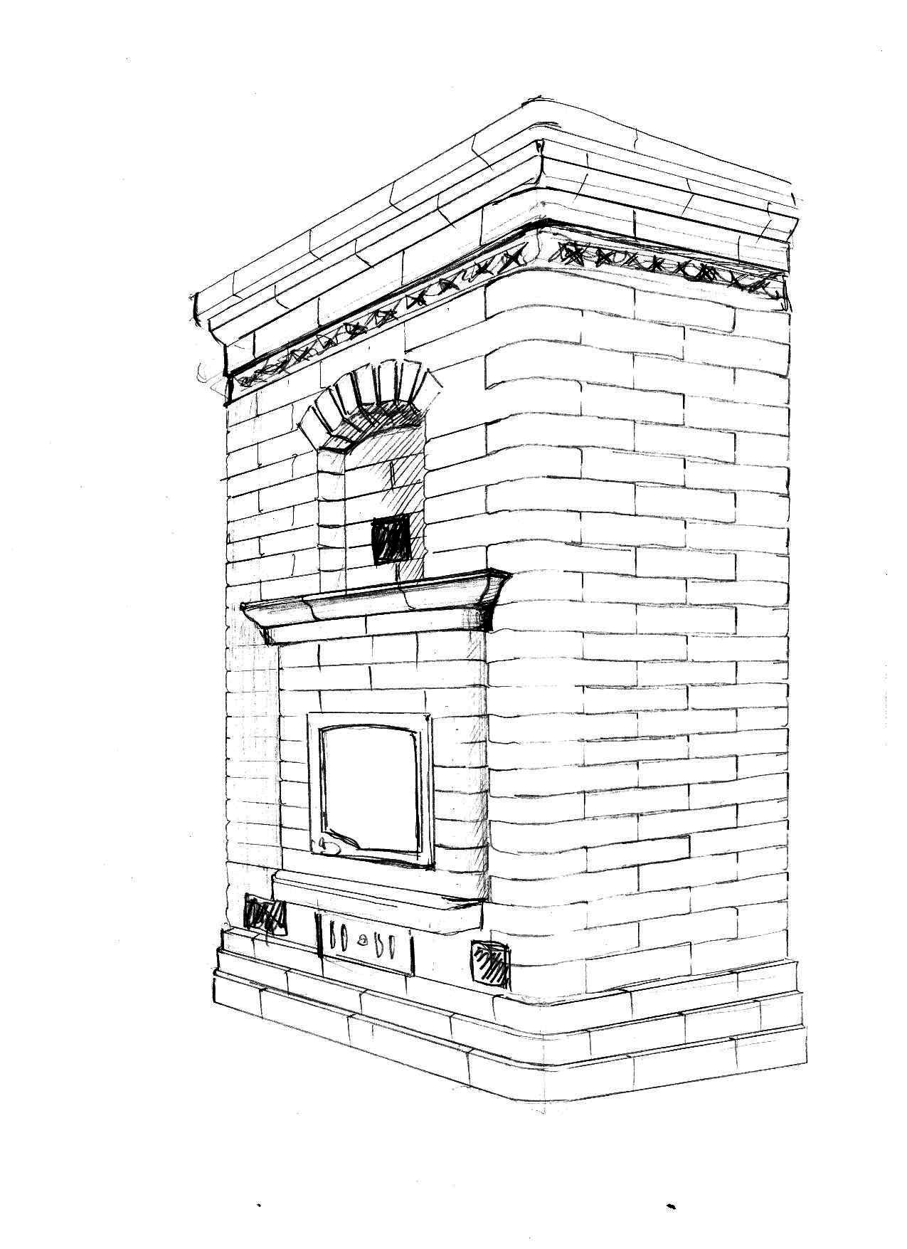

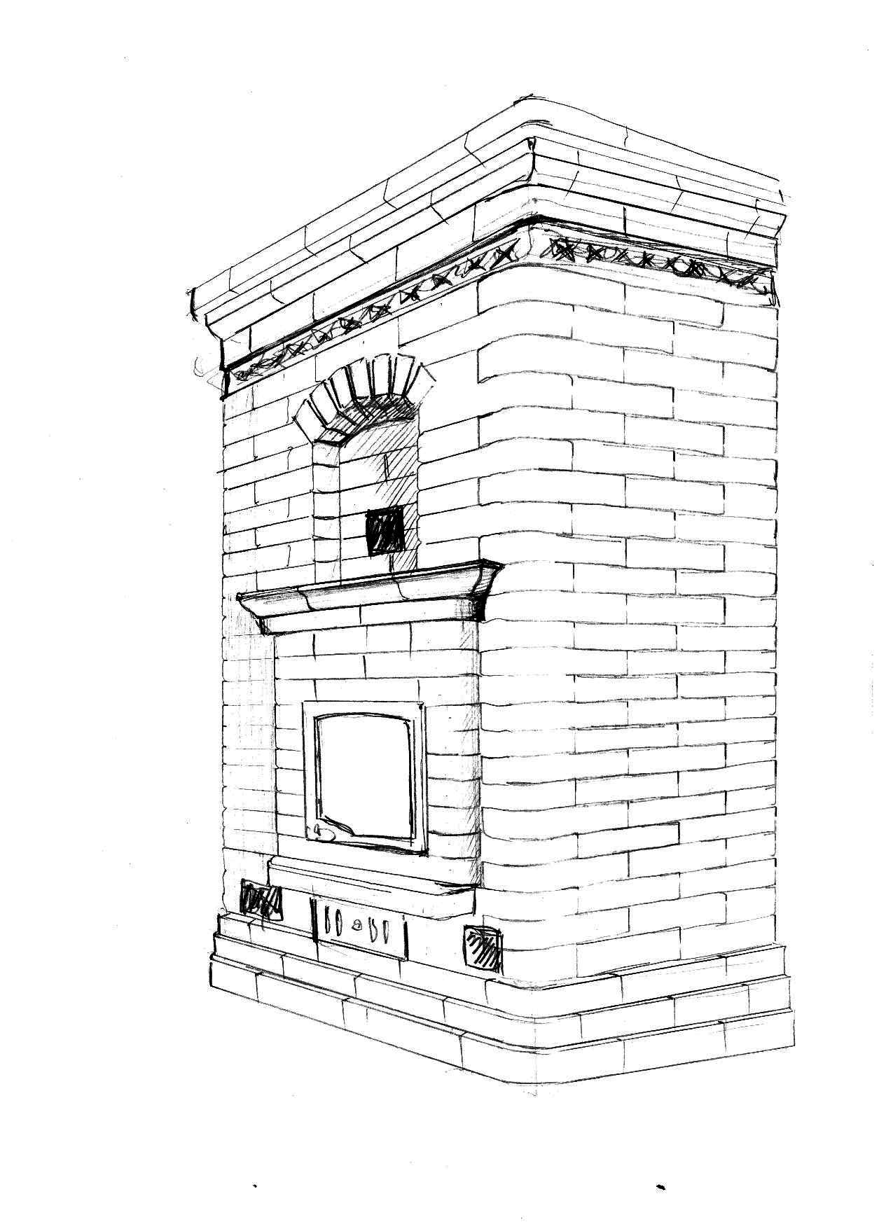

предложили сложить по такому эскизу....
работать будет Сергей68

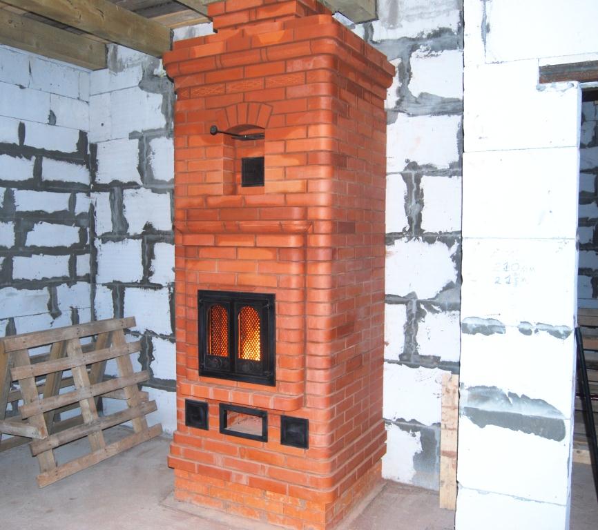

Так получилось, что активная эксплуатация сложенной печи начата в этом сезоне. И в связи с этим появился волнующий вопрос:
Кирпичи только начинают прогреваться после 3х часов топки, углы ещё дольше! Купленные дрова естессно уходят на ура Sad Т.е. совсем не экономичный расход получается.
Если что, то заслонками пользоваться умеем. Температура помещения перед топкой поддерживается +14С
Такой длительный прогрев кипича - норма???
вы топите печь три часа или тепло на поверхность выходит спустя три часа после окончания топки
*печь поставили на фундаментную плиту без теплоизоляции?
Сергей68
Сообщения: 855
СообщениеДобавлено: Пн 2 Декабрь 2013, 10:02 Ответить с цитатойВернуться к началу
Здравствуйте Бэлла. Телефон у меня тот же.
По печи... печь Ваша не дачная , а для постоянного проживания, соответственно долго прогревается, но и долго отдает тепло. Вывод на режим в 3 часа для этой печи норма. При топке , желательно добиться спокойного горения, ну и задвижку летнего хода закрываем после запуска печи.

Сергей68 писал(а):
По печи... печь Ваша не дачная.
Да и домик не дачный, чтоб его протопить за три часа ...
Сергей68
Сообщения: 855
СообщениеДобавлено: Пн 2 Декабрь 2013, 10:15 Ответить с цитатойВернуться к началу
Конструкция печи, аналог ОИК 19Ф, топливник ша-8 на ребро, вместо сухого шва по два прогара на сторону, конвективная система не футирована, наружка Терка. Печь даже не двухконтурная, кирпич качественный, отсечка от фундаментной плиты имеется.
Бэлла... звоните, я могу подъехать.
По окончательному ТЗ, печное отопление не основное.
