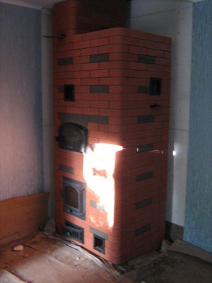

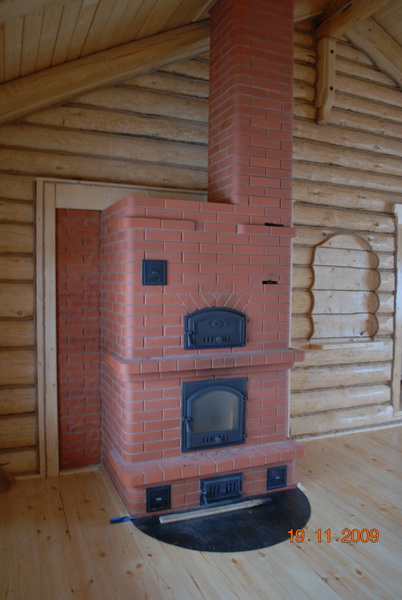

Темку не много освежить...

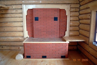

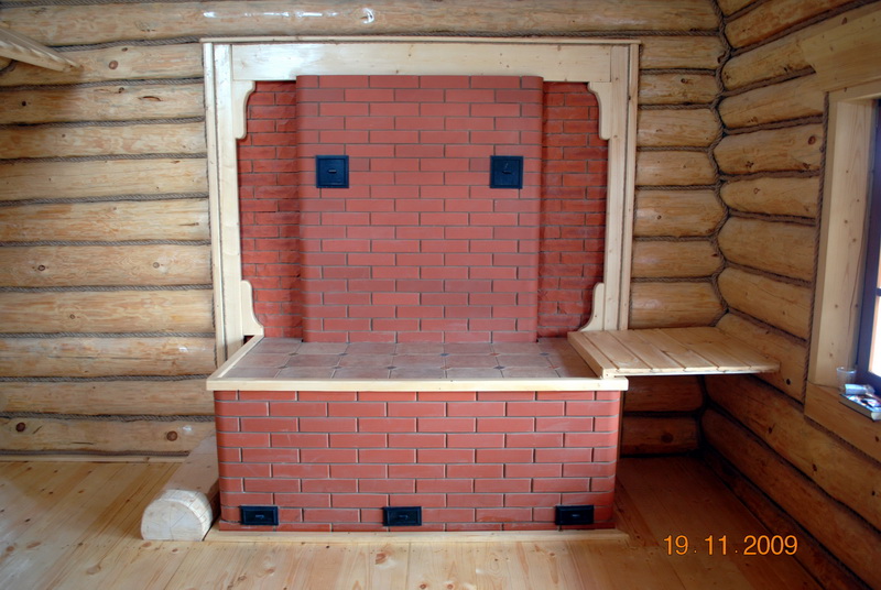

И ещё..

Александр Бацулин
Сообщения: 928
СообщениеДобавлено: Сб 21 Ноябрь 2009, 23:45 Ответить с цитатойВернуться к началу
А как держиться перемычка над топочной дверкой?
Михаил Маркин
Сообщения: 606
Регион: Владимир
СообщениеДобавлено: Вс 22 Ноябрь 2009, 20:35 Ответить с цитатойВернуться к началу
Полочка из нержавейки, "+" как Вы, знаете нержавейка по периметру.

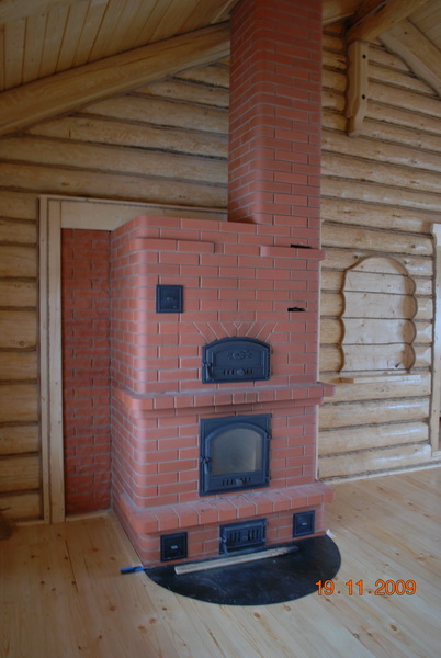

Сообщения: 1346
СообщениеДобавлено: Вс 22 Ноябрь 2009, 20:50 Ответить с цитатойВернуться к началу
Оригинально Smile ! Большие топочные дверцы со стеклом, конечно красиво, но они снижают Т в топке, отсюда лишнее засаживание дымоходов. Заметил при установки такой же дверцы в банную печь Sad .
Иван из Беларуси
Сообщения: 507
СообщениеДобавлено: Вс 22 Ноябрь 2009, 21:48 Ответить с цитатойВернуться к началу
одним словом Вы Михаил наверное хороший печник.......
Михаил Маркин
Сообщения: 606
Регион: Владимир
СообщениеДобавлено: Вс 22 Ноябрь 2009, 23:10 Ответить с цитатойВернуться к началу
Согласен, в банных именно так и есть. А это отопительная, тут всё по другому. Опять же чистое горение( это правда!)
Спасибо, Иван, та-не-ее! То брешут. Confused
Сообщения: 1346
СообщениеДобавлено: Вс 22 Ноябрь 2009, 23:21 Ответить с цитатойВернуться к началу
[quote="Михаил Маркин"]
Вот именно, две одинаковых конструкции, с маленькой топочной дверцей - всё нормально Smile , а вот с большой стеклянной -сажа на камнях выгорает не полностью Sad . Во вторник поеду решать эту проблему, пока не знаю как??? Crying or Very sad , то ли толщину камней уменьшить, то ли дверку утеплить, опять огня не видно будет Twisted Evil Михаил, может посоветуете Confused

спробуйте установить дверцу-гармошку из 4(6)-х медных полос. Ширина каждой полосы равна 1/4(6) ширины проёма топки, а высота = высоте топки.Дверь двух-створчатая, крепится на боковину стенок топки между огнем и стеклянной дверкой. Когда надо смотреть на огонь, баловства ради, - складываем медяшку в стороны. Для корыстнаго и чистаго сугреву каменки -- смыкаем гармошку и повышаем температуру в топке.
Видимо поздно, но раньше не мог, корова не доена! Smile
Раньше этот вопрос решал так:
- делал сэндвич либо из нержавейки, либо из меди, внутрь, базальтовый картон;
- брал плиту чугунную, сплошную, вырезал по размеру...

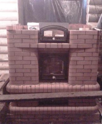

А мы строим вот такую двухэтажную,получиться очень хорошо,клиенту все нравиться.

Всем спасибо. Стеклянную дверь решили оставить, (пока заказчику не надоест огнём любоваться Smile ) Протопили печь, 4 часа - сделали 4 закладки (36 поленьев). Замерил Т камней - 725С* -сажа выгорела. Также термопарой замерил Т стекла в самой горячей точке 664С* Shocked ??? , на рамке 305, рядом на стекле 486С*. Для себя решил, что стеклянная дверца в банной печи - излишество, увеличивает время протопки и Т в предбаннике( нагревает излучением, так, что любование огнем уже не в кайф).

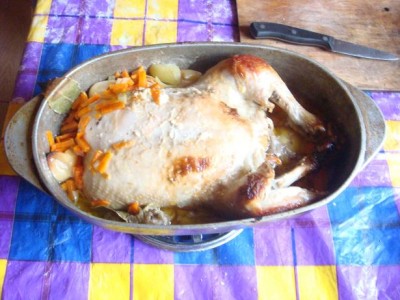

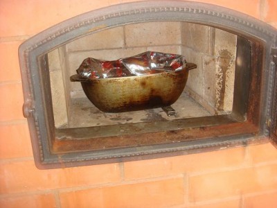

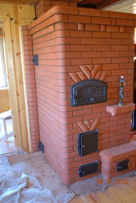

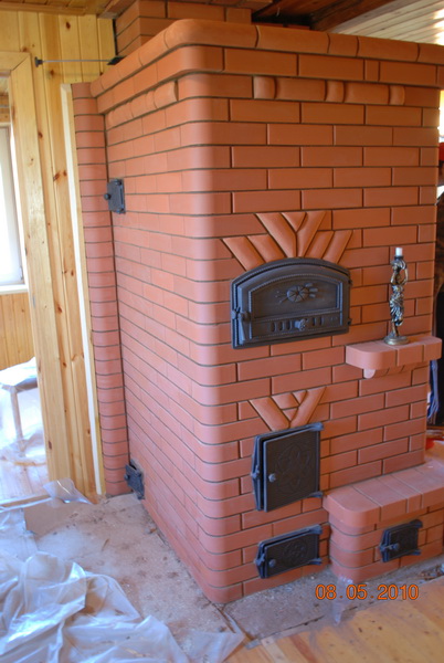

Отопительная печь по проекту Кузнецова И.В. с хлебной камерой, выполнена из кирпича LODE с финской фурнитурой. Хлебная камера - это очень универсальная вещь, в ней можно : кипятить воду в чайнике, печь яблоки, готовить курицу, тушить овощи, печь пироги.....и т.д.

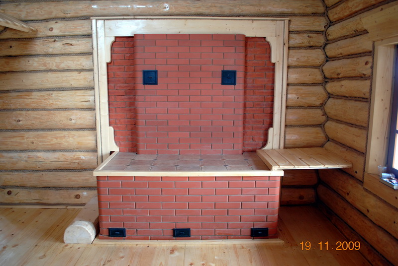

Немножко отвлеченный вопрос: дверцы для ХК должны быть герметичными или необязательно? У SVT разница в стоимости в полтора раза...
Михаил Маркин
Сообщения: 606
Регион: Владимир
СообщениеДобавлено: Пн 17 Май 2010, 21:18 Ответить с цитатойВернуться к началу
Да, обязательно, дверца хлебной камеры должна быть герметична. Вариант как можно с экономить, но также не желательно.
 Размер файла:  125.94 КБ
