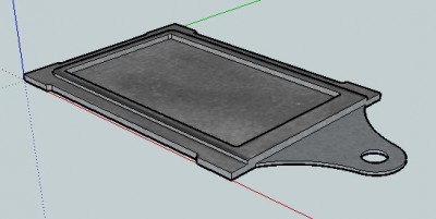

Теперь взял рисунок, импортировал. На экране куча полосок, квадратиков... Чего с ними делают? |
А вы их поближе рассмотрите(увеличьте)
| Цитата: |
| Я просто пообводил карандашом, построил дуги. |
Не понятно , что вы делаете.
Пробую повторить подвиг с рисованием, но линии получаются в обьеме. А мне-то надо на плоскости... И уроков найти не могу...
Нашел картинку, вывел ее на экран. А дальше как надо делать?

Владимир, для этого дела есть хороший плагин. Он позволяет рисовать в плоскости, т.е в 2Д. Попробуйте им воспользоваться, а полученый контур выдавить в 3Д. Удачи!

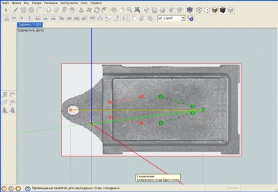

Ага, плагин поставил, рисовать могу на плоскости, но кто бы научил фото накладывать...
Дали видеофайл. http://narod.ru/disk/13316153000/video_04.rar.html[/url]
Понял как накладывать текстуру. Будем пробовать дальше...
Дело сдвинулось. В 7 версии есть отличия от 5 ой. Но если поискать - все находится.

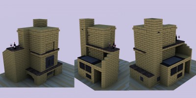

Из последнего в Скетчапе. Печь уже сделана, есть мысль сфоткать и сравнить с проектом....

А какие тому могут быть преграды - делаем любые подходящие фото-реал и с тем же ракурсом любым же скрин сшотом аналогичные фото с проекта: проще уж точно вряд ли возможно...
А мысль, наверняка, хорошая - воплощение виртуала в жизнь...

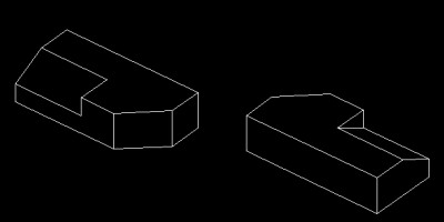

Как начертить такой кирпич? Пилить - пилил, а начертить в Скетче неполучается.
_________________ Опыт и практика то великое дело.
| Описание: |
| Размер файла: |
22.01 КБ |
| Просмотров: |
876 раз(а) |
Добавлено:
Чт 26 Ноябрь 2009, 09:39
Мастер-класс.
Самый продвинутый способ:
Берем кирпич (даже уже покрашенный - если нет, то еще проще), трижды щелкаем по нему мышей - он будет выделен, берем карандаш и строим линию от середины торца на боковую сторону, берем тяни-толкай и тянем вниз до удаления треугольного блока.

Добавлено:
Чт 26 Ноябрь 2009, 09:54
Я в смысле, что повернуть кирпич и сделать то же самое с другой стороны, но довести только до середины.
Глеб
Зарегистрирован: Ср 4 Апрель 2007, 14:42
Сообщения: 58
Регион: Мукачево, Закарпатье, Украина
Добавлено:
Чт 26 Ноябрь 2009, 09:57
ААА Всё ясно, спасибо.
