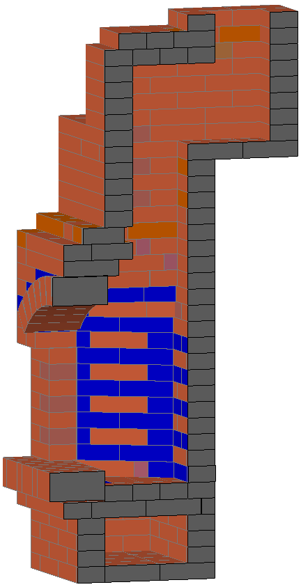

На базе чертежей Кузнецова, создал конструкцию печи с камином для себя. Просьба к специалистам проверить чертежи, нет ли ошибок или можно что - либо улучшить.

Печь с камином

Камин с таким большим порталом, без дымового зуба и с низким дымосборником будет дымить, да и трубу надо смещать в середину (над каминной задвижкой).

Труба расположена в удобном для меня месте, а расположение её не над каминной задвижкой и исполняет роль дымового зуба насколько я понял. Высота дымосборника ограничена высотой потолка.

1. Колосник нужно установить на ряд ниже (Snap1.png) - для зольника 3 ряда лишнее к тому же чем ниже топка тем лучше, можно опустить на ряд аккумуляторы и довести их вплоть до 16 ряда, лишнее накопление тепла не помешает.
2. Считаю такое количество прочистных дверок лишним - если прочистки отечественные будет подсос воздуха, мы оставляем легко вынимаемый кирпич высотой всего в 1 ряд.
3. Что касается печки неплохо бы покрутить её в 3х мерном изображении, это ведь в автокаде сделано, не хватает разрезов в другой плоскости. В 12-14 рядах не понятны боковые выходы (ближе к топочной дверке).
4. Каминная часть на мой взгляд нареканий не имеет, именно такой портал заводится с полоборота и ни дыминки, причём на своей второй конструкции мы стали делать трубу в пятерик без ущерба для работы камина.

3. А что крутить, и так ясно что без ЗЛХ печь будет сложновато запустить и наружние боковые стенки от топливника будут перегреватся - защитить хотя бы листом металла.
4. Портал 75х70см. по самым грубым подчетам, ну никак не должен поити в пятерик. Confused или у Вас труба 16метровая?
На схеме у Иван Конст. дымосборник занижен - его высота должна быть равной высоте портала.

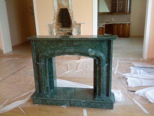

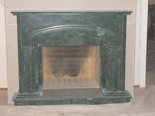

Не было бы счастья да несчастье помогло, именно этот портал мы предложили заказчику для стыковки с уже готовой и действующей печкой с трубой в пятерик взамен неработающего камина тунельного типа, т.к. он подходил по размерам, т.к. он арочный ну в общем хочу такой и никакой другой. Причём заказчик взял все риски на себя.
Печкой заказчик был доволен и предложил два варианта действий:
1. Пристраиваем камин, проверяем в черновом виде, работает - заканчиваем всё начисто + 10 т.р.,
2. Не работает - сносим всё проектируем и строим новую печь-камин уже по всем канонам.
Ладно бы ещё труба (h=8м) в пятерик так при стыковке дымоходов получился один лишний поворот и небольшая ступенька в сечении канала печи.
И всё работает!
Snap2 - это сечение той самой конструкции

Ярослав Smile, вы, как джентельмены удачи! Very Happy Повезло! Радость Я бы не рискнул Surprised , хотя и запускал в пятерик с топочным отверствием 72х 60см глубиной 47см, горловину делал 11см. До этого был на этом же месте с меньшим порталом - поддымливал. На фото выкладываю дымосборник с размерами, усиливает тягу в прблемных каминах, может кому и пригодится.

По поводу колосника спасибо я подумаю, все-таки есть нюансы.
Прочистные двёрки планирую ставить по одной на каждом уровне, для контроля. Остальные закладывать кирпичом на ребро.
Если высоту дымосборника поднять на два ряда, то до потолка останется 200 мм. Что не проходит по нормам. Есть вариант опустить каминную топку на два ряда в ущерб нижним газоходам, если это действительно нужно?
На счёт ЗЛХ была мысль, но наличие сухого шва должно решать эту проблему. Хотя на всякий случай можно поставить.
А вот по поводу перегрева и металла я не понял.
Кому надо могу выслать файл в AutoCAD е. На форуме не выкладывается, великоват.
