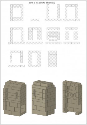

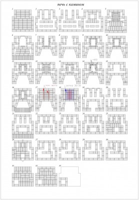

На базе чертежей Кузнецова, создал конструкцию печи с камином для себя. Просьба к специалистам проверить чертежи, нет ли ошибок или можно что - либо улучшить.
 Размер файла:  225.58 КБ
 Просмотров:  1286 раз(а)

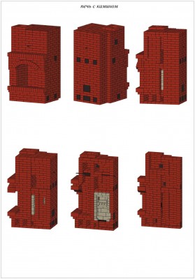

Печь с камином
 Размер файла:  447.11 КБ
 Просмотров:  1267 раз(а)

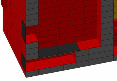

чертеж топки
 Размер файла:  214.71 КБ
 Просмотров:  971 раз(а)

Камин с таким большим порталом, без дымового зуба и с низким дымосборником будет дымить, да и трубу надо смещать в середину (над каминной задвижкой).

Труба расположена в удобном для меня месте, а расположение её не над каминной задвижкой и исполняет роль дымового зуба насколько я понял. Высота дымосборника ограничена высотой потолка.

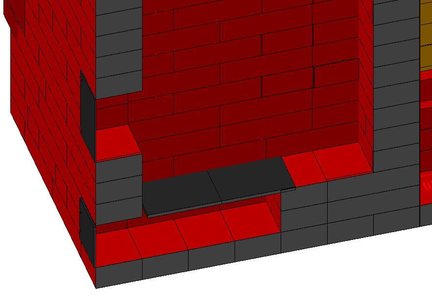

1. Колосник нужно установить на ряд ниже (Snap1.png) - для зольника 3 ряда лишнее к тому же чем ниже топка тем лучше, можно опустить на ряд аккумуляторы и довести их вплоть до 16 ряда, лишнее накопление тепла не помешает.
2. Считаю такое количество прочистных дверок лишним - если прочистки отечественные будет подсос воздуха, мы оставляем легко вынимаемый кирпич высотой всего в 1 ряд.
3. Что касается печки неплохо бы покрутить её в 3х мерном изображении, это ведь в автокаде сделано, не хватает разрезов в другой плоскости. В 12-14 рядах не понятны боковые выходы (ближе к топочной дверке).
4. Каминная часть на мой взгляд нареканий не имеет, именно такой портал заводится с полоборота и ни дыминки, причём на своей второй конструкции мы стали делать трубу в пятерик без ущерба для работы камина.

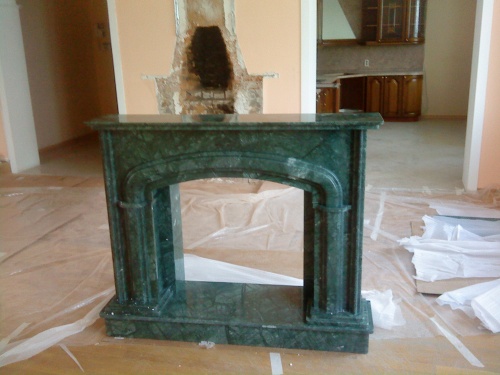

Портал 75х70см. по самым грубым подчетам, ну никак не должен поити в пятерик. Confused или у Вас труба 16метровая?
На схеме у Иван Конст. дымосборник занижен - его высота должна быть равной высоте портала.

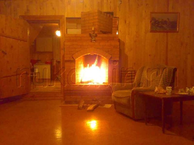

Не было бы счастья да несчастье помогло, именно этот портал мы предложили заказчику для стыковки с уже готовой и действующей печкой с трубой в пятерик взамен неработающего камина тунельного типа, т.к. он подходил по размерам, т.к. он арочный ну в общем хочу такой и никакой другой. Причём заказчик взял все риски на себя.
Печкой заказчик был доволен и предложил два варианта действий:
1. Пристраиваем камин, проверяем в черновом виде, работает - заканчиваем всё начисто + 10 т.р.,
2. Не работает - сносим всё проектируем и строим новую печь-камин уже по всем канонам.
Ладно бы ещё труба (h=8м) в пятерик так при стыковке дымоходов получился один лишний поворот и небольшая ступенька в сечении канала печи.
И всё работает!

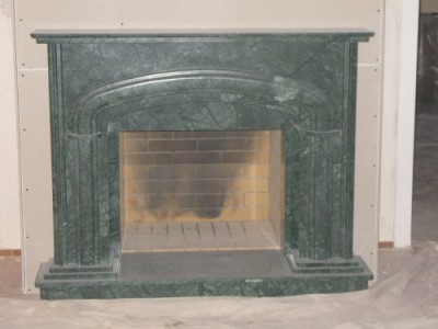

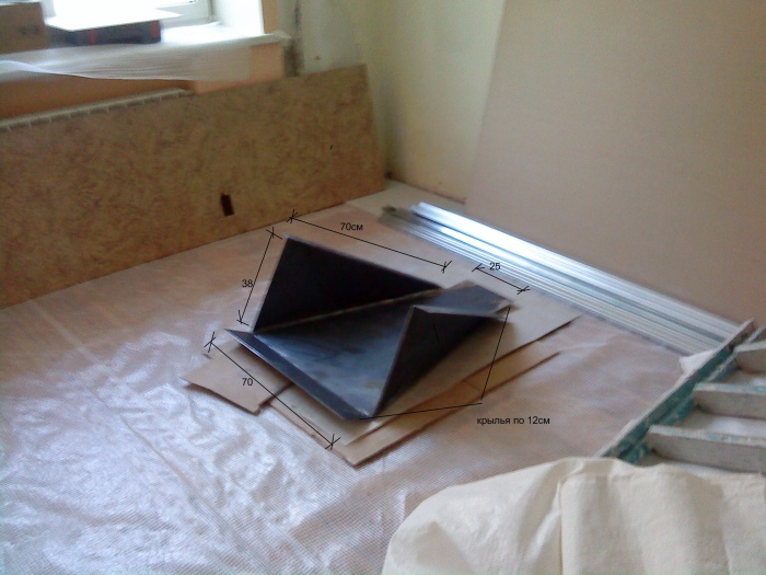

Ярослав Smile, вы, как джентельмены удачи! Very Happy Повезло! Радость Я бы не рискнул Surprised , хотя и запускал в пятерик с топочным отверствием 72х 60см глубиной 47см, горловину делал 11см. До этого был на этом же месте с меньшим порталом - поддымливал. На фото выкладываю дымосборник с размерами, усиливает тягу в прблемных каминах, может кому и пригодится.

По поводу колосника спасибо я подумаю, все-таки есть нюансы.
Прочистные двёрки планирую ставить по одной на каждом уровне, для контроля. Остальные закладывать кирпичом на ребро.
Если высоту дымосборника поднять на два ряда, то до потолка останется 200 мм. Что не проходит по нормам. Есть вариант опустить каминную топку на два ряда в ущерб нижним газоходам, если это действительно нужно?
На счёт ЗЛХ была мысль, но наличие сухого шва должно решать эту проблему. Хотя на всякий случай можно поставить.
А вот по поводу перегрева и металла я не понял.
Кому надо могу выслать файл в AutoCAD е. На форуме не выкладывается, великоват.
Сообщения: 10150
СообщениеДобавлено: Вт 9 Февраль 2010, 20:02 Ответить с цитатойВернуться к началу
Иван Константинович, можно мне добавить?
Первое, катализатор в этой печи не надо ставить, но заужение топки оставить как есть по 10 ряду. Если что, потом можете поэкспериментировать, уложив на сухую сверху брусочки, но скорее всего этого не понадобиться.
Второе, СШ делать к вашему топливнику не более 2 см на всю длину до 11 ряда неразрывно
Третье, выходы из топливника делать по 6 см, 4 штуки в стороны по площади не менее заужения топливника, т.е. 0,04-0,05 м2
Четвертое, сделать щель перед топочной дверцей на 2 см
Пятое, сократить размер колосниковой решетки до 0,03 м2, это примерно 10х30 см
Шестое, продумать крепление лещадки в топливнике, м.б. на какие то анкера или внутренние подвесы
Седьмое, в связи "разбалансировкой" верхнего колпака может потребоваться заужение одного из подъемных каналов (можно использовать прочистки в 19 ряду
Восьмое, нужна ли ЗЛХ ? Если для себя и на постоянку, то думаю нет, а если заказчику - лучше поставить
Девятое, подвертку 19-21 ряд лучше сделать справа-слева, а не сзади
Десятое, улучшит ТТХ печи задвижка на перекрытие под трубу, хотя можно и без нее.
