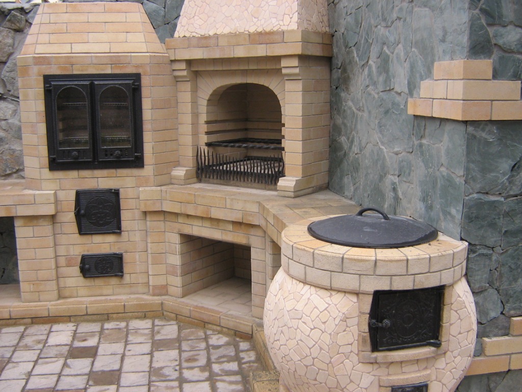

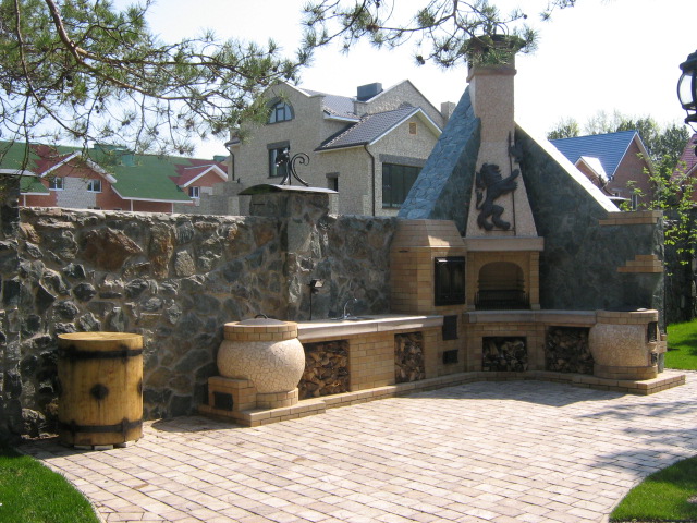

А вот вовсе не бюджетный вариант автор Светлолобов Евгений. На мой взгляд очень интересный творческий проект.
комплекс барбекю

элемент того же барбекю

Сообщения: 1345
СообщениеДобавлено: Вт 23 Февраль 2010, 10:28 Ответить с цитатойВернуться к началу
На последнем фото казан низковато опущен, я бы на ряд приподнял.
Сообщения: 1600
СообщениеДобавлено: Вт 23 Февраль 2010, 18:07 Ответить с цитатойВернуться к началу
Казана в топке нет,просто закрыто крышкой от осадков. Доводилось бывать на кухне у азиатов казаны у них вмонтированы вровень.
Сообщения: 1345
СообщениеДобавлено: Вт 23 Февраль 2010, 18:31 Ответить с цитатойВернуться к началу
На этом фото высоковато Image но зато меньше подгорает. Над топочной дверцей, делают обычно три ряда для больших казанов, если маленький казан, то как на Вашем фото - двух достаточно, моё мнение, может и ошибаюсь. Confused

Александр Кузнецов, а кроме казана там что, тандыр? И еще, вы не используете настил для казана -прямо в кирпич? Прочно ли? Заранее спасибо.
Сообщения: 1600
СообщениеДобавлено: Ср 24 Февраль 2010, 18:05 Ответить с цитатойВернуться к началу
Это работа моего знакомого Светлолобова Евгения, слева армянский тандыр затем коптильня,гриль и казан. При топке казана небольшая трещинка появляется по шву при остывании и исчезает. Он построил несколько модификаций такого плана в последнем используется для казана чугунная плита с кружками.

Объект сдан! Cool Уличный печной комплекс под отделку с многофункциональной хлебной камерой, которую можно использовать, как духовку, русскую печь и коптилку. Радость
Это как? Не затруднит объяснить функционал (процесс использования). В духовку огонь не проникает, в русской горит внутри...?
Сообщения: 1345
СообщениеДобавлено: Вс 4 Апрель 2010, 12:55 Ответить с цитатойВернуться к началу
Духовка "грязная" (дверца топливника с торца, её не видно)- под тип ХК. Можно топить, как русскую печь - на поду.
