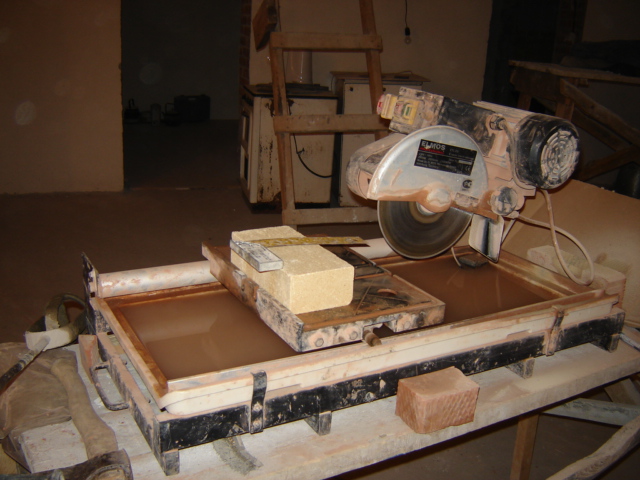

А может лучше с водичкой и для здоровья полезней? Станок из разряда не дорогих но качественных, шесть лет верой и правдой отработал без ремонтов и еще столько отработает. Есть аналог Корвет еще дешевле стоит на счет качества не знаю.
ELMOS-250
 Размер файла:  149.82 КБ
 Просмотров:  2342 раз(а)

Приходилось пользоваться и циркуляркой, правда давно это было, тогда болгарок еще в свободной продаже не было.Пилили и плашмя,и на зуб заготовку делали,клиновые на арку, правда без воды,пыли было много. Если подвести воду будет удобней для подачи воды можно использовать насос для фонтанчиков.

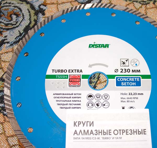

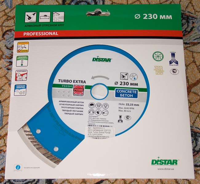

Качественный алмазный диск полтавской компании "Ди-Стар" (Distar) для сухой резки:
• армированного бетона;
• огнеупорного кирпича (а его есть много разных видов...);
• тротуарной плитки (бетонной, наверное);
• твёрдого песчаника;
• твёрдого (керамического) кирпича (клинкера, наверное).
Distar Turbo Extra Power 230 mm
230*2,4*8,5*22,22 mm
(Наружный диаметр * толщина диска в месте резки * высота алмазной режущей поверхности * диаметр посадочного отверстия)
С уважением, Игорь Сергеевич
Из Украины

IgorUA
Сообщения: 1101
Регион: Киев, Украина
СообщениеДобавлено: Вт 15 Июнь 2010, 12:00 Ответить с цитатойВернуться к началу
фотонов писал(а):
смущает посадочный диаметр 32мм- такие алмазные диски легко найти?
Нужно ставить переходник-втулку под посадочный диаметр алмазных дисков 22,22 мм или 25,4 мм.
Из Украины
