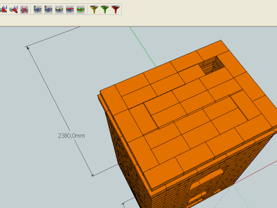

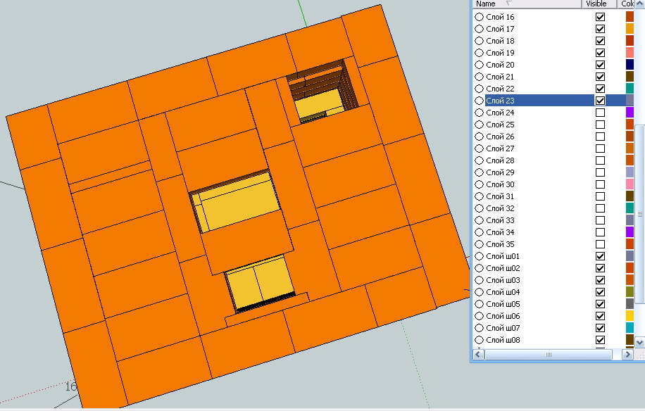

Стирать не надо, справа есть менеджер рядов - убирая или ставя там галочки вы и можете посмотреть или скрыть тот или иной слой.
Воздуховод можно сделать с другой стороны щитка - такую же трубу, полую а на втором этаже поставить дверку. Щиток должен же опираться с другой стороны на что-то...
Высота - она же должна быть комфортной... Можно чуток уменьшить, или прибавить - изменяя количество рядов во 2ом колпаке.
можно и так разложить ;-))

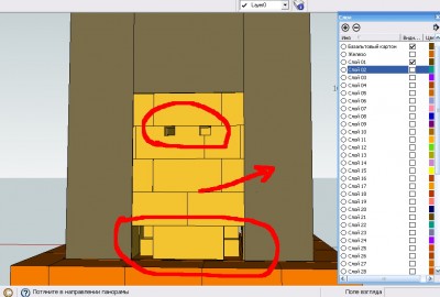

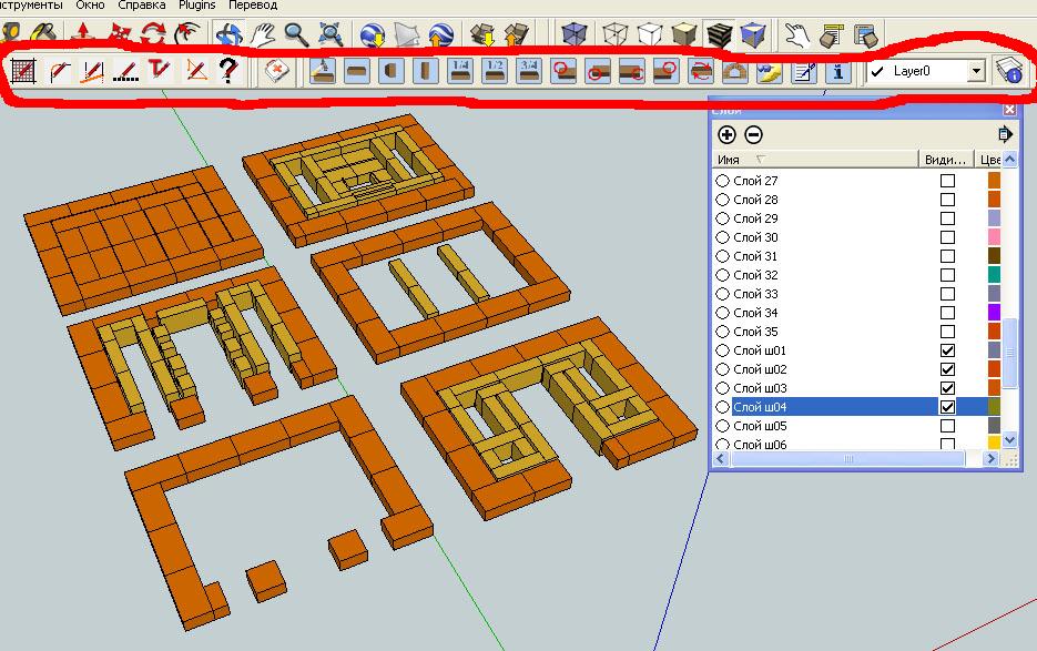

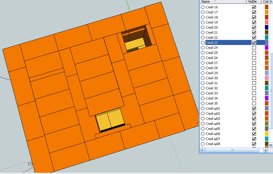

Может у меня версия другая? Или не хватает плагина?
Но у меня нет таких рядов, как у вас показано на скриншоте.
Может версию мне скачать другую?

Yuragal писал(а):
Высота потолка первого этажа как раз планировалась 2,40, так что Вы угадали с высотой! Smile
Не забудьте учесть требования противопожарной безопасности.
Чтобы увидеть слои выберите в меню window->layers

Белый кубик справа нажмите - это менеджер.
Это чуток позже. И распушки и ППР...

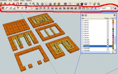

Нажал window->layers и разобрался как слои смотреть! Спасибо, Антон, большое! Smile
Только вот кубик-справа менеджер, что-то не активный. И не получается вызвать эту панель. Confused
Я скачаю руссификатор к программе, чтобы по-понятнее было!!! Радость
 Размер файла:  127.94 КБ
 Просмотров:  1061 раз(а)
СообщениеДобавлено: Сб 20 Март 2010, 14:21 Ответить с цитатойВернуться к началу
Нижняя панель - это установленные плагины... Smile У вас их просто нет.
Нажав на менеджера вы получили прсмотр всех слоев. Это его работа.

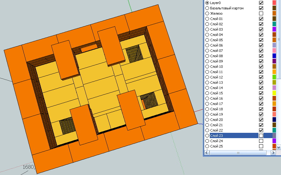

СообщениеДобавлено: Сб 20 Март 2010, 15:23 Ответить с цитатойВернуться к началу

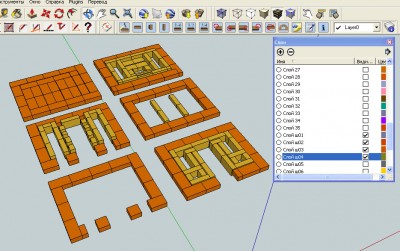

Я вот начал по рядам немного разбираться! Ура! Радость
И вот возник какой вопрос:
Кирпич должен обязательно опираться на нижнии кирпичи или-же может висеть (как бы в воздухе), прикреплённый только по торцам? Question
Просто в этом ряду, который всё перекрывает, много кирпичей не упёрты в нижние.
Сразу прошу прощения, если вопрос тупой! Embarassed
Привожу порядовки: Arrow
Вытянул программой кирпичик! И он не упирается ни на что!!!
 Размер файла:  146.62 КБ
 Просмотров:  939 раз(а)

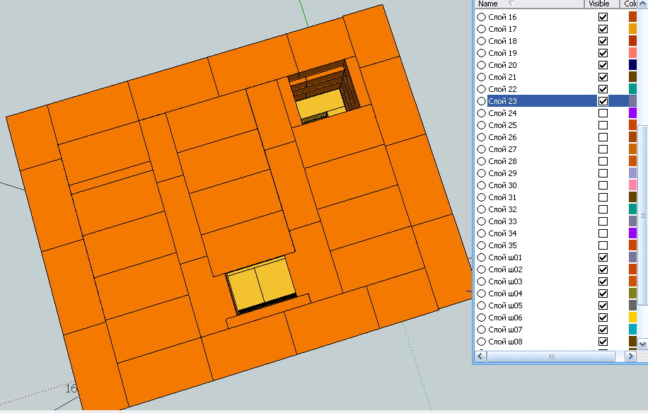

Володя! Добрый вечер. Я в восторге от ваших проектов. но посмотрите ряд 24!!! Он полностью перекрывает выход со второго колпака.

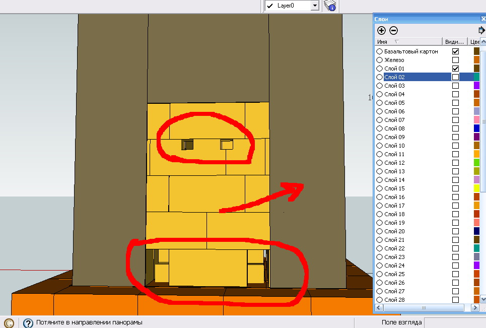

Подскажите, пожалуйста, какое назанчение у этих отверстий?
И какое назанчение у базальтового картона!
Заранее, СПАСИБО!!! Smile
Задняя часть печи
 Размер файла:  117.32 КБ
 Просмотров:  909 раз(а)
Dmitrij Izh
Зарегистрирован: Пт 16 Октябрь 2009, 16:33
Сообщения: 9
СообщениеДобавлено: Сб 20 Март 2010, 23:01 Ответить с цитатойВернуться к началу
Это подача вторичного воздуха по задней стенке. А базальтовый картон выполняет две функции: первая компенсация разных тепловых расширений глиняного и шамотного кирпичей, вторая повысить инерционность печи.

СообщениеДобавлено: Вс 21 Март 2010, 08:48 Ответить с цитатойВернуться к началу
Dmitrij Izh писал(а):
Это подача вторичного воздуха по задней стенке...
Если я правильно понимаю, то между красным и шамотным кирпичом есть зазор 5 мм. А если будет дым идти по этим каналам, то он быстро забьётся сажей. Или по этому зазору будет идти просто воздух, без дыма? Confused
У базальтового картона при высокой Т выгорают связующие и он потом попросту осыпается.
А зачем его ставить, если он выгорает? Или это Вы имели ввиду очень большие температуры, которых в этой печи редко можно достич? Embarassed
Спасает в начальной стадии, сырую наружнюю кладку от перегрева.

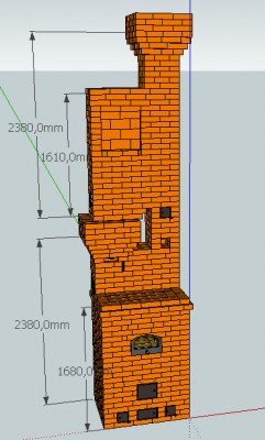

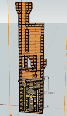

СообщениеДобавлено: Пн 22 Март 2010, 09:38 Ответить с цитатойВернуться к началу

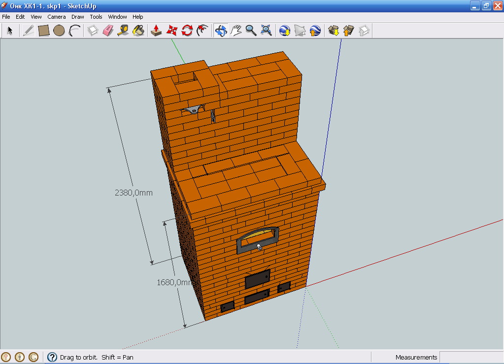

Отвечаю по порядку:
Кирпичи не висят в воздухе у перекрыши, а лежат на металлических уголках, обернутых базальтовым картоном.
За стенкой из шамота температура будет высокой, но не такой как в топке - не более 400 градусов. Базальтовый картон должен выдержать. Так же и в перекрыше на уголках. Если есть сомнения можно заменить каолиновой ватой - та держит прямой огонь. Для проверки - киньте кусок базальтового картона в костер. После проверьте держит он огонь или нет.
Подача ВВ сзади не имеет в своем составе сажи - это просто вторичный воздух - он еще и охлаждает эту полость.
Второй колпак был вырожденный, просто проходной. Сверху был залит слой вермикулита с цементом - я отошел от проекта здесь и построил сверху почти полноценный второй колпак с возможностью его транзита.
Ну и наконец финальная часть работы. Представляю вам весь проект.
Конечно будут еще доработки, но теперь это может сделать любой, кто знаком с программой.
Скажем я бы поставил не ДТ-3 дверку, а ДТ-4 С со стеклом, но щель перед ней увеличил бы (для сниженя ее температуры). Вот и получим небольшой камин. Мощности этой топки хватит и на это.
Усилил еще парой уголков. Smile
Ну и в правой опоре (между этажами) подача воздуха на второй этаж. Surprised
