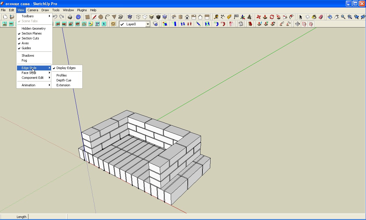

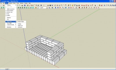

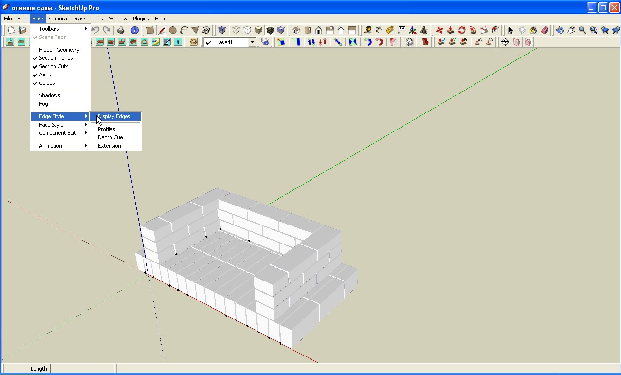

ДРАГОМИР
Сообщения: 63
Регион: BULGARIA - PLOVDIV
СообщениеДобавлено: Вт 23 Март 2010, 20:21 Ответить с цитатойВернуться к началу
Александр , заходиш в VIEW патом EDGE STYLE и убираеш галочку из DISPLAY EDGES

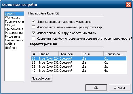

СообщениеДобавлено: Чт 15 Апрель 2010, 15:27 Ответить с цитатойВернуться к началу
Сергей Кириллов писал(а):
Так у меня она и есть. Было все нормально, и вдруг появился этот глюк.
Странно , такое смазывание у меня было, когда ресурсов у компа не хватало.
Тут у модели какой стиль граней "затененный с текстурами"?
Сделайте просто "затененный". (Вид- Стиль грани)
А вот с этими настройками вы не работали?
 Размер файла:  9.39 КБ
