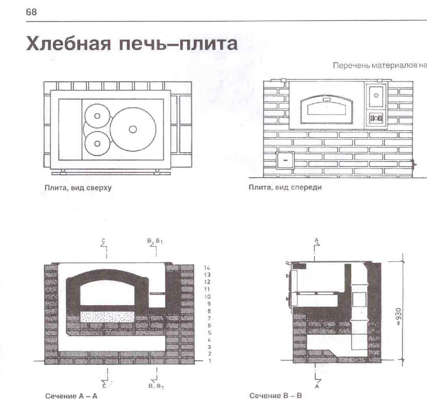

Строил ли кто-нибудь печь-плиту подобной конструкции?
Имеет ли конструкция право на жизнь? Заказчик хочет подобную, но без варочной плиты.
Опыт и практика то великое дело.

Очень похожа на простую отопительно-варочную печь с духовкой. Думаю конструкция возможна, но на сколько она будет эффективна сказать не могу. Кирпичная кладка вместо чугунной духовки. Греться будет дольше.

для прогрева духовки фины жгут дрова в ней. На порядовках есть хайло, связывающее объём духовки и топку плиты. Печь проверенна десятилетиями. А что хочет заказчик вместо чугунного настила? Сейчас есть возможность устанавливать стеклянный настил. Дорого, но нагревается быстрее.

Спасибо за ответы. Разобрался с конструкциями нескольких ХП Кеппо, во всех камеры действительно "чёрные". Заказчик хочет хлебную печь на 4 формы, но без настила. Печь поставить на улице под навесом.
Парамоша, из печей Кеппо какую порекомендуете?

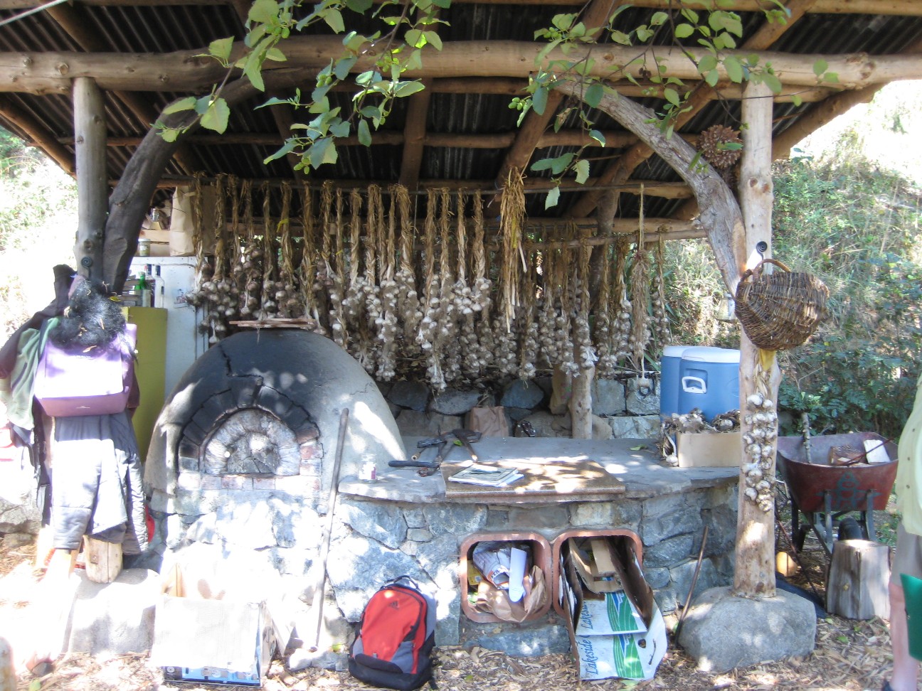

Брат во тепле Глеб! Все печи Кеппо для установки в доме для готовки и согрева, сиречь теплоемкие. Ежели в ладахъ с аглицким зайди на сайт http://heatkit.com/html/bakeoven-mha.htm
Что-то в этом роде.

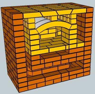

Интересует ваше мнение относительно такого изменения:
Печь нужна небольшой высоты, отсюда и интерес к данной конструкции.
Если печь (показаная мною выше), будет без варочной плиты то я думаю, что топливник с поддувалом не нужен. Если только не для нагрева ХК снаружи.
При горении дров непосредственно в ХК (горниле) горячий поток выходит через хайло подымается вверх и омывает Камеру снаружи, опускается по левой стороне печи, проходит под ХК по каналу у передней стенки, уходит к задней стенке, затем вдоль задней стенке - в дымоход.
Необходимо также сделать поддувало под ХК (горнилом). По принципу работы новая печь станет похожа на другие Хлебные печи Ю.Кеппо.

Вот что получилось. Осталось добавить подачу воздуха. Перекрыть вторым рядом. Думаю Александр наши идеи похожи.

Мне кажется получается гибрид финской хлебной печи и "теплушки"Подгородникова Very Happy
