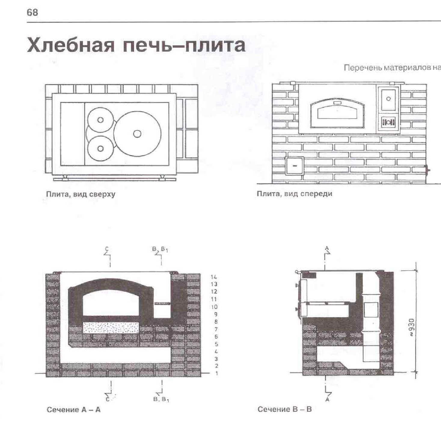

Строил ли кто-нибудь печь-плиту подобной конструкции?
Имеет ли конструкция право на жизнь? Заказчик хочет подобную, но без варочной плиты.

Очень похожа на простую отопительно-варочную печь с духовкой. Думаю конструкция возможна, но на сколько она будет эффективна сказать не могу. Кирпичная кладка вместо чугунной духовки. Греться будет дольше.

для прогрева духовки фины жгут дрова в ней. На порядовках есть хайло, связывающее объём духовки и топку плиты. Печь проверенна десятилетиями. А что хочет заказчик вместо чугунного настила? Сейчас есть возможность устанавливать стеклянный настил. Дорого, но нагревается быстрее.

Спасибо за ответы. Разобрался с конструкциями нескольких ХП Кеппо, во всех камеры действительно "чёрные". Заказчик хочет хлебную печь на 4 формы, но без настила. Печь поставить на улице под навесом.
Парамоша, из печей Кеппо какую порекомендуете?

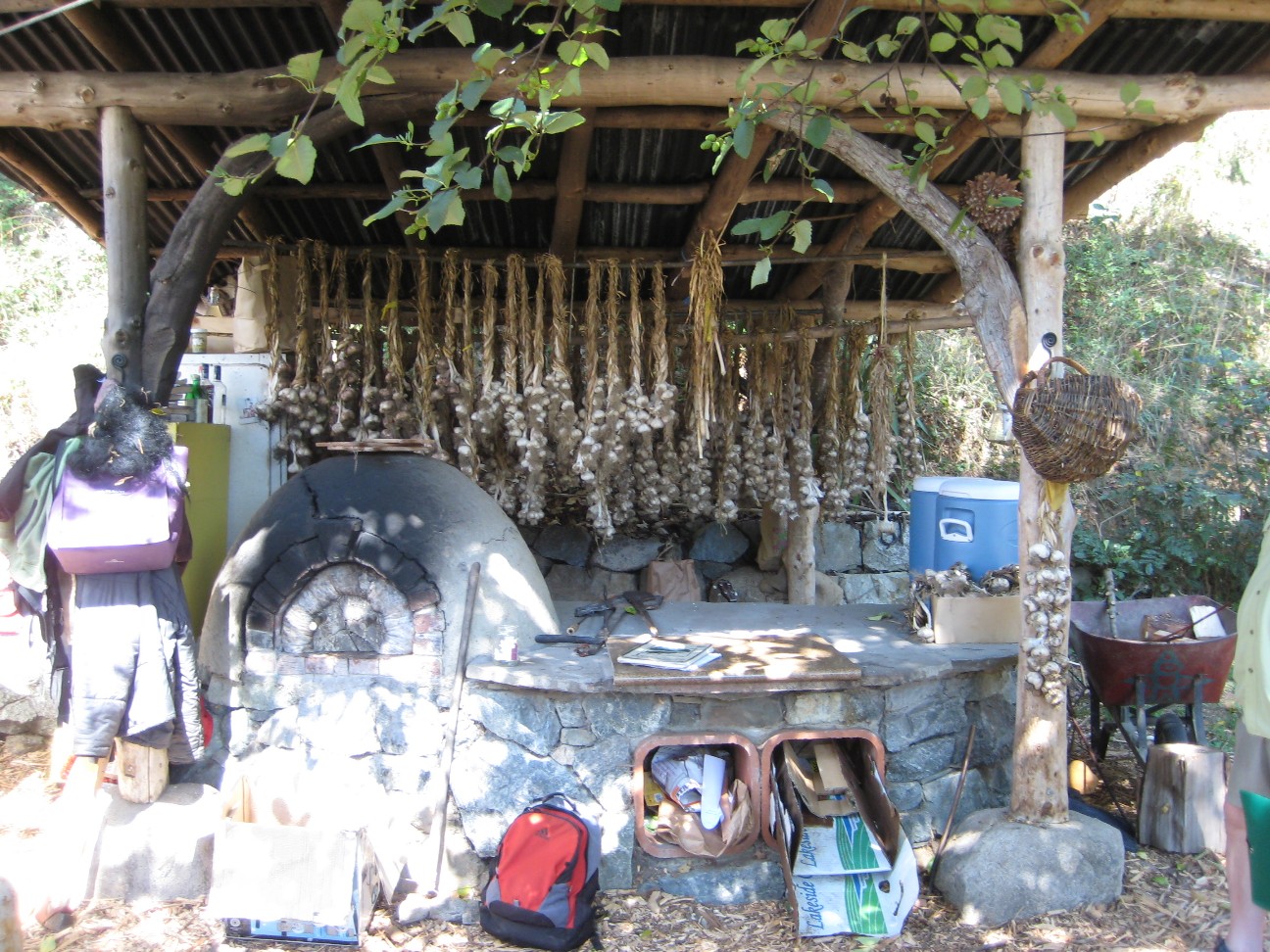

Брат во тепле Глеб! Все печи Кеппо для установки в доме для готовки и согрева, сиречь теплоемкие. Ежели в ладахъ с аглицким зайди на сайт http://heatkit.com/html/bakeoven-mha.htm
Что-то в этом роде.

Интересует ваше мнение относительно такого изменения:
Печь нужна небольшой высоты, отсюда и интерес к данной конструкции.
Если печь (показаная мною выше), будет без варочной плиты то я думаю, что топливник с поддувалом не нужен. Если только не для нагрева ХК снаружи.
При горении дров непосредственно в ХК (горниле) горячий поток выходит через хайло подымается вверх и омывает Камеру снаружи, опускается по левой стороне печи, проходит под ХК по каналу у передней стенки, уходит к задней стенке, затем вдоль задней стенке - в дымоход.
Необходимо также сделать поддувало под ХК (горнилом). По принципу работы новая печь станет похожа на другие Хлебные печи Ю.Кеппо.

Я себе буду делать хлебную печь на участке. Печь будет утеплена 100 мм базальом, наподобие русской печи, только газы будут уходить в под печи. Поддув так же из пода только в других местах. Плита будет сбоку отдельно, так как духовка плиты маленькая. Но готовить в ней можно. Просто в такие дверки ничего толком не влезает. (чугунки, латки) А вот противень с пирожками можно.

Вот что получилось. Осталось добавить подачу воздуха. Перекрыть вторым рядом. Думаю Александр наши идеи похожи.

Мне кажется получается гибрид финской хлебной печи и "теплушки"Подгородникова
