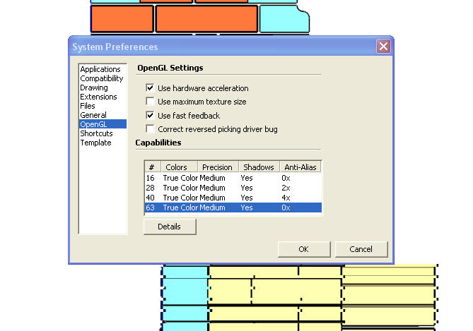

Попробуйте еще в настройках 3д отключить антиалиасинг. В скетче в настройках где-то есть настройки рендерера, там можно поменять вариант.
Уже подсказали Smile. Там важно отключить сглаживание.
СообщениеДобавлено: Чт 15 Апрель 2010, 15:50 Ответить с цитатойВернуться к началу
Я то веду к тому, что бывает видеокарточки забиваются пухом кошек, пылью, и просто перегреваются. Поглядеть, да почистить кисточкой, хотя бы. Раз в год поглядывать. Smile

Сергей А.В. писал(а):
Сделайте просто "затененный". (Вид- Стиль грани)
А вот с этими настройками вы не работали?
Сделал... не помогло.
В эти настройки я заглядывал, пытался изменять методом тыка, но ничего не изменилось. У меня изначально такие, как на фото...
Тоже вариант... Пыли здесь хватает. Обязательно сегодня же почищу.

А если убрать "hardware acceleration"?

СообщениеДобавлено: Пт 16 Апрель 2010, 08:59 Ответить с цитатойВернуться к началу
Почистил от пыли, включил... вот уже полчаса как работает без сбоев! Буду наблюдать. Всем спасибо за помощь.

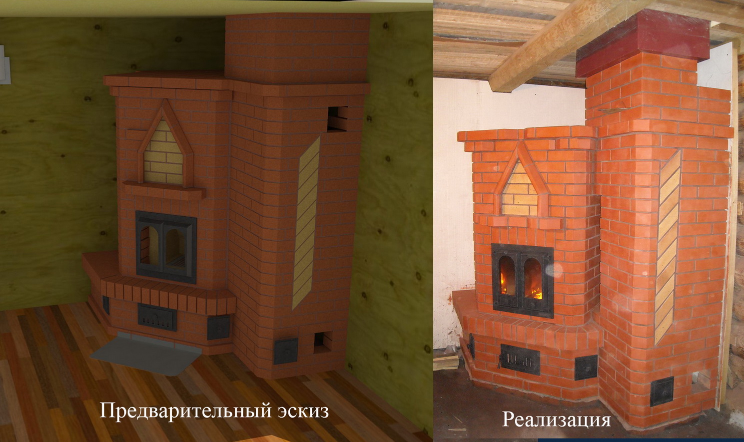

СообщениеДобавлено: Ср 19 Май 2010, 23:23 Ответить с цитатойВернуться к началу
Давно хотел попробовать сравнить. Вот из буквально недавно законченного. Идеи дизайна почерпнуты из работ печников, активно участвующих в обсуждениях на форуме, отмечу особо идеи А.Чурикова и А.Ищенко.
 Размер файла:  380.41 КБ
 Просмотров:  2848 раз(а)
Дмитрий Смирнов
Сообщения: 598
СообщениеДобавлено: Сб 22 Май 2010, 12:28 Ответить с цитатойВернуться к началу
Хорошая работа !
Глаз радуется. А как заказчику с вами повезло... ( план = факту )
