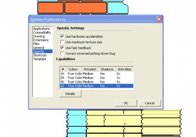

Попробуйте еще в настройках 3д отключить антиалиасинг. В скетче в настройках где-то есть настройки рендерера, там можно поменять вариант.
Уже подсказали . Там важно отключить сглаживание.

Я то веду к тому, что бывает видеокарточки забиваются пухом кошек, пылью, и просто перегреваются. Поглядеть, да почистить кисточкой, хотя бы. Раз в год поглядывать.

| Сергей А.В. писал(а): |
Сделайте просто "затененный". (Вид- Стиль грани)
А вот с этими настройками вы не работали? |
Сделал... не помогло.
В эти настройки я заглядывал, пытался изменять методом тыка, но ничего не изменилось. У меня изначально такие, как на фото...

Сергей Кириллов
Сообщения: 374
Регион: г.Петрозаводск
Добавлено:
Чт 15 Апрель 2010, 16:00
| Владимир Солин писал(а): |
Я то веду к тому, что бывает видеокарточки забиваются пухом кошек, пылью, и просто перегреваются. Поглядеть, да почистить кисточкой, хотя бы. Раз в год поглядывать.  |
Тоже вариант... Пыли здесь хватает. Обязательно сегодня же почищу.
Anton Sorokin
Сообщения: 752
Добавлено:
Чт 15 Апрель 2010, 16:34
А если убрать "hardware acceleration"?
Сергей Кириллов
Сообщения: 374
Добавлено:
Пт 16 Апрель 2010, 08:59
Почистил от пыли, включил... вот уже полчаса как работает без сбоев! Буду наблюдать. Всем спасибо за помощь.

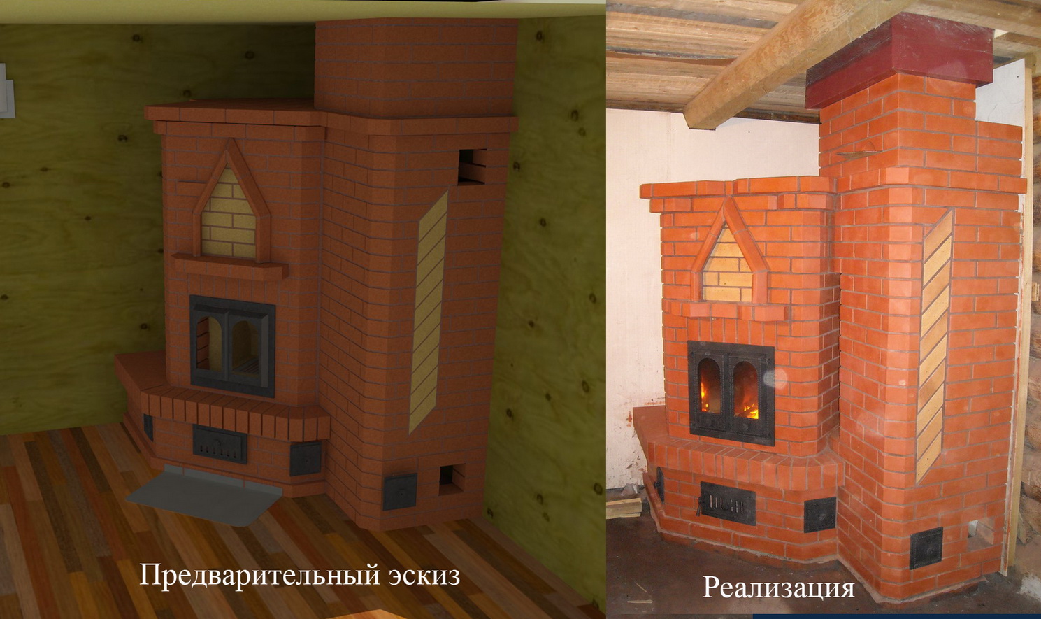

Дугой, думается, сложно будет нарисовать. Я дак так делаю: сначала рисую клиновой кирпич, а уже потом из них, как в реальности, начинаю потихоньку лепить арочку, выходя на замковый элемент.

Давно хотел попробовать сравнить. Вот из буквально недавно законченного. Идеи дизайна почерпнуты из работ печников, активно участвующих в обсуждениях на форуме, отмечу особо идеи А.Чурикова и А.Ищенко.

Дмитрий Смирнов
Сообщения: 598
Добавлено:
Сб 22 Май 2010, 12:28
Хорошая работа !
Глаз радуется. А как заказчику с вами повезло... ( план = факту )
