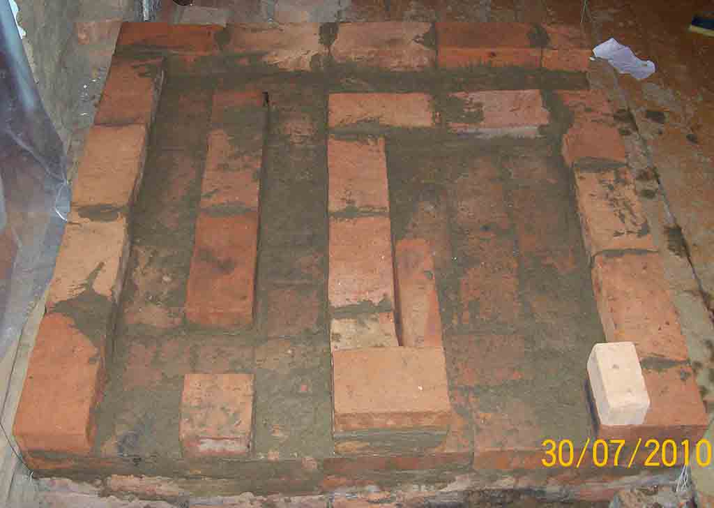

Вот ужаснитесь! Sad Я думал лучше получиться, что то очень грязно Confused кирпич весь разного размера, вчера отбирал по длине сегодня оказывается он еще и по толщине разный! Surprised
И если прочистные дверки, наконец, то привезли, и я успел купить, то шамотного кирпича даже не ожидается, наверно, буду делать футеровку из красного кирпича! Idea

Если вы первый раз кирпич берете в руки. Сложите сначала метр трубы в сторонке, так чтобы чистая и ровная получилась. Разобрать и отмыть легко, а через два дня и печь сможете более менее чисто и ровно вести. И на кирпич не пенять Smile Футеровка красным развалится быстрее,чем просто красный на плашку. Найдите шамотный.

nick_e, мой первый экран-саркофаг-вот где ужас то был Confused .А шамот необходим!

Прекрасно понимаю, уже собрался в старой котельной б/у подобрать, но думаю, не будет ли он хуже красного!?
Резал сегодня новый красный кирпич, вроде как обожжен специально для печи, дак вот, он внутри черный, это пережженный что ли? Он не развалиться?

Да,пережжоный,но как будет вести себя в печи не знаю-нет опыта.

Он крепче обычного, на в старой шведке применял старый шамот - стоял как молодой. Рекомендую его.

лучше старый шамот чем новый красный а пережжёный кирпич испоьзовать не рекомендую,особенно на наружные части печи

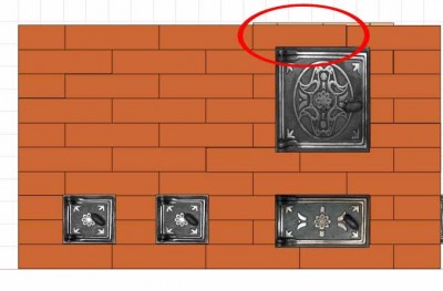

Топочная дверка в комплекте литья у меня тоже выше на кирпич (250*280) подскажите, как можно изменить кладку для усиления ряда над дверкой? Ведь на нем как- раз плита держится, а левый кирпич (см. рисунок) будет держаться лишь на четверти длины. Может проложить металлическую пластину под кирпичи над дверкой? Металлическую рамку на дверку я хочу сделать, но не думаю, что ее будет достаточно для надежного крепления кирпича.

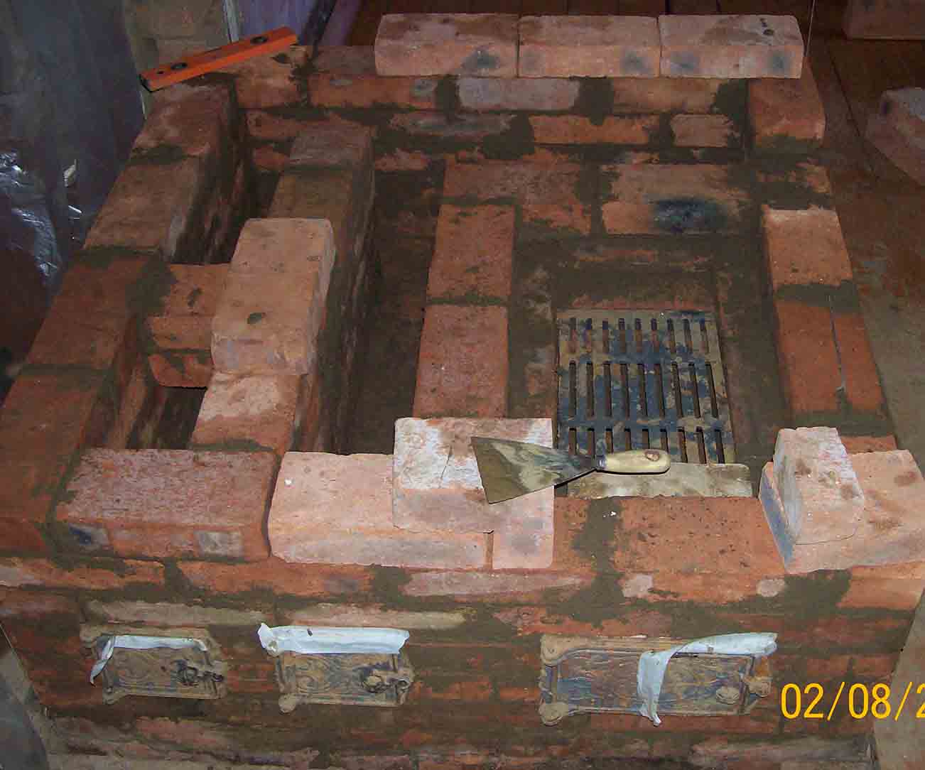

Да... Тажеловаато... Строю один, пока кирпич натаскаешь, пока раствор замесишь, а потом еще бегаешь на улицу резать кирпич... Уже и не стараюсь аккуратно делать, все глиной залил! Confused

СообщениеДобавлено: Пн 2 Август 2010, 14:27 Ответить с цитатойВернуться к началу
Рамки достаточно из согнутых листов из нержавейки.
Место над топочной дверкой - кирпичи соединял на столе. Два ряда сразу. В нижний ряд в щель вместо ГПС проложил базальтовый картон и только снаружи его чуток замаскировал ГПС. Есть свои проблемы - хрупкая конструкция, а ее еще и пристукнуть желательно - поэтому как можно глаже ложить ГПС. Smile

а рамка как делается? По кругу дверки прямоугольник и загибается за кирпичи также по кругу или как? Ее к дверке прикрутить и все или же дверку надо всеравно крепить проволокой в кладку?
СообщениеДобавлено: Вт 3 Август 2010, 08:02 Ответить с цитатойВернуться к началу
4 уголка из нержавейки согнуты, отдельные. Круговую поведет сильно. Я насверлил еще 4 отверстия и везде нарезал резьбу на 5, прикрутил винтами изнутри. Больше ничем не крепил - стоит свободно, обложенная каолиновым картоном. Smile

В общем слепил рамку, а на всякий случай ее не болтами приделал,а проволокой которою загнал в кладку.
Мне кажется плита будет низко. Поднимешь хотя б на один ряд и проблемы отпадут.
nick_e
Сообщения: 373
Регион: Бурятия
СообщениеДобавлено: Вт 3 Август 2010, 16:48 Ответить с цитатойВернуться к началу
От колосниковой решетки до плиты 6ть рядов, куда выше то? Это просто дверка высокая.
Александр Селиванов
Сообщения: 183
Регион: Иркутск
СообщениеДобавлено: Вт 3 Август 2010, 17:20 Ответить с цитатойВернуться к началу
Положи плиту и посмотри. А еще лучше пригласи хозяйку. Она тебе скажет. Плиту лучше класть на 12 ряд. Это удобней в ее эксплуатации.
СообщениеДобавлено: Ср 4 Август 2010, 09:17 Ответить с цитатойВернуться к началу
Согласен - 12 ряд. У меня высота топки 8 рядов.

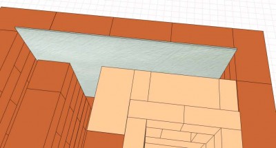

Подскажите, пожалуйста, оперативно надо ряды класть, а я сижу, думаю. Smile
Можно ли вместо футеровки канала лещадкой закрепить лист асбеста как показано на рисунке?
