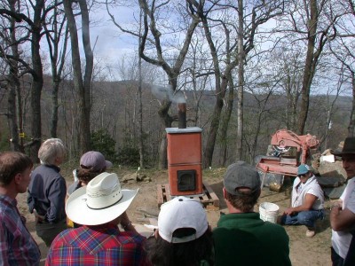

Американский камнерезный станок с алмазным диском.
Американцы топят печку, внешний корпус которой собран из талькохлорита. Внутри футеровка (кладка всей печи) из шамотного кирпича.
Корпус из талькохлорита покрашен тёмно-красной термостойкой краской (волне возможно, что это свинцовый сурик, замешанный на натуральной олифе).

1. Где станок. 2. А зачем они её там топят. 3. Свицовый сурик с нагревом-это не хорошо.

Станок справа на фотографии.
Топят, чтобы убедиться, что сложенная ими на семинаре печь работает. ;-) Не зря же они платили немалые деньги за семинар, требуется получить моральное удовлетворение и подтверждение, что уплаченные в кассу денежки не потрачены напрасно. ;-)
Свинцовый сурик — это вообще вредно для здоровья. Недавно видел в Киеве чудо-конструкцию: металлическую печь «Буллерьян» обложили снаружи шамотным кирпичом, и чтобы светлый кладочный раствор на фоне темных коричневатых шамотных кирпичей сильно не выделялся, не долго думая взяли и покрасили снаружи эту «печную конструкцию» слабым водным раствором свинцового сурика. Вода со временем испарилась, сурик окрасил кирпич и швы в красноватый цвет, сделав швы совершенно незаметными. Если прикоснуться рукой или одеждой к кирпичной кладке, то можно легко испачкаться суриком. Crying or Very sad Красить нужно натуральным красителем (напиленный алмазным диском или металлической щёткой на дрели порошком с керамического кирпича разных цветов) — экологично, красиво и практично. Нужно только придумать прозрачную безвредную основу, на которой этот краситель будет прочно держаться на кирпиче...
Вместо этой дурацкой очень громоздкой буллерьянно-шамотной конструкции на занятой ею площади можно было бы выстроить нормальную красивую кирпичную теплоёмкую мощную отопительную печь, которой ещё и правнуки пользовались бы...
