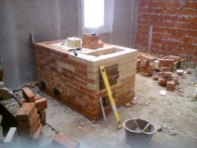

Спасибо! Я разобрался с чистками,но хочу сделать еще одну с правой стороны для удобства.
 Размер файла:  385.03 КБ
 Просмотров:  2068 раз(а)
СообщениеДобавлено: Пт 24 Сентябрь 2010, 12:31 Ответить с цитатойВернуться к началу
Оригинальное видение печки... Smile Расскажете, как ей житься будет. Surprised

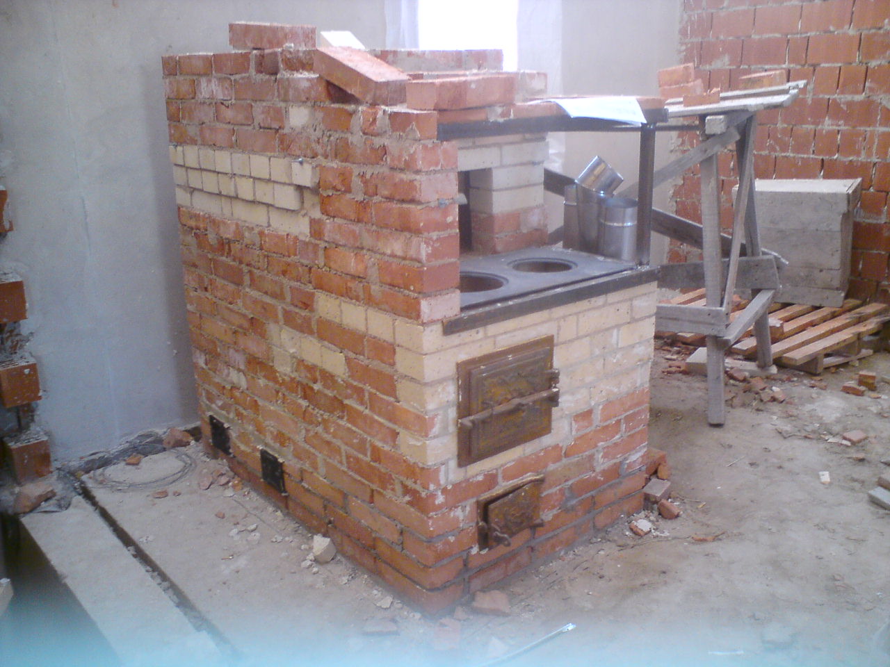

СообщениеДобавлено: Пт 24 Сентябрь 2010, 20:11 Ответить с цитатойВернуться к началу
Так это же еще не законченая!Вот еще немножко достроил.

СообщениеДобавлено: Пн 27 Сентябрь 2010, 16:08 Ответить с цитатойВернуться к началу
Это шамот вперевязку с красным? Вроде в оригинале был только красный кирпич. И теория подсказывает, что нельзя красный кирпич вязать с шамотным.

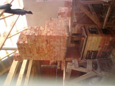

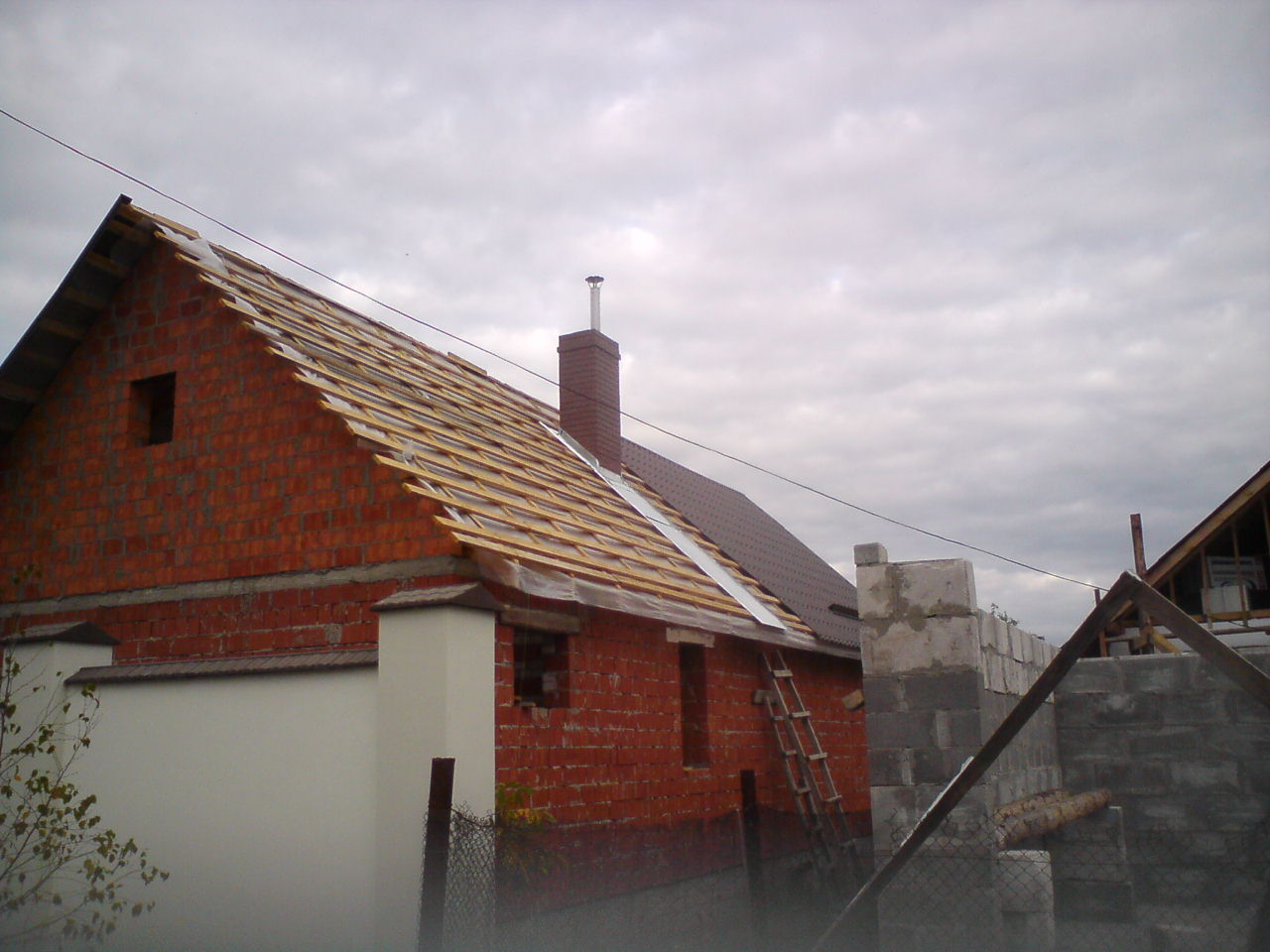

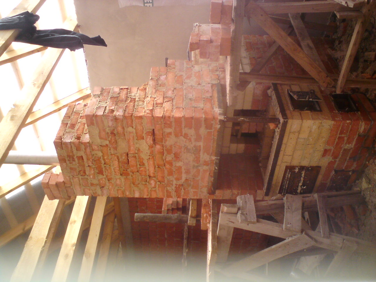

Закончил возводить печь, все сделал по чертежу. Но! Когда топлю в печи-не дымит, когда в топке-дымит зараза! Может еще не просохла?! Что это такое?! Кто,что думает? Подскажите пожалуйста. (Металлическая труба-это из сауны, в отдельном канале.)

Сегодня оппять разжог огонь в большом топливнике-тяги нет! Дым идет частично в дом.Затем решил сделать ход конем,разжог в печи,тяга хорошая.Когда перегорели дрова снова разжог в большом топливнике и о чудо,начало гореть, как надо! Тяга супер! Комната 28 м2, я думаю должна обогреть.Спасибо за участие.
