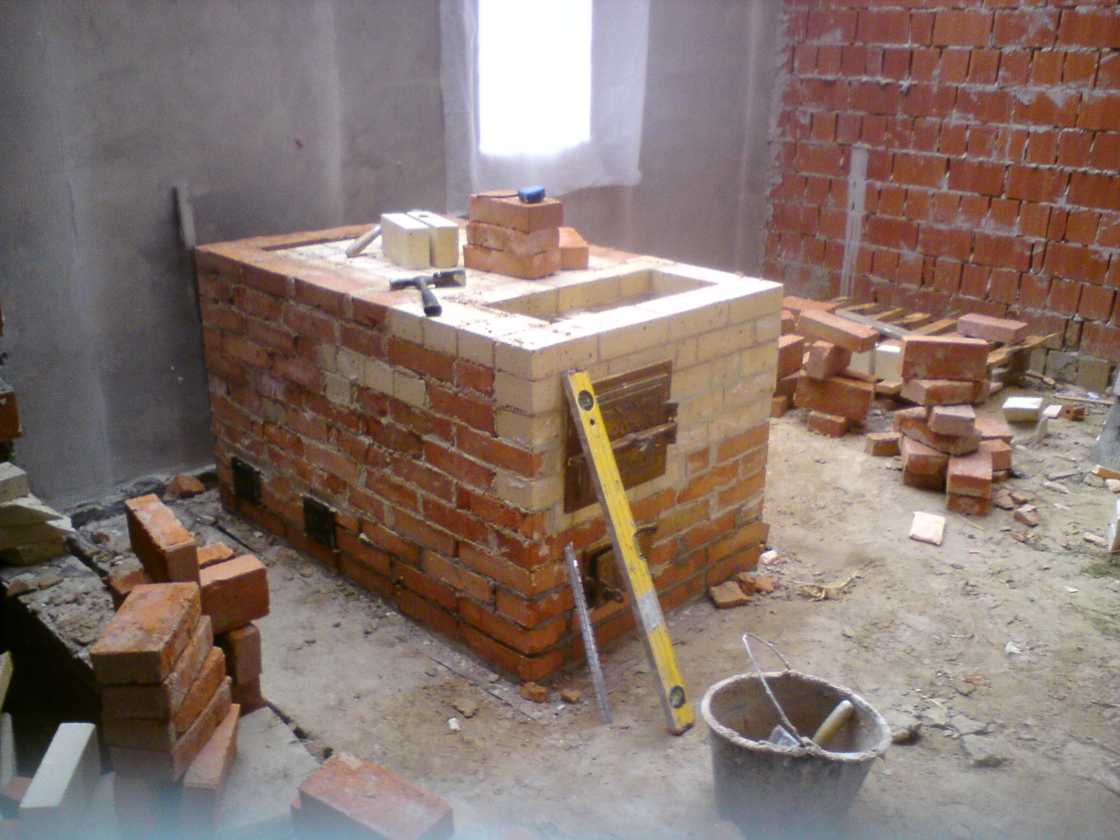

Спасибо! Я разобрался с чистками,но хочу сделать еще одну с правой стороны для удобства.

Оригинальное видение печки... Smile Расскажете, как ей житься будет. Surprised

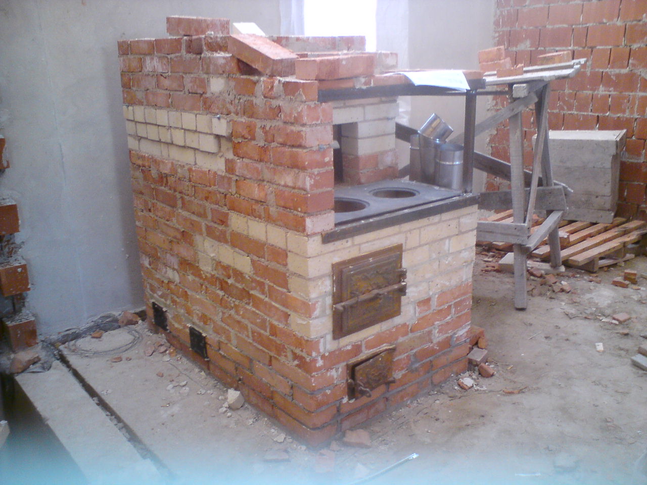

Так это же еще не законченая!Вот еще немножко достроил.

Это шамот вперевязку с красным? Вроде в оригинале был только красный кирпич. И теория подсказывает, что нельзя красный кирпич вязать с шамотным.

Закончил возводить печь, все сделал по чертежу. Но! Когда топлю в печи-не дымит, когда в топке-дымит зараза! Может еще не просохла?! Что это такое?! Кто,что думает? Подскажите пожалуйста. (Металлическая труба-это из сауны, в отдельном канале.)

Свои пять копеек : первое -много тепла уходит в никуда. Второе, в каком топливнике? Я отказался от малого топливника лет десять назад и печь топится вполне нормально.ен считая выхода в трубу,, печь вполне адекватная. Площадь 30 квадратов обогревала на сто процентов. Даже с лишком. Т.Е две топки делали только при - 30 и ниже.

Сегодня оппять разжог огонь в большом топливнике-тяги нет! Дым идет частично в дом.Затем решил сделать ход конем,разжог в печи,тяга хорошая.Когда перегорели дрова снова разжог в большом топливнике и о чудо,начало гореть, как надо! Тяга супер! Комната 28 м2, я думаю должна обогреть.Спасибо за участие.
