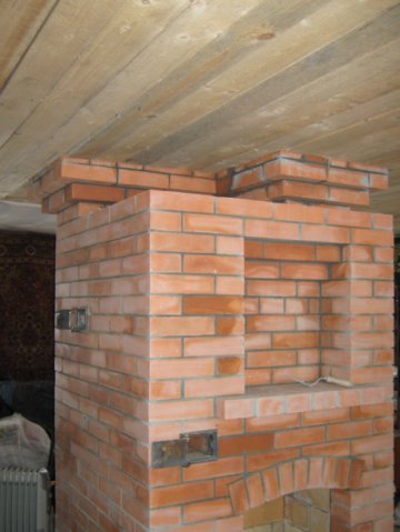

СообщениеДобавлено: Сб 21 Август 2010, 13:49 Ответить с цитатойВернуться к началу
Всем доброго времени суток! Smile
Вот и закончили мы ложить данную печь. Ложили с тестем вдвоём. Никто не имеет опыта кладки. Ложили 1 месяц.
Запуск печи прошёл успешно.
Огромная благодарность Игорю Викторовичу Кузнецову и Владимиру Солину за помощь в реализации этого проекта!!! И, конечно-же, всем, кто помогал.

СообщениеДобавлено: Вс 22 Август 2010, 20:30 Ответить с цитатойВернуться к началу
Поздравляю! Если будет возможность поподробнее... Smile
Сообщения: 10141
СообщениеДобавлено: Вс 22 Август 2010, 20:39 Ответить с цитатойВернуться к началу
..красиво горит ... поздравляю

СообщениеДобавлено: Пт 10 Сентябрь 2010, 14:36 Ответить с цитатойВернуться к началу
Владимир и Евгений, спасибо за поздравления!!! Радость
Всю печь мы сложили с тестем за месяц. Если без выходных, то за 21 день.
В теории оказалось тяжелее, чем на практике. Когда начали ложить, то сразу всё становилось понятно. Даже стыдно за первые мои глупые вопросы. Embarassed
Конструкция не простая и много нужно было пилить кирпича. От второго колпака пришлось отказаться, т.к. высота до потолка не позволила. Но это не страшно, т.к. первый колпак оказался очень мощный и всё тепло берёт на себя.Тепло печь держит очень долго. Уже в хлебной камере пробовали картошку печь. Очень вкусно получилось. Smile Скоро попробуем хлеб сделать.
Вобщем печью очень довольны. Very Happy Это самый лучший вариант для нашей семьи.
Рядом ложил печь, печник из Новосибирска АЛЕКСЕЙ (фамилию не знаю), он подсказал как дверки крепить и заслонки ставить.
ЕЩЁ РАЗ, ВСЕМ СПАСИБО, КТО ПРИЛОЖИЛ МЫСЛЬ К ЭТОМУ ПРОЕКТУ!!!
