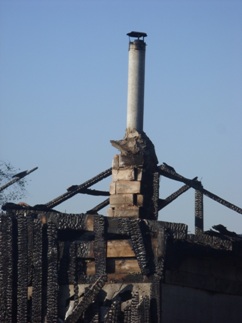

Евгений Романов
Сообщения: 620
Добавлено:
Пт 5 Ноябрь 2010, 22:53
Вот, проезжал мимо не смог не сфотографировать.
| Описание: |
| Размер файла: |
58.67 КБ |
| Просмотров: |
1070 раз(а) |
Сообщения: 10149
Добавлено:
Пт 5 Ноябрь 2010, 23:36
в жирную рамку!
