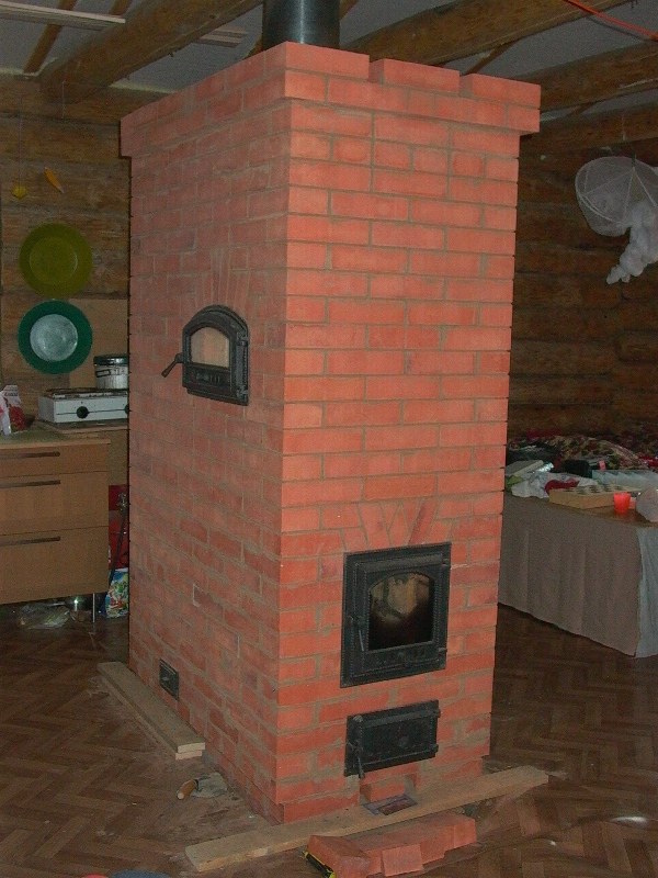

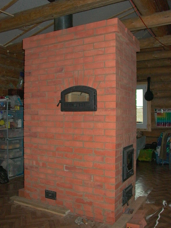

Вот что у меня в итоге получилось (печь еще чуть-чуть недоделана): Двухколпаковая отопительная печь, шамотная топка с катализатором. Хлебная камера "по белому". Первый колпак перекрывается на уровне 17-18 ряда.
Спасибо сайту и форуму. Львиная доля теоритической и практической информации подчерпнута отсюда.

Опыт первых топок:
1) заслонку на трубе по окончании топки не задвигаю до конца во избежании запаха из под других задвижек;
2) при топке один раз в день (4-5 полешков) печь стоит горячая от топки до топки (нижний колпак);
3) ХК по белому выявила один недостаток - при готовке продуктов стекло дверки изрядно потеет и сама дверь изнутри покрывается ржавым налётом (задвижка на самой двери ситуацию не спасает).
