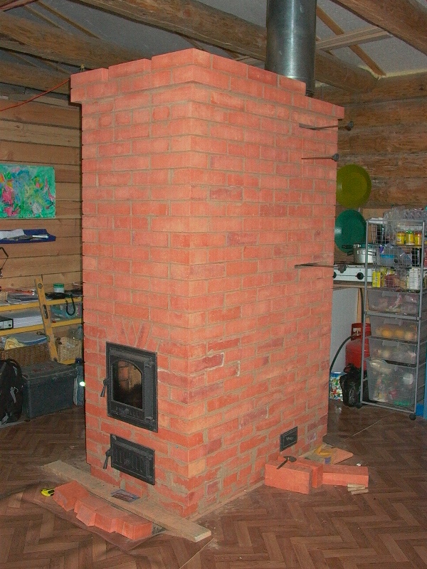

Сделал пробную топку - вроде всё нормально.
После окончания топки (при еще карсных углях) закрыл задвижку на трубе и из под задвижки летнего хода появился явственный запах дыма. Пришлось опять немного приоткрыть задвижку на трубе. Задвижка летнего хода - SVT.
Вопрос первый: нормально ли это? Вопрос второй: что делать, чтобы не было запаха дыма в промещении - герметизировать чем либо или вообще не закрывать задвижку на трубе?

В первую очередь сушить печь. Второе, в задвижке печи положено иметь отверстие 15х15, если нет, то закрывать полностью не сразу, а после выстаивания и выравнивания температур в печи, предварительно заврыв не до конца на 5-7 мм.

Вот что у меня в итоге получилось (печь еще чуть-чуть недоделана): Двухколпаковая отопительная печь, шамотная топка с катализатором. Хлебная камера "по белому". Первый колпак перекрывается на уровне 17-18 ряда.

Опыт первых топок:
1) заслонку на трубе по окончании топки не задвигаю до конца во избежании запаха из под других задвижек;
2) при топке один раз в день (4-5 полешков) печь стоит горячая от топки до топки (нижний колпак);
3) ХК по белому выявила один недостаток - при готовке продуктов стекло дверки изрядно потеет и сама дверь изнутри покрывается ржавым налётом (задвижка на самой двери ситуацию не спасает).

Вот для этого то и оставляют "прогар" примерно 20х65 за 4-5 ряда до перекрытия ХК... Справедливо для ХК "по-чистому"!

1. До прогорания углей задвижку закрывать нельзя!!!
2. Есть более экстенсивный метод сушки постепенно наращивая количество закладываемых дров.
После того как все прогорело лучше открыть все дверки и прочистки, обе задвижки, быстрей просохнет.
3. Следствие не просохшей печи или испарений. Попробуйте готовить в глиняной посуде с крышкой. Заметил, правда в "черной" ХК, что влаги содержащейся в некоторых продуктах достаточно для приготовления.

Михаил! "о роли прогаров в печах" под подобным названием была целая тема...
Прогар - отверстие в стенке (потолке, своде) топки. Через него ДГ (дымовые газы), только очень малая их часть, направляется по кратчайшему пути к дымовой трубе. Впервые применялись в изразцовых (кафельных) печах как альтернатива ЗЛХ (задвижка летнего хода). Облегчают растопку печи, снижая риск появления дымления из ДТ (дверцы топочной).

МихаилК
Вы вот подумайте сами: при работающей печи тягу обеспечивает поднимающийся по трубе горячий газ.
Он, тем самым создаёт внутри печи разряжение -- единицы мм.рт.ст.
Как только вы закрыли трубу на неполностью потухшей печи -- воздух продолжает стремиться вверх и там создается избыточное давление в пару-тройку мм.рт.ст.
А воздух -- дырочку найдет :о)
Т.е. если вы хотите, чтоб у вас печь работала в режиме долевания (не тления -- а дотлевания оставшихся углей) -- то плохо иметь промежуточные отверстия и нужно ставить герметичные дверки внизу, на входе, а трубу оставлять приоткрытой чуть-чуть
НО ЭТО ПОСЛЕ ПОЛНОЙ ПРОСУШКИ ПЕЧИ!
