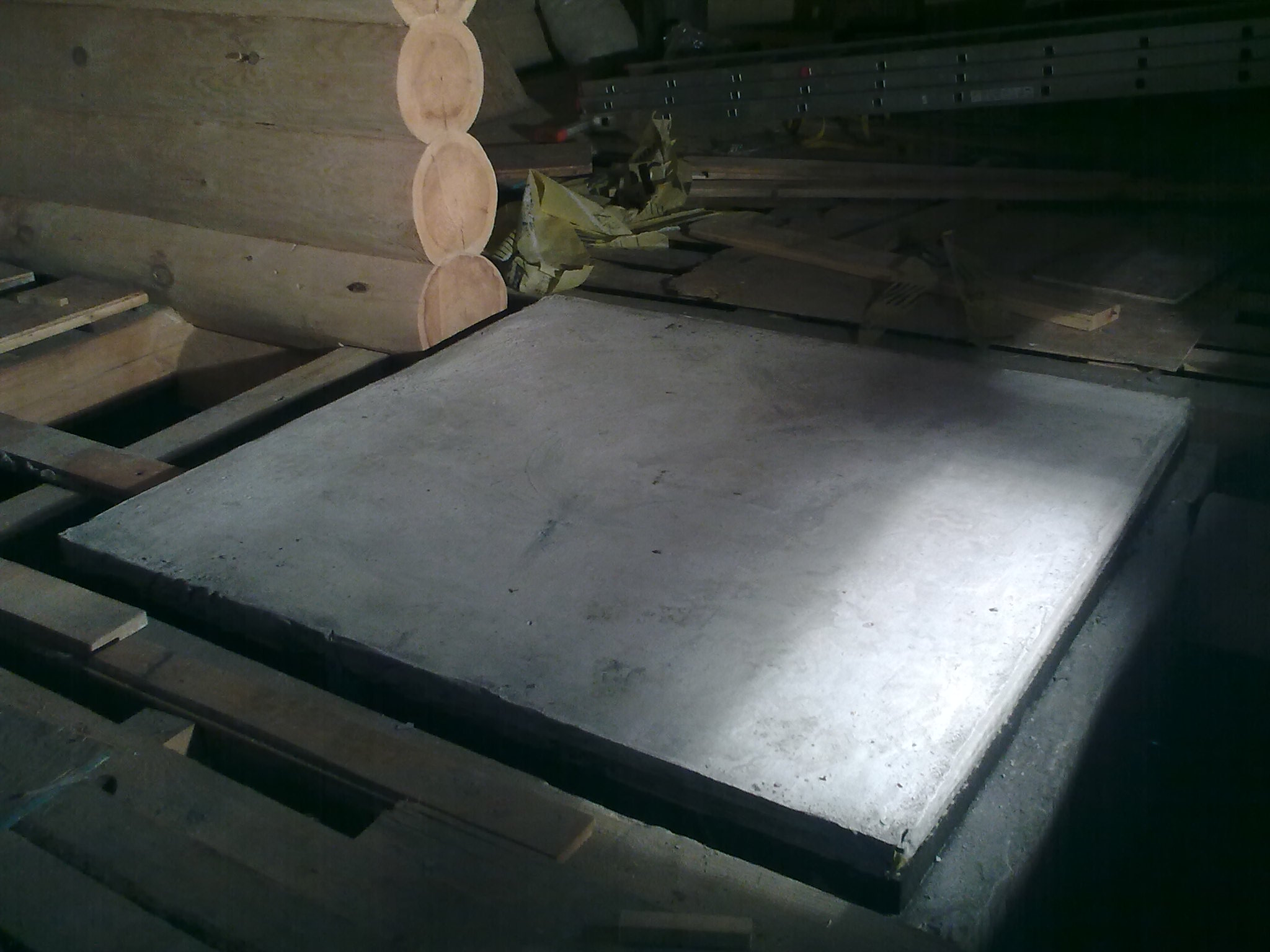

В настоящее время плиты пеностекла 600х450 уже применяем на третьей печи, в качестве прослойки под печь между фундаментом. Тем самым обеспечивается паро и термо изоляция печи от бетонного основания.
Первые печи уже стоят около полугода, каких либо видимых изменений пеностекла нет.
Хорошее применение удачного материала! Razz
Под плиты из пеностекла всё же полезно подложить 1 слой битумной изоляции.
С уважением, Игорь Сергеевич
Из Украины
СообщениеДобавлено: Пт 9 Июль 2010, 10:01 Ответить с цитатойВернуться к началу
Пеностекло не впитывает и не пропускает влагу, т.е. паропроницаемость и водопоглощение ноль.
При укладки на неровную поверхность материал "самовыравнивается" за счет разрушения части "пузырьков" в структуре поверхности материала.
Есдинственно что, можно склеить только в швах между собой плиты, чтоб "не убегали" при работе.
Считаю ваши премудрости с битумной изоляцией лишними, а тем более попробуйте положить на ГП раствор Sad

Какую марку пеностекла Foamglass можно использовать для изоляции фундамента от печи? У них плотность разная.
СообщениеДобавлено: Пт 9 Июль 2010, 14:08 Ответить с цитатойВернуться к началу
точно марку сейчас не помню, можно позвонить и уточнить
вполне достаточно и прочности по нижнему пределу указанных характеристик для небольших печей
Гомельский материал не пробовал и не работал, уверенности в нем нет для укладки под печь, а вот за Foamglass представители завода поручаются, что он соответствует.
