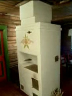

Справедливости ради. Может в сей эффектной картинке не печник виноват. Как оно выглядит если задвижку закрыть?

Да нет, скорее всего потребитель запутался в задвижках Very Happy при растопке печи.
Если посмотреть внимательно, то похоже основная задвижка печи на фасаде не была открыта (или это все же задвижка вытяжки в боров?). Вторая, дублирующая, которая за печью ведет в боров непонятно (про нее Сергей позже рассказывает), а вот задвижка прямого хода (слева в нише плиты) явно не была открыта.

Ну а по шамотной четверти печки в районе топки? Трещин не будет? А кладка стенки с заполнением сверху (что вотрется)... Confused
Евгений - ну как бритвой по... или так теперь в Москве учат? Laughing

Владимир, а вы проанализируйте порядовку (см. с 11:20), там вообще "темный лес", но главное анимирована Smile
Попытайтесь выявить колпаки yu

СообщениеДобавлено: Вс 12 Декабрь 2010, 20:08 Ответить с цитатойВернуться к началу
1. как кладется кирпич (красный и шамот - и на что - он обещал на мастику)
2. перевязка шамота и красного
3. двухколпаковость конструкции

Он выложи ВСЮ топку из шамота, будет ли трескаться если не перетапливать?
Анимацию рисовали журналисты. По мне так один колпак в ней есть (каналов нет Smile )
На что он клал я не разбираюсь, если Ветонит с жидким стеклом, то он и есть мастика.
По голосу печника журналисты его порядком достали.
СообщениеДобавлено: Пн 13 Декабрь 2010, 09:58 Ответить с цитатойВернуться к началу
Вот эта вся шамотная топка и будет поднимать верх и красный за собой тащить...
И штукатурка от шамота отвалится. Но это мое мнение. Confused
