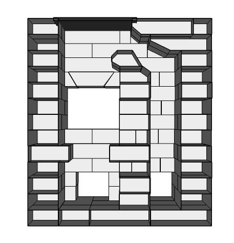

Пн 31 Январь 2011, 23:12
Здравствуйте.
Попробовал плиту сделать по ширине щитка. Гляньте, если не трудно, все ли правильно. Кетчуп сохранён в старой версии. Порядовки по позже.
Заранее благодарен.

Васильев Илья

Пн 31 Январь 2011, 23:44
У меня вроде всё открывается.
Спасибо за видио, жаль что без пояснений... за сколько, на сколько итд.
Толи делать толстостенный (как на видио) то ли тонкостенный щиток для быстрого прогрева. А плита лучше кирпичная.
Васильев Илья
Сообщения: 256
Добавлено:
Пн 31 Январь 2011, 23:47
А плита кирпичная. ШБ8 на ребро внутри каркаса. Если использовать легковесный огнеупор, нагрев щитка увеличится.

Олег Маркович
Зарегистрирован: Ср 15 Декабрь 2010, 15:50
Сообщения: 74
Добавлено:
Пн 31 Январь 2011, 23:50
| Васильев Илья писал(а): |
| А плита кирпичная. ШБ8 на ребро внутри каркаса. Если использовать легковесный огнеупор, нагрев щитка увеличится. |
А как по времени нагрев в холода может можно озвучить, если олыт такого проживания есть?
По поводу моей плиты, может так понятнее будет,

Васильев Илья
Сообщения: 256
Добавлено:
Вт 1 Февраль 2011, 00:19
На прогрев промерзшего дома уйдет несколько дней
Этот переход губителен для деревянных стен, полов, потолков
Конструкция стен здания периодического использования должна быть соответствующей этой периодичности
Не замерзнуть в промороженном доме, лучше всего, поможет лучистое тепло, теплая компания, горячее вино
Опыт двух - трех ночевок зимой есть, в разных условиях, но помню плохо... Точно помню: было весело, палюбому холодно, и давно... Экстрим не по годам... И Вам не пожелаю

Вт 1 Февраль 2011, 15:45
сообщите что вы хотите обогреть-дом дачу или летний дом.Только самостоятельно не беритесь или чтобы рядом был специалист кто масткрски владеет кирпичной кладкой.Обязательно сделайте шаблон для сортировки кирпича.Иначе когда плиту будете ставить горизонт не выйдет.И надо очень аккуратно выпилить пазы для плиты и оставить ход для ее расширения 5мм.Плиту кладите на песчаную подушку не на раствор.Дверцы на 3мм наклоните чтобы не открывались когда прогорит замочек.Конечно не самый удачный вариант для большого дома.Для дачи пойдет.Покупайте 2 плиты.Обычно когда плита лопается то именно эта модель в продаже отсутствует.2 печи в уфе ремонтировал.Щиток на ребро был в обоих случаях.Быстро нагревает помещение.
