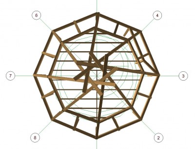

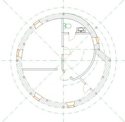

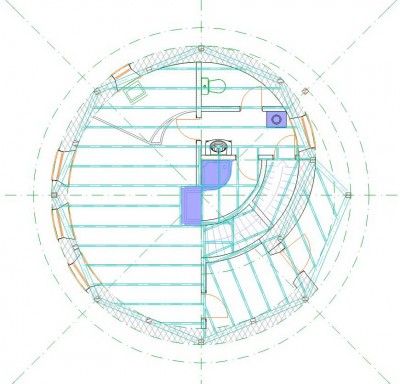

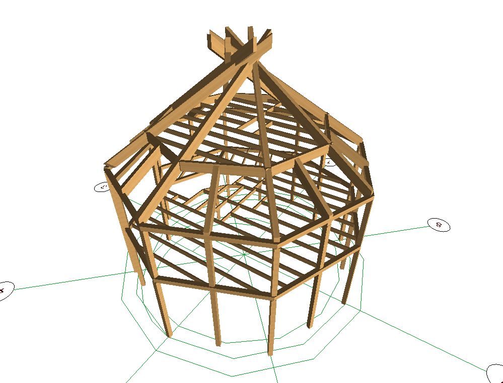

Проектирую каркасный дом с утеплителем из прессованных соломенных блоков оштукатуренные глиной. Проект рассчитываю по принципу золотого сечения спиральной формы. Печь подразумевается почти в центре дома на 2 этажа.
На первом этаже печь подразумевает выполнение роли: камина, подогрева воды зимой для душа, отопление помещения.
На втором этаже печь будет сопряжена с двумя комнатами обогревая их.
Начиная с чердачной зоны кирпичная кладка прекращается и в образовавшееся кольцо в стропильной системе выйдет круглая труба (наверное металлическая).
На чердаке будет аккумуляторная для солнечных батарей.
Наличие варочной панели и отсека для печи хлеба желательны.
Место для печи думаю достаточно. Расстояние от центра дома до наружной стены 4,5 м
Короче говоря идея вот такая...
Писал письмо ребятам, кто эти печи кладет, рекомендовали для соломенного дома проект печи, чтоб делал сам Кузнецов. Написал ему, он сказал - времени нет. Короче говоря возникла проблема! Самому проектировать печь - это надо как минимум пройти обучение, чтоб и класть печь научиться. Ставить что-то другое вместо кирпичной печи, значит отдельное помещение для этого надо и батареи под окна ставить - не хочется. Предложите варианты кто что думает?
Я готов съездить на обучение, если это поможет самому под свой дом спроектировать печь, только не знаю куда.

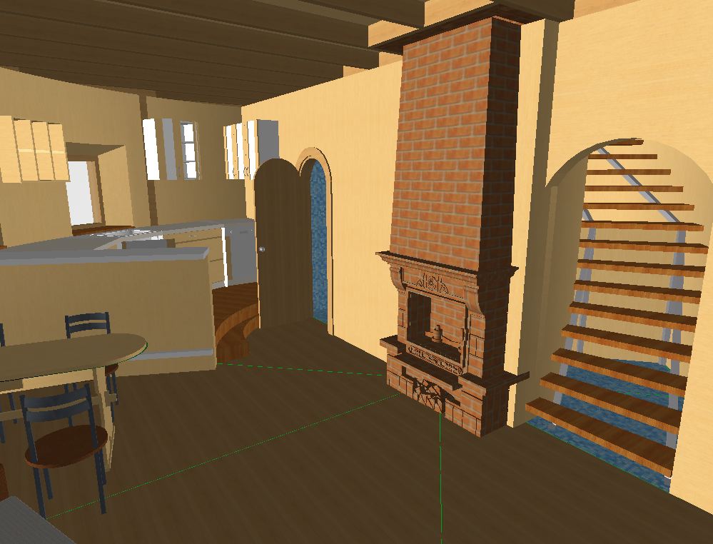

Так выглядит проектируемая печь из гостиной и конструкция стропил.

Случай, безусловно, интересный, но увы… Не уникальный, просто часто встречающийся в домах ПМЖ, запроектированных без учета особенностей печного отопления... КОНКРЕТНО:
1. фасад камина в зале у Вас уже есть.
2. под эту красоту проектируйте камино-печь (двухэтажную печку теплоёмкую с топливником, оформленным как портал камина; в режиме «камин» дверца открывается, снимается; в режиме «печка» дверца с жаропрочным стеклом ЗАКРЫТА)
3. Ваша камино-печь должна быть ОБЯЗАТЕЛЬНО калориферной – с воздушными каналами, проходящими внутри и нагревающими холодный воздух. Дальше – дело техники, развести нагретый воздух по помещениям, с учётом их теплопотерь, соответствующими воздуховодами; Всё это справедливо для помещений, не соприкасающихся с поверхностью стенок печки...

А разве 4,5 метров не достаточно мало для радиуса, чтобы делать дом без воздушных каналов и отапливать только от одной печи, пусть даже без камина с прозрачной крышкой?

Проэкт интересный, для на чало надо прикинуть необходимую мощность двухэтажной печи. На вскидку, для данного дома, это примерно 12-14кВт, площадь поверхности будет 24-28м2.При высоте 2этажной печи 4,5-5м получаем габариты порядка 4,5х5,5кирпича...
Съездить можно на семинары: (http://forum.stovemaster.ru/viewforum.php?f=70)
Или попробовать сдесь на форуме, с помощью участников, спроектировать печь для Вашего очень интересного дома.

Уважаемый! не надо дуться на воздушные каналы, просто помещения, не имеющие "доступа к телу", а таковые на вашем плане имеются как на первом, так и на втором этажах, отапливают либо через ВК, либо через зарешёченные проёмы возле пола и под потолком для циркуляции воздуха. А топка печи, оформленная в виде камина - весьма стильно! И вообще - мне лично дом цилиндрической формы многое говорит о владельце, ОДОБРЯЮ!

Камин я вставил на картинке не потому, что камин хочется. Просто в программе нет того, чего мне надо. Я думаю там будет печь отопления с прозрачной дверкой топочной.

Ну так и оформите Вашу отопительно-варочную печь с топкой, выполненной в стиле изящного камина! Тем более, что дверку со стеклом Вы уже предусмотрели!!! Портал, арочку, полуколонны, верхнюю да нижнюю полочки - КРАСОТА!!! будет... А мы то уж на Ваши фотки порадуемся!!! ДАЁШЬ КРАСОТУ!!!

У Вас на плане какая-то стойка вдоль наружной стены. Если дом отапливается только печью, наружная стена не будет хорошо прогреваться и покроется плесенью.
Камин-уничтожитель тепла и дров. Оно Вам надо? Поглядеть на огонь можно и у топки. Smile
Не думали про круглую печь? Не знаю, есть ли такие у Кузнецова. Раньше ими отапливали церкви.
