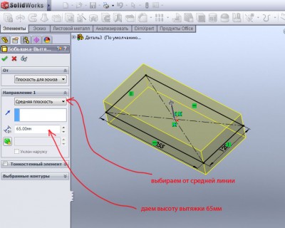

СообщениеДобавлено: Вт 8 Февраль 2011, 23:41 Ответить с цитатойВернуться к началу

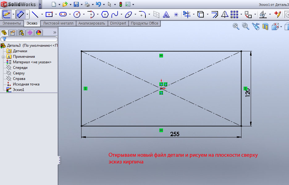

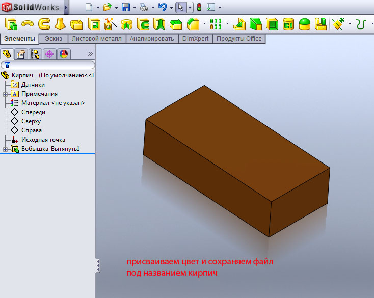

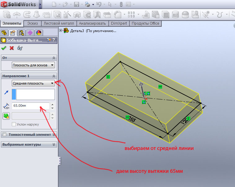

Делаем кирпич для арки, создаем новый файл детали, рисуем эскиз, выращиваем от средней плоскости, присваиваем цвет и сохраняем файл рис.10-12

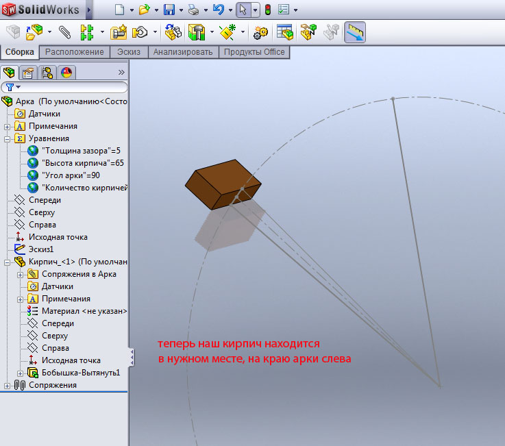

СообщениеДобавлено: Вт 8 Февраль 2011, 23:43 Ответить с цитатойВернуться к началу

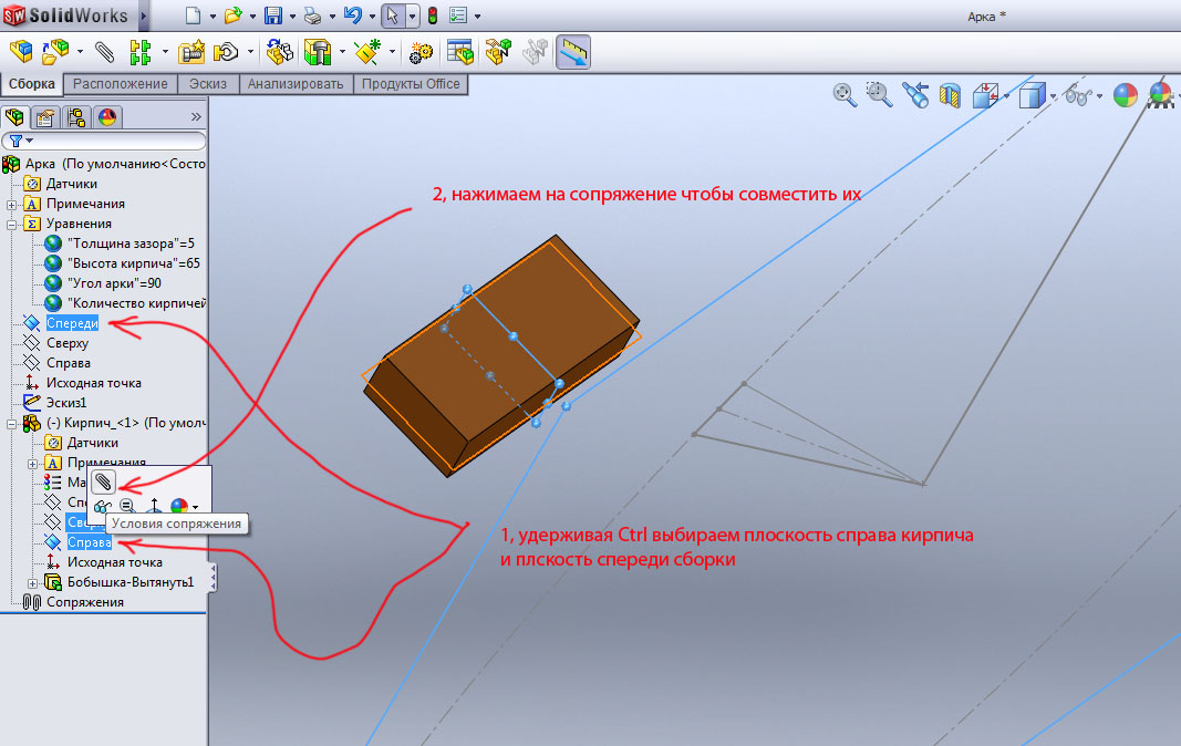

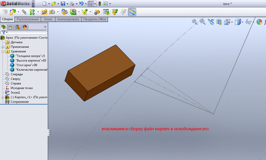

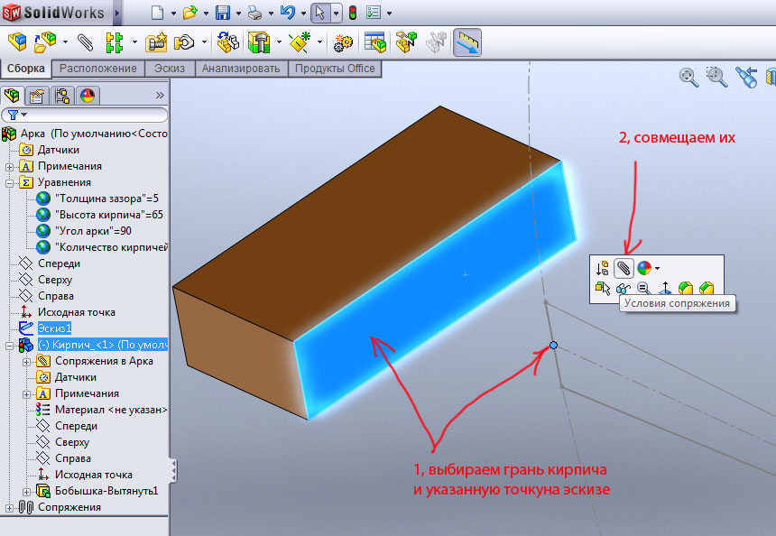

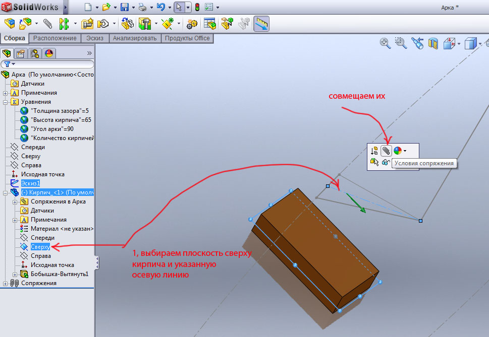

Вставляем кирпич в сборку и привязываем его к эскизу в соответствии с рис 13-15.

СообщениеДобавлено: Вт 8 Февраль 2011, 23:46 Ответить с цитатойВернуться к началу
Завершаем привязки рис.16
Все, кирпич полностью привязан в эскизу арки рис.17.
Создаем справочную ось для массива рис.18.

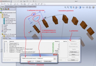

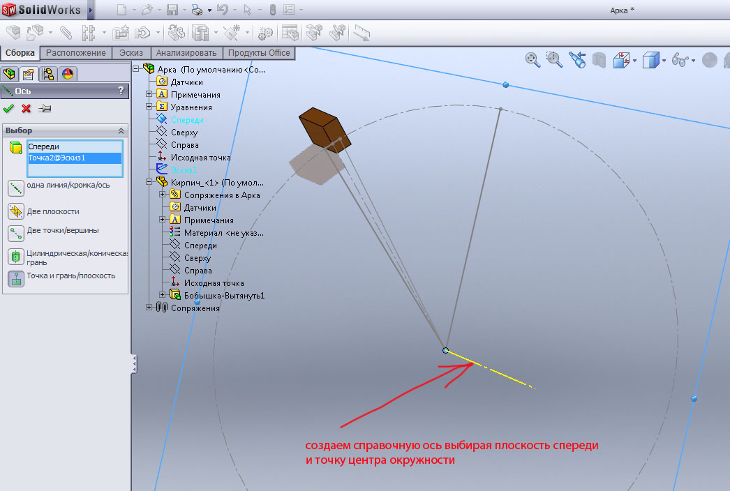

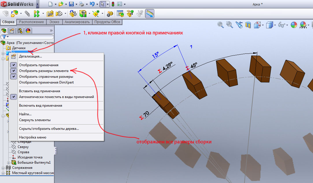

СообщениеДобавлено: Вт 8 Февраль 2011, 23:49 Ответить с цитатойВернуться к началу

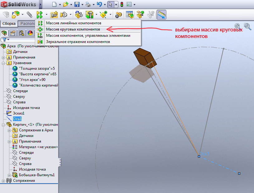

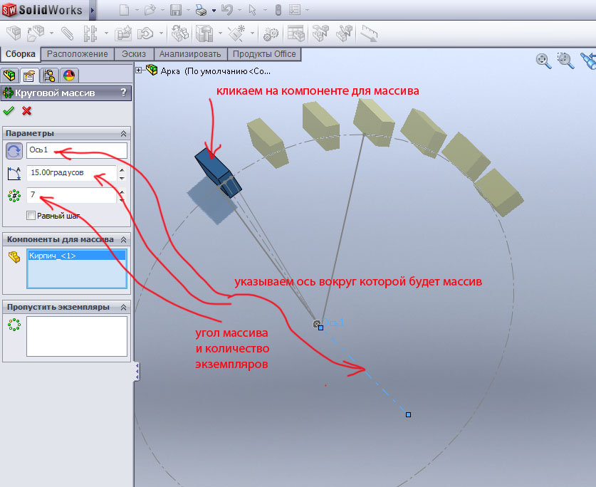

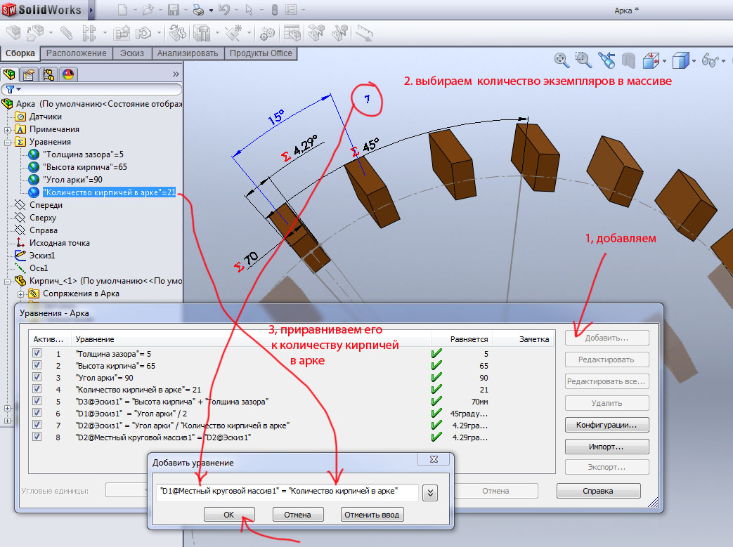

Выбираем круговой массив компонентов рис.19.
Указываем все параметры рис.20 и завершаем массив.
Кликаем в дереве на примечаниях правой кнопкой мыши и включаем видимость размеров сборки рис.21.

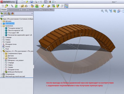

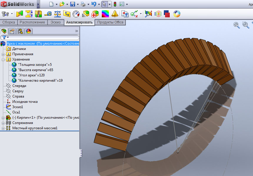

СообщениеДобавлено: Вт 8 Февраль 2011, 23:53 Ответить с цитатойВернуться к началу

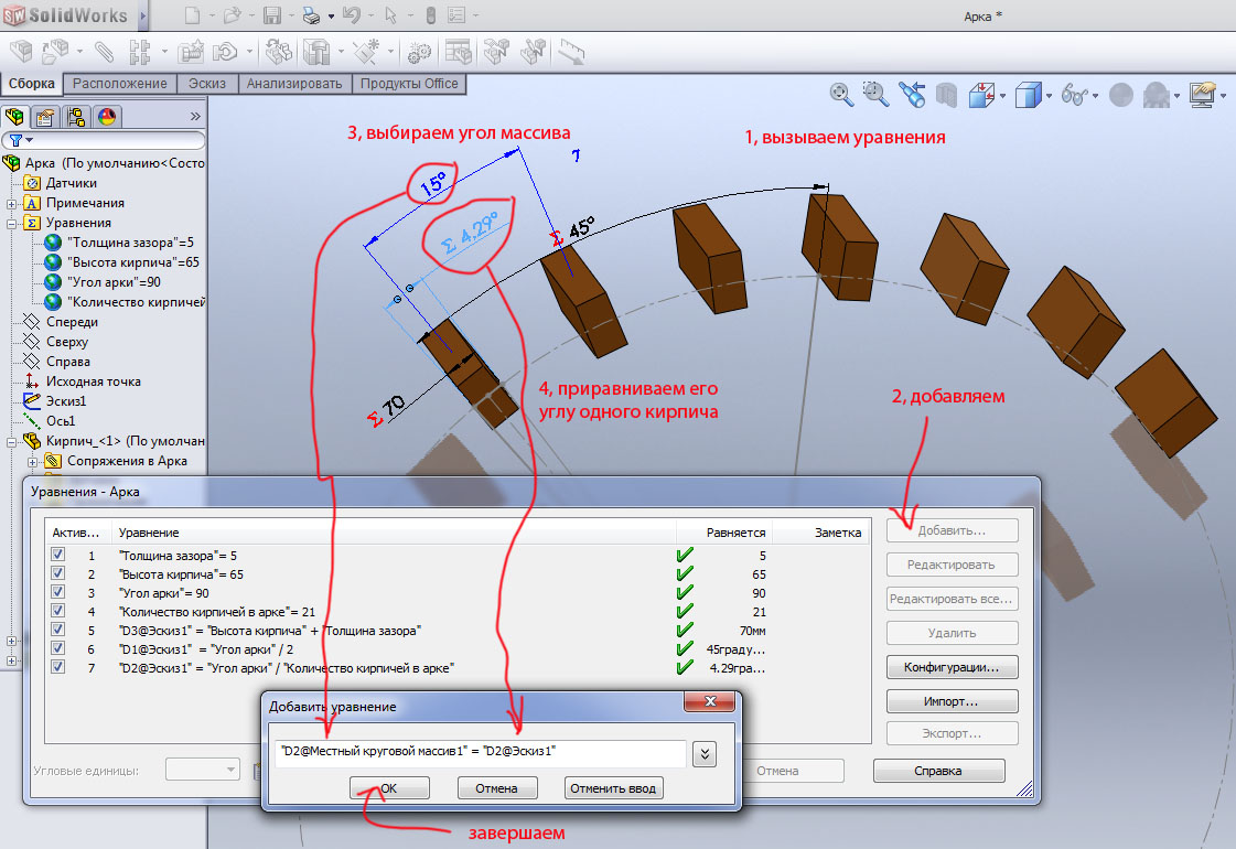

Приводим в соответствие параметры массива и размеры эскиза арки рис.22-23.
После выхода из блока уравнений получаем арку, построенную в соответствии с
заданными нами переменными рис.24.

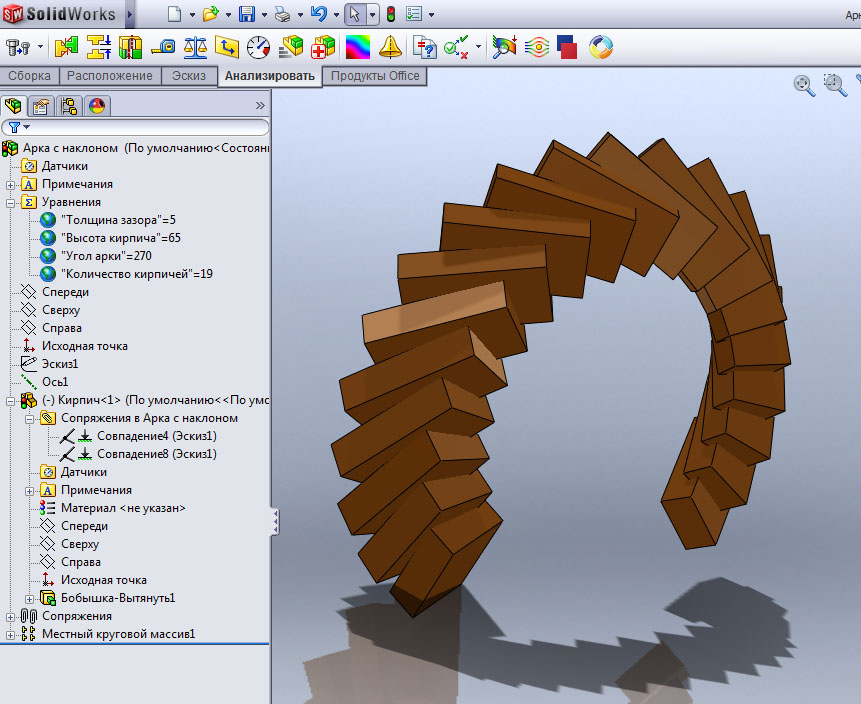

And-Ray
Зарегистрирован: Пн 10 Январь 2011, 14:42
Сообщения: 236

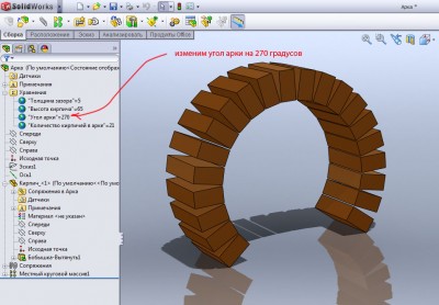

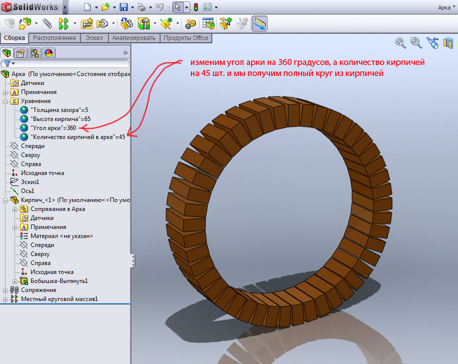

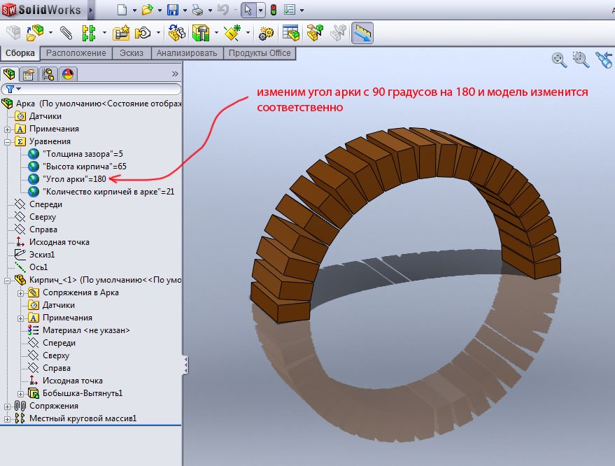

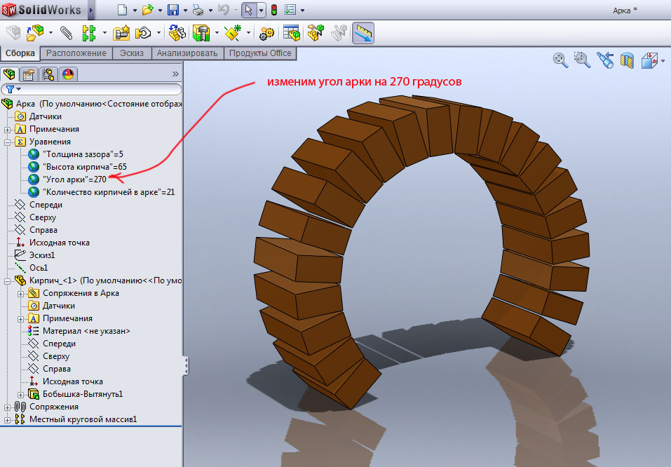

СообщениеДобавлено: Вт 8 Февраль 2011, 23:56 Ответить с цитатойВернуться к началу
Изменяя значения переменных получаем арки разных форм рис.25-27.
Узел арки арки можно вставлять общую сборку печи, а также привязывать и подгонять его по месту.

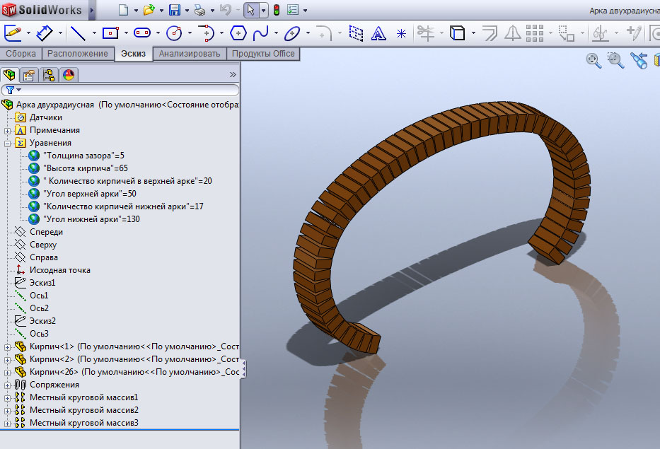

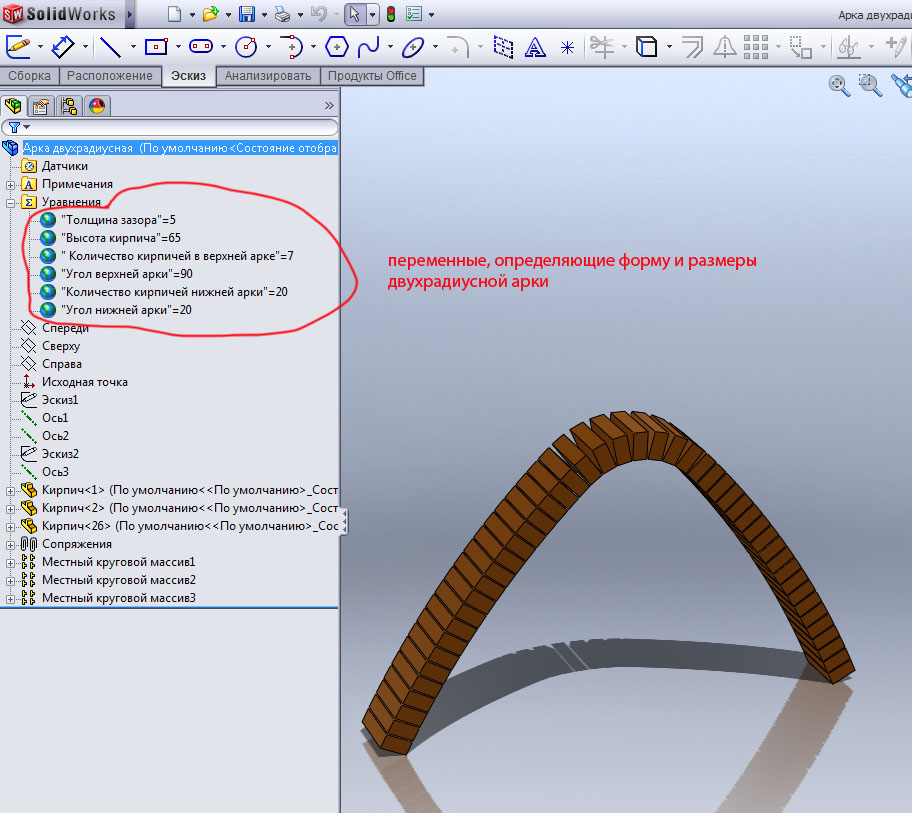

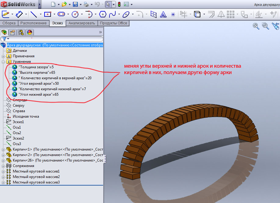

Развивая идею, можно сделать формирователь двухрадиусной арки рис. 28-30.
Число параметров тут увеличивается:
1. Угол верхней арки и число кирпичей в ней
2. Угол нижней арки и число кирпичей в ней

Выкладываю файл двухрадиусной арки, не приводя подробного описания как он делался, а делался аналогично однорадиусной арке.

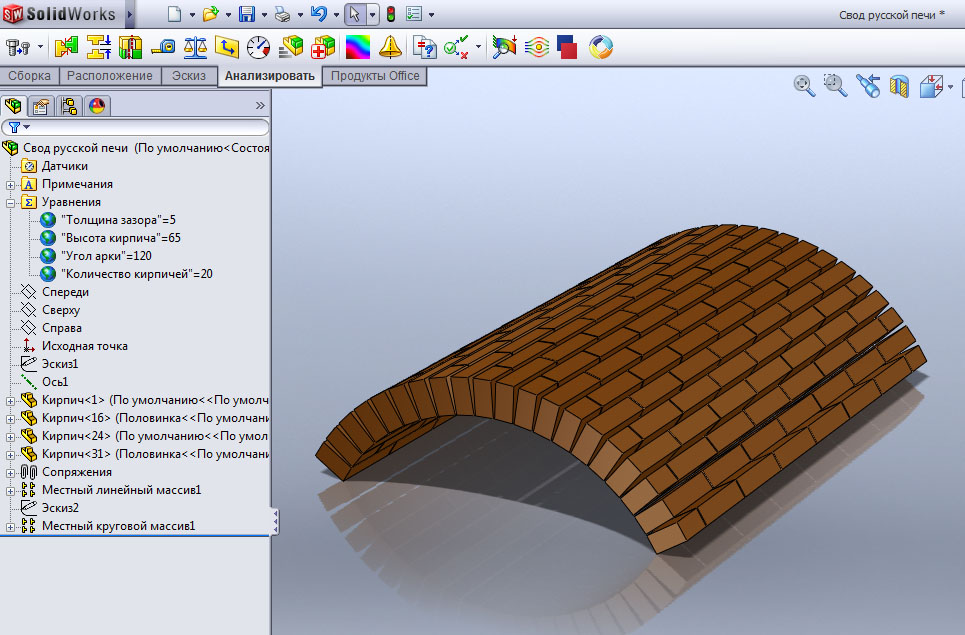

СообщениеДобавлено: Ср 9 Февраль 2011, 20:02 Ответить с цитатойВернуться к началу
Александр, так выглядит свод русской печи? рис.31.
Любой наклон по вашему желанию в два счета рис.32-33.Радость
Я просто чуть модифицировал сборку. yu Это видно по дереву конструирования.

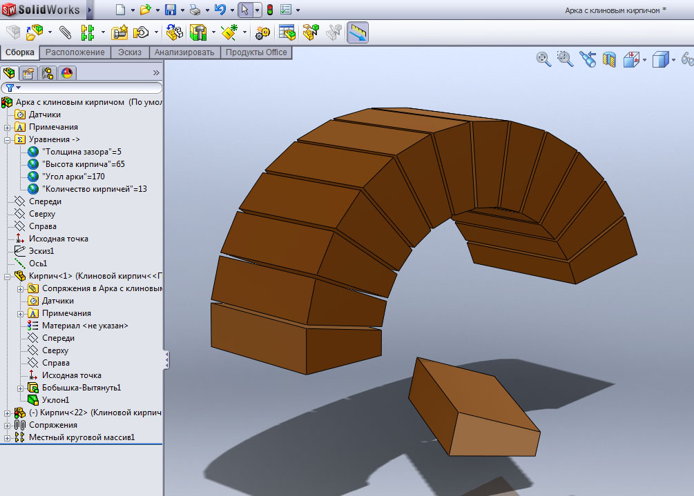

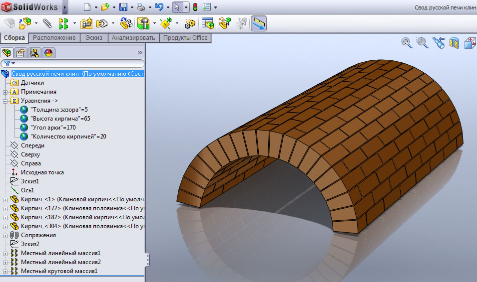

Александр-та, вот Вам арка с клиновым кирпичом рис.34 и свод русской печи с клиновым кирпичом.
Причем величина клина автоматически рассчитывается в зависимости от заданных параметров арки и свода так, чтобы шов был одинаковым.

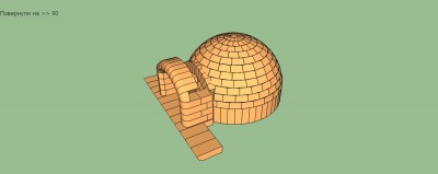

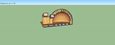

Александр-та
Сообщения: 867
Регион: Омск
СообщениеДобавлено: Пт 11 Февраль 2011, 05:23 Ответить с цитатойВернуться к началу
Вот для примера.
