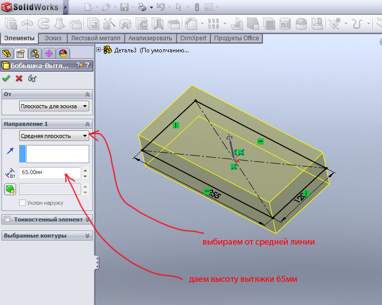

Делаем кирпич для арки, создаем новый файл детали, рисуем эскиз, выращиваем от средней плоскости, присваиваем цвет и сохраняем файл рис.10-12

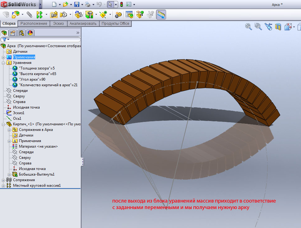

Приводим в соответствие параметры массива и размеры эскиза арки рис.22-23.
После выхода из блока уравнений получаем арку, построенную в соответствии с
заданными нами переменными рис.24.
