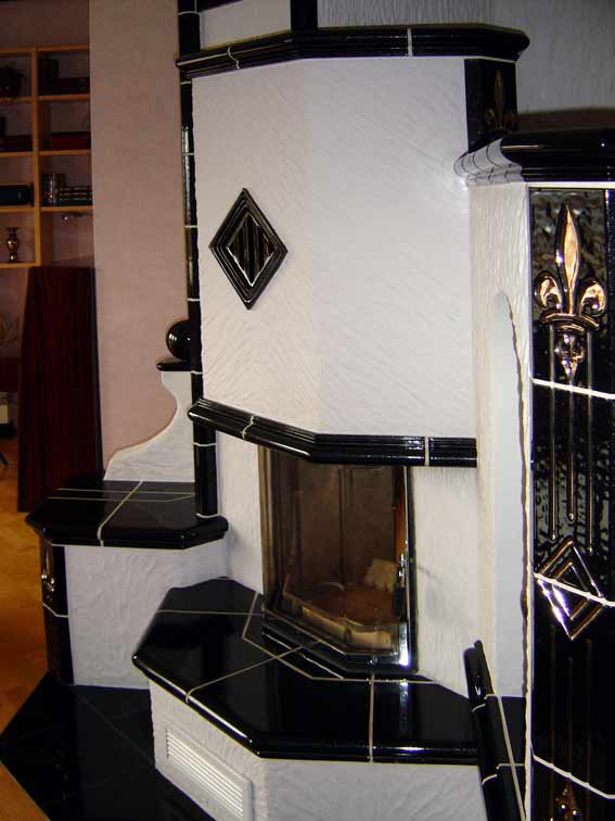

Конвекционно-теплонакопительная печь.
Отапливает нижний этаж и спальню на втором

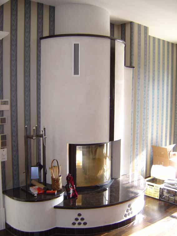

Андрей Пферд
Сообщения: 219
Регион: СПб
Добавлено:
Вт 12 Апрель 2011, 14:48
Изразцово-оштукатуренный камин
_________________ Эксклюзивные камины,изразцовые печи almod.ru +7 981 845 43 85

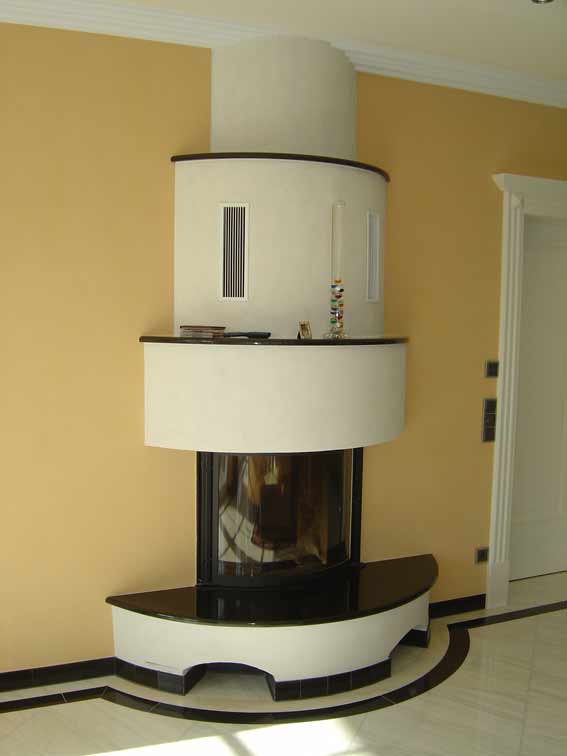

Ср 13 Апрель 2011, 11:29
Камин отапливает два этажа Каминная топка FLAM

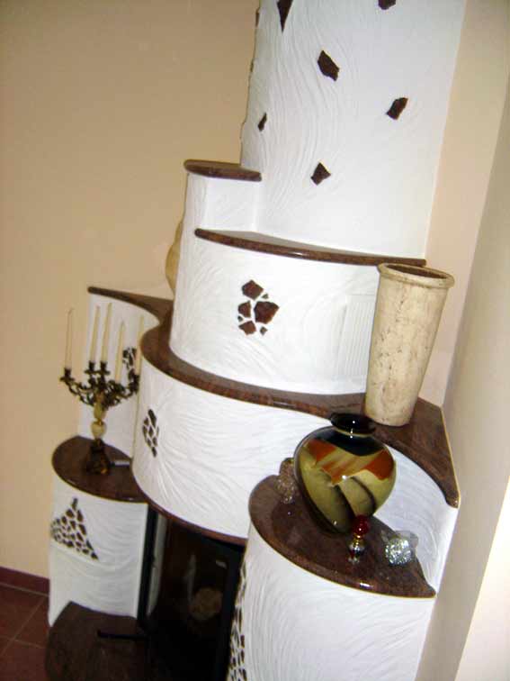

Ср 13 Апрель 2011, 11:33
Изразцово-оштукатуренный камин с дополнительным дымоходом

а какие смеси для оштукатуривания используете?
_________________ Печи и камины любых типов и размеров. Проектирование и изготовление.
8 905 748 02 44
Андрей Пферд
Сообщения: 219
Регион: СПб
Добавлено:
Ср 13 Апрель 2011, 12:41
Раньше использовал австрийские штукатурки фирмы RATH, теперь перешёл на
DUFA MODELLERPUTZ, даёт прекрасные результаты,и что самое главное,не трескается!
Добавлено:
Ср 13 Апрель 2011, 12:56
Эти работы выполнены ТАМ или уже в России?
А от чего может трескаться штукатурка?
Если топка каминная, то штукатурка по каркасу, если печь теплоемкая, то из шамотных блоков и так же штукатурка по каркасу.
Вот как она поведет себя на кирпичной печи?
Андрей Пферд
Сообщения: 219
Регион: СПб
Добавлено:
Ср 13 Апрель 2011, 13:22
Самая верхняя сделана уже тут,под Питером.Это комбинированная печь-камин.Внутри сделан двухколенный дымоход,с переключением на короткий-длинный.Так же.сделана замкнутая конвекционная система для отопления верхней спальни. Про трещины. Для того,что бы их исключить, я делаю следующее. Во первых, при кладке шамота, в швы вставляю проволочные держатели для сетки, далее закрепляю сетку с ячейкой 12мм (обязательно сварную!) и делаю черновую штукатурку, которая должна придать геометрию камину. Черновую штукатурку делаю или цементную или гипсовую.Держится прекрасно,проверено временем. В верхний слой,пока штукатурка ещё не встала,втираю мелкоячеистую сетку для штукатурки Затем обязательно грунтую и после этого штукатурю финишной штукатуркой придавая желаемую фактуру поверхности. Можно отколеровать затем,это по желанию клиента.Возможностей масса!При применении австрийской штукатурки RATH всегда возникали волосяные трещинки,но это по немецким ГОСТам допустимо.При применении ДЮФА вопрос мелких трещин исчез.
