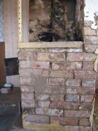

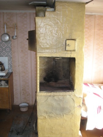

Купил дачу у соседа. В доме отопительно-варочная печь. Сегодня хотел сделать дефектовку, а закончилось тем что решил её разбирать. Причина в том, что нашёл много "косяков" в печи. Перечислять нет смысла, это надо видеть
Половину печи разобрал. Теперь думаю как грамотно подвесить печную трубу?Она сейчас держится на двух стенках-боковой и передней.

Труба собственно...

Спасибо,посмотрел.Будем подвешивать старым дедовским... Наверное надо и трубу переделать, но пока жаба душит, с виду то она не плохо сохранилась.

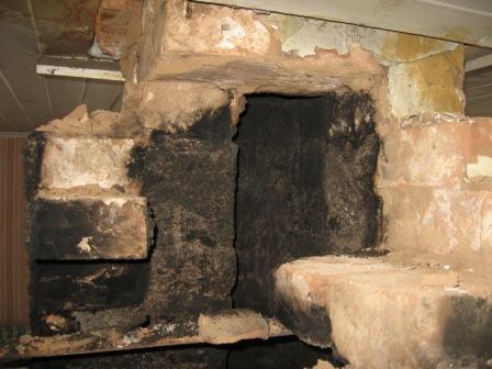

С другой стороны

в моем понимание,
это не труба!
Лучше все переделать.

Прежняя печь прослужила более 20 лет. Старики соседи, топили её с апреля по декабрь ежегодно(они жили на даче). Так что не смотря на то, что печь сделана как попало и из чего попало(в кладке на фото сверху можно увидеть клиновой шамотовый кирпич состыкованный с красным, толщина швов до 1,5см местами, кирпичи по размеру не сортировались , а это мне сразу кинулось в глаза, поскольку я и плиточником, и слесарем, и столяром работал и для меня микроны имеют значение) печь свой срок отслужила .Строили дом 30 лет назад в перестройку.

Да труба стрёмная, но подвешивать всё равно надо иначе "печу" мне не разобрать. Всё спонтанно получилось, сначала хотел трубу оставить

Печь наконец то разобрана. Труба была подвешена с помощью хомутов собственной конструкции, но сделано это было только для подстраховки ибо разбирать начал с задницы, то есть снизу. Сегодня продолжил и в первую очередь разобрал кирпичную часть трубы.
_________________ Котлас - это русский север и Дед Мороз наш сосед.
