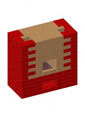

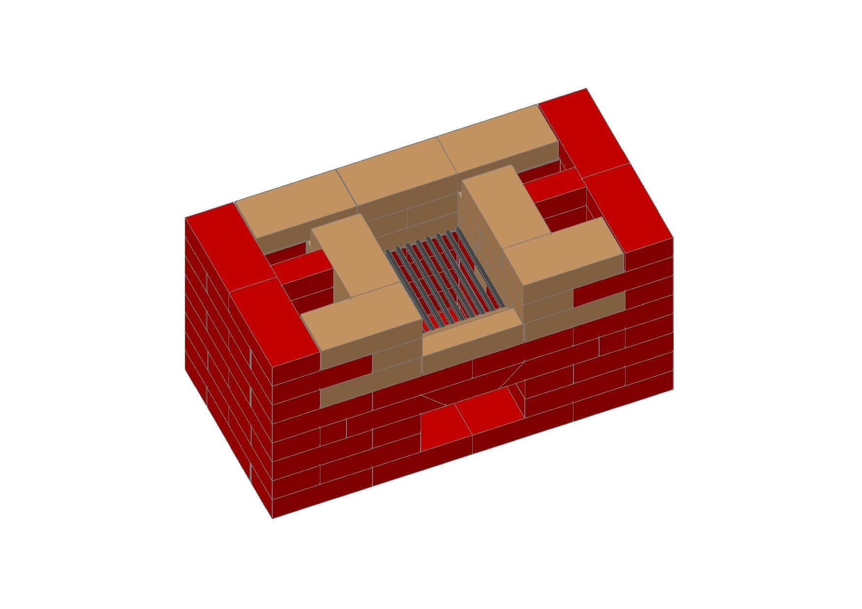

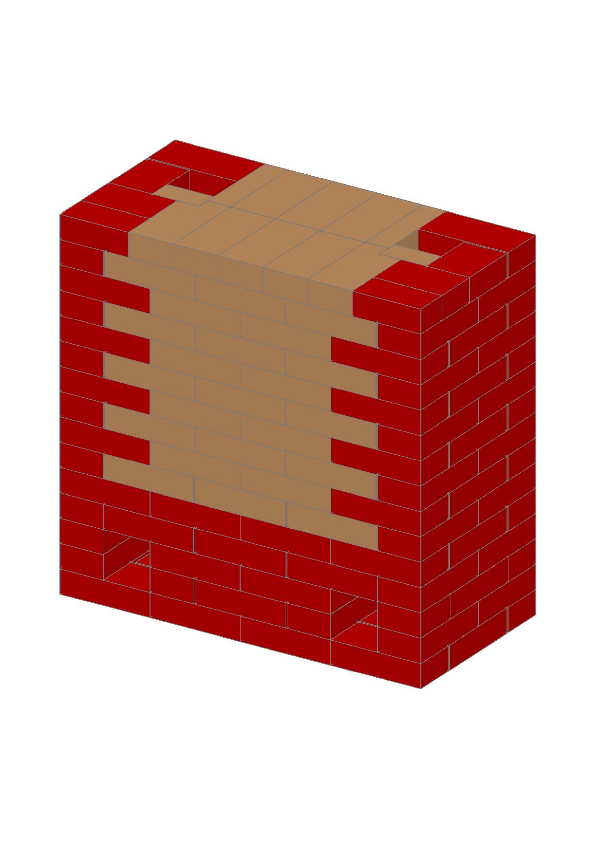

Интересует вопрос по данной печке. Если выполнить топку-колпак из шамотного кирпича, повлияет ли это на свойства печи или же допускается такой вариант?
С сайта stove
Нельзя выполнять наружную кладку печи из огнеупорного кирпича, так как в этом случае повышается пожарная опасность из-за возможности перегрева печи. Шамотный кирпич быстрее и сильнее прогревается при одинаковой температуре, а так же сильнее расширяется
вид 3

serega32,а стоит ли испытывать на себе прочность лобового стекла ,паркуясь в столб непристёгнутым?Уже ведь испытано...
Если Вы зафутеруете (облицуете изнутри)стенки топки тонкими шамотными кирпичиками- будет только лучше,но в тело печи вязать шамот могут ,вероятно,только гасторбайтеры...
serega32
Зарегистрирован: Сб 12 Июнь 2010, 12:53
Сообщения: 70
СообщениеДобавлено: Пн 18 Октябрь 2010, 16:57 Ответить с цитатойВернуться к началу
Спасибо, внутри выложим из тонкого шамота.
