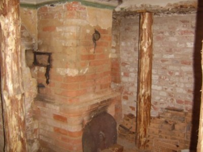

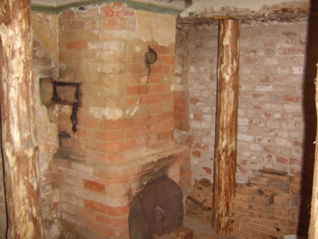

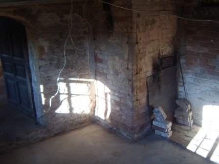

Уважаемые форумчане! У меня следущая проблема. Недавно приобрел старинный купеческий дом в ярославской области. Дом в 2 этажа с летней мансардой. Цокольный полуподвальный этаж кирпичный, 2ой- бревенчатый, оштукатуренный изнутри. В доме, фактически по центру единым стопом идут печи выходя в комнаты. Цокольный этаж после революции хозяева превратили в подвальное помещение, видимо чтобы не было подселенцев, дверцы с печей сняли, топки заложили кирпичем. А на втором этаже достроили русскую печку и (как я предполагаю) топки для других печей. В ходе ремонта дома я аккуратно вскрыл топки печей цокольного этажа и прочистив сажу несколько ведер попробовал аккуратно потихоньку растопить печи в цоколе. Они оказались вполне рабочими. Вот только одна из них ест дрова с дикой силой(огромная тяга) и при этом едва нагревается. Что позволило мне сделать вывод о том что когда то она отапливала печи второго этажа. На 2 этаже мною были аккуратно демонтированны сделанные после революции, русская печь, лежанка, и еще одна печь, открылся доступ к дымоходам. Система очень не простая и интересная. Очень хотелось бы восстановить ее в том виде в котором она работала до реводюции. Я ищю печника специалиста по реставрации старых печей и очень надеюсь на помощь форумчан. С уважением, Михаил.

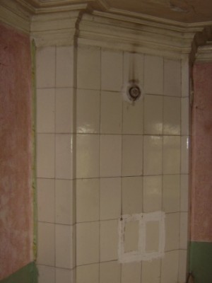

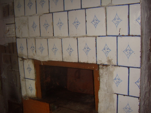

Добавлю еще фотографии печей дома

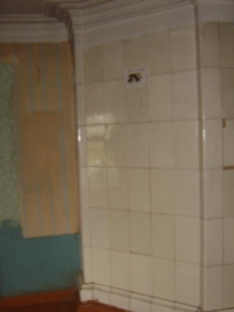

кафельная угловая печь в одной из лицевых комнат 2 го этажа

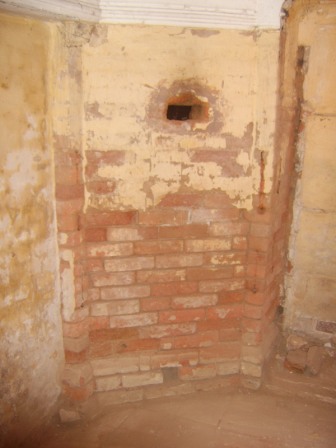

СообщениеДобавлено: Пт 13 Май 2011, 20:10 Ответить с цитатойВернуться к началу
вторая угловая печь. 2 этаж

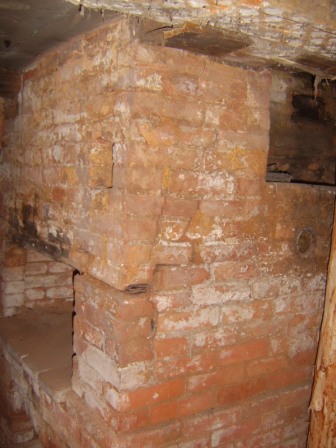

СообщениеДобавлено: Пт 13 Май 2011, 20:17 Ответить с цитатойВернуться к началу

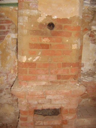

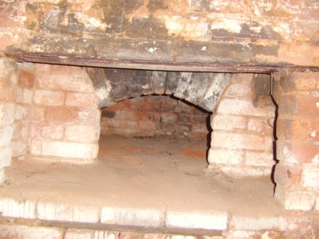

Русская печь цоколь
Русская печь. Цоколь

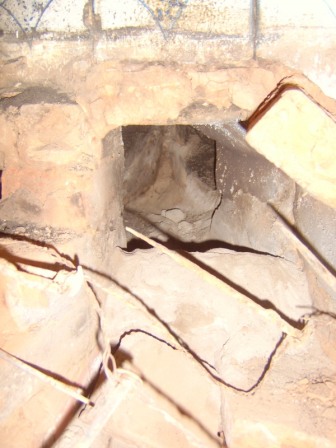

СообщениеДобавлено: Пт 13 Май 2011, 20:19 Ответить с цитатойВернуться к началу

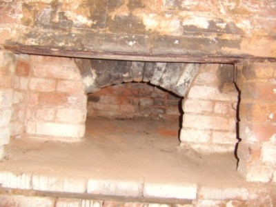

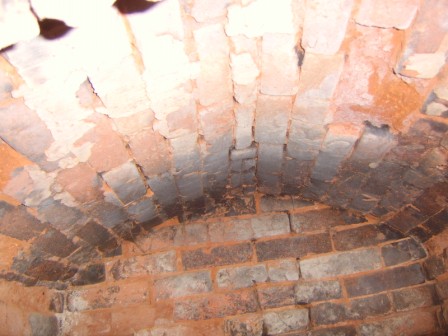

Русская печь. Цоколь. Свод

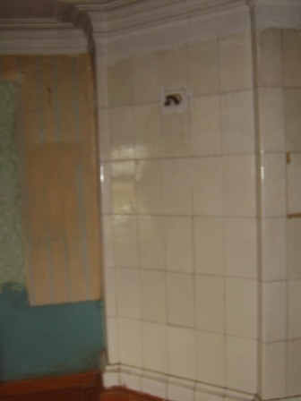

СообщениеДобавлено: Пт 13 Май 2011, 20:26 Ответить с цитатойВернуться к началу

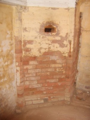

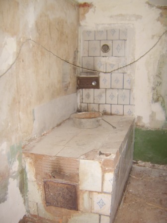

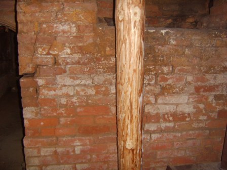

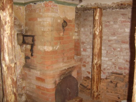

Угловая печь. Цоколь. На данный момент, единственная из печей, которая не протапливается. Удалось обнаружить засор одного из дымоходов, надеемся устранить в ближайший приезд. Думаю что это взаимосвязанно.

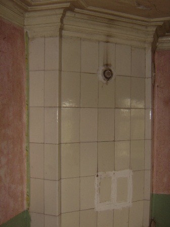

СообщениеДобавлено: Пт 13 Май 2011, 20:35 Ответить с цитатойВернуться к началу

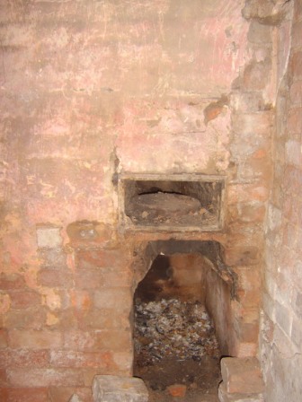

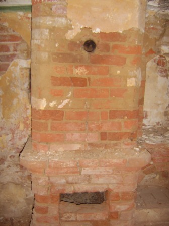

Печь с дикой тягой и низким КПД цоколь. перед печью виден фундамент большой топки.

Та же печь вид с боку.

Третья печь в цокольном этаже.

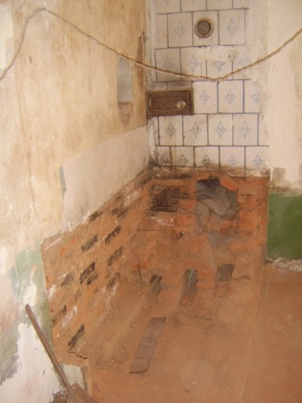

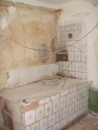

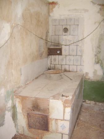

Лежанка. 2 этаж. Через нее топилась одна из угловых печей 2го этажа.

Лежанка. Вид сбоку.

Лежанка демонтированна. Старинные изразцы, и кирпич естественно сохранили.

Лежанка после демонтажа. Крупный план.

СообщениеДобавлено: Пт 13 Май 2011, 21:13 Ответить с цитатойВернуться к началу

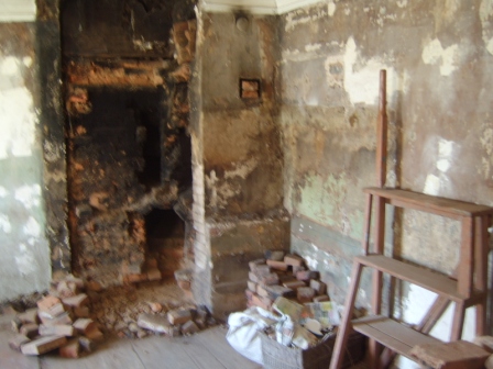

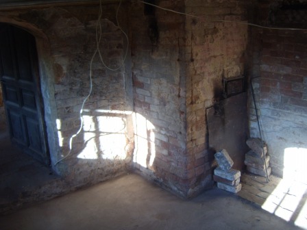

Русская печь в кухне второго этажа. к ней прилегала отдельно топочная часть второй угловой печи. В ней не было тяги. И то и другое явный некачественный новодел советского времени хотя и с использованием старого изразца.

СообщениеДобавлено: Пт 13 Май 2011, 21:18 Ответить с цитатойВернуться к началу
Общий вид "кухни" второго этажа после демонтажа русской печи и топочной части угловой печи.
