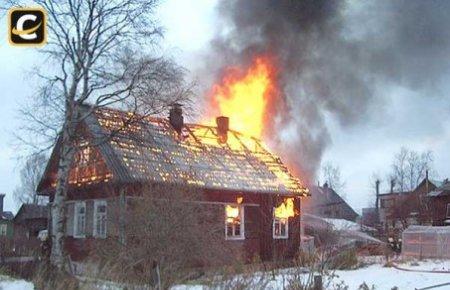

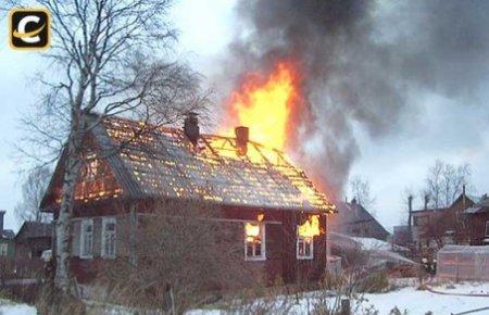

А нет ли там электропроводки рядом с печью?
Андрей Смирнов
Зарегистрирован: Вс 5 Декабрь 2010, 00:31
Сообщения: 23
Регион: г.Подпорожье Лен.обл.
СообщениеДобавлено: Вт 18 Январь 2011, 00:54 Ответить с цитатойВернуться к началу
И приведут такие печи к неприятным последствиям.
Печные работы
 Размер файла:  28.75 КБ
 Просмотров:  976 раз(а)
Андрей Федоров
Сообщения: 169
СообщениеДобавлено: Чт 20 Январь 2011, 23:06 Ответить с цитатойВернуться к началу
Только щели в кладке, да плохая тяга. При хорошей-то тяге в щели идет подсос воздуха снаружи, а тут видимо искры летели через щель в кладке наружу.

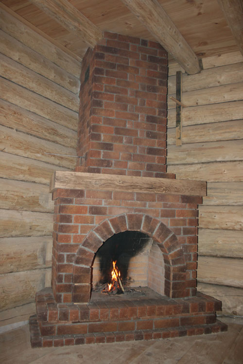

А что вы думаете о таком?
 Размер файла:  75.62 КБ
 Просмотров:  1340 раз(а)
Сообщения: 1346
СообщениеДобавлено: Вс 30 Январь 2011, 22:09 Ответить с цитатойВернуться к началу
Смотрится симпатично...хозяин камина, наверное, не нарадуется.
Павел Власкин
Зарегистрирован: Пт 15 Май 2009, 18:06
Сообщения: 65
Регион: Томск
СообщениеДобавлено: Пн 31 Январь 2011, 08:58 Ответить с цитатойВернуться к началу
Смотрится то да, а ньюансики вроде затесов на венцах, слева от камина и балки перекрытия упирающийся в трубу?
Игорь Булгаков
Зарегистрирован: Вт 30 Март 2010, 16:17
Сообщения: 76
СообщениеДобавлено: Пн 31 Январь 2011, 16:24 Ответить с цитатойВернуться к началу
А я думаю как бывшый пожарный. Если это не фото монтаж значит надо как можно быстрей переделывать пока не случился пожар.
Кладка всех видов кирпичных каминов, печей, барбекю и
печей-каминов
Сообщения: 1346
СообщениеДобавлено: Пн 31 Январь 2011, 16:41 Ответить с цитатойВернуться к началу
Если печники не знают пожарных норм ...от куда знать заказчикам.
Вот и радуются до поры до времени, что получили "хорошую" вещь почти за бесплатно...пока жареный петух не клюнет.

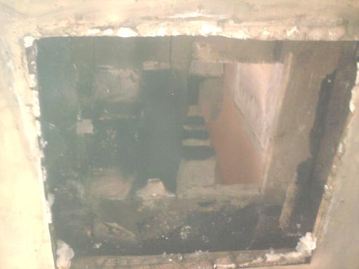

СообщениеДобавлено: Ср 15 Июнь 2011, 21:27 Ответить с цитатойВернуться к началу
Разбирали печь и вот, что там было. Прогорели перерубы от варочной печи, хорошо, что русскую не топили - рухнула бы вся печь.
Труба без разделки, когда разобрали прогоревших швов слава богу не нашли.
Печь простояла около 30 лет. Кстати железа много было в этой печке...

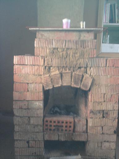

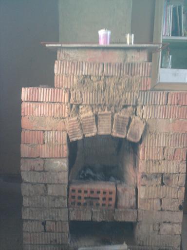

СообщениеДобавлено: Вт 21 Июнь 2011, 15:14 Ответить с цитатойВернуться к началу
Делаю печь. Подвесил трубу. Разобрал. Вот что увидел. Печь сложена была три года назад. Но нормально ни разу не топилась. Дымила. Но за эти несколько раз, доски в потолочном перекрытии черные.
А сверху стоит вот этот монстр.
 Размер файла:  25.14 КБ
 Просмотров:  669 раз(а)
Вот так это выглядит
 Размер файла:  19.16 КБ
 Просмотров:  874 раз(а)

СообщениеДобавлено: Вт 21 Июнь 2011, 17:42 Ответить с цитатойВернуться к началу
Смахивает на "арийку" рамунаса - и стиль кладки похож.
С уважением Валерий
ramunаs
Зарегистрирован: Вт 3 Май 2011, 14:55
Сообщения: 265
Регион: Lithuania
СообщениеДобавлено: Ср 22 Июнь 2011, 09:21 Ответить с цитатойВернуться к началу
да уж - стиль кладки даже похлеще чем у меня......
СообщениеДобавлено: Ср 22 Июнь 2011, 09:41 Ответить с цитатойВернуться к началу
Даже арка есть.

Мне теперь хозяйка говорит, каждый раз. Ой, самое главное чтоб она не дымила.
А по камину, вы бы ухохотались, если бы видели приготовленные для него дрова. Завтра сфотаю. Кстати камин тоже разобрал. Этот монстр большую половину разделки занимал.
