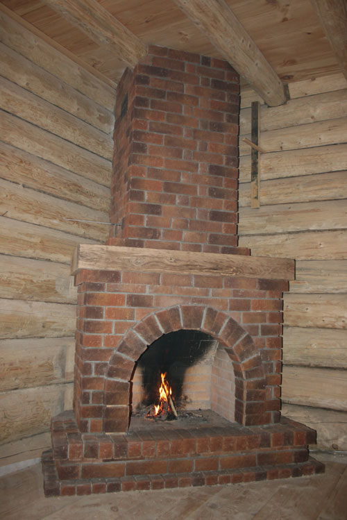

А что вы думаете о таком?

Сообщения: 1341
Регион: Киров
СообщениеДобавлено: Вс 30 Январь 2011, 22:09 Ответить с цитатойВернуться к началу
Смотрится симпатично...хозяин камина, наверное, не нарадуется.
Павел Власкин
Зарегистрирован: Пт 15 Май 2009, 18:06
Сообщения: 65
Регион: Томск
СообщениеДобавлено: Пн 31 Январь 2011, 08:58 Ответить с цитатойВернуться к началу
Смотрится то да, а ньюансики вроде затесов на венцах, слева от камина и балки перекрытия упирающийся в трубу?
Игорь Булгаков
Зарегистрирован: Вт 30 Март 2010, 16:17
Сообщения: 76
СообщениеДобавлено: Пн 31 Январь 2011, 16:24 Ответить с цитатойВернуться к началу
А я думаю как бывшый пожарный. Если это не фото монтаж значит надо как можно быстрей переделывать пока не случился пожар.

Сообщения: 1341
Регион: Киров
СообщениеДобавлено: Пн 31 Январь 2011, 16:41 Ответить с цитатойВернуться к началу
Если печники не знают пожарных норм ...от куда знать заказчикам.
Вот и радуются до поры до времени, что получили "хорошую" вещь почти за бесплатно...пока жареный петух не клюнет.
