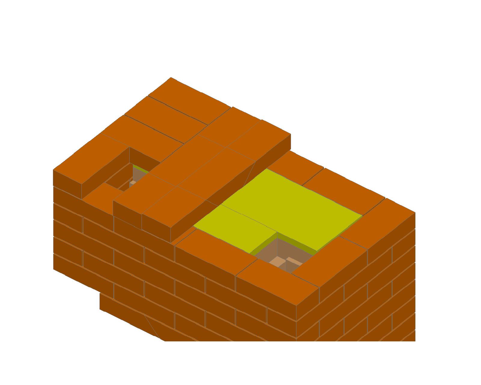

Вс 26 Июнь 2011, 20:03
| Владимир Солин писал(а): |
4. перекрывать и хайло и топку лучше сразу, наверное... т.е. одновременно  |
Т.е делать надо как на фото 1, да? А потом идет перекрытие из шамотного, щас прикину как получается.

serega32
Зарегистрирован: Сб 12 Июнь 2010, 12:53
Сообщения: 70
Добавлено:
Вс 26 Июнь 2011, 20:07
| Шура писал(а): |
serega32, я бы продолжил шамотом до самого верха, очень удобно...
Только боковые стенки топливника, надо в два слоя на ребро. |
Я вот и собирался как на схеме показано, топку до самого верха и перед перекрытием первого колпака, перекрыть топку шамотным. А если в два слоя гнать на ребро, о топка совсем маленькая получается.

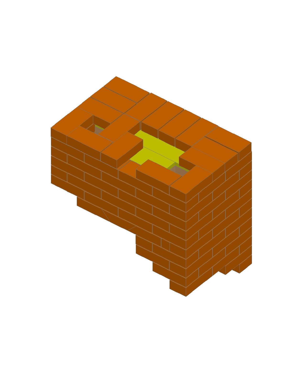

Добавлено:
Вс 26 Июнь 2011, 20:38
Фото 1 вариант с ША8, фото 2 вариант с ША94, а вот дальше....? Проложить базальтовую вату и на него сверху красный кирпич с опиранием на наружные стены, да это не получится так (все внутренние кирпичи будут в воздухе висеть). Может есть плиты из красного кирпича !!!

| serega32 писал(а): |
Фото 1 вариант с ША8, фото 2 вариант с ША94, а вот дальше....? Проложить базальтовую вату и на него сверху красный кирпич с опиранием на наружные стены, да это не получится так (все внутренние кирпичи будут в воздухе висеть). Может есть плиты из красного кирпича !!! |
Я предлагал и дальше "гнать" шамотом(на ребро).
Вот сижу щас и кумекаю, самого заинтересовало...

Вс 26 Июнь 2011, 21:24
Перекрыша из красного все-равно придет... Не на первом, так на втором колпаке... Плитами перекрывать не стоит - трещат они. Конечно наверху будет проще по температуре... Жаль, что печка не прорисована в скетче. Начинающему и класть с листа... Это конечно круто. ))
Там, где вопрос - делать так или не делать - лучше будет после СШ сделать сразу хайло, потом его перекрыть шамотом. В этом случае перекрыть топку шамотом будет проще.

Добавлено:
Вс 26 Июнь 2011, 21:30
И даже как на последнем - не получается.
Если только перекрывать все свешивающимися кирпичами (оставляя отверстия для подьемных каналов), А следующим слоем перекрывать уже и середину.
Ну, или спилы по внешним кирпичам и клиновидные на середину.
