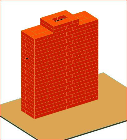

А если сделать просто колпак, без уловителей сажи?
Как-то так, схематично, подключение в любом месте колпака.

СообщениеДобавлено: Пн 27 Июнь 2011, 18:14 Ответить с цитатойВернуться к началу
Тоже подумал об этом, да ещё сам массив может сделать двухконтурный на ребро.
Подумал что, при современном качестве кирпича и мощных "буржуйках"(футерованных вставках), у которых температура выхода до 400-500*с по паспорту, это может и не будет лишним?

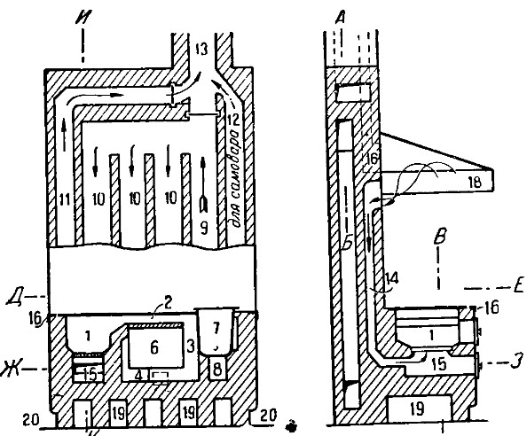

А если щиток сделать по схеме Свиязева -один подъемный и несколько опускных?
Вот пример такого щитка на кухонную плиту. Есть канал летнего хода (прямой), канал для подключения самовара и несколько "опускных".
Интересна так же идея использования испорченного воздуха с вытяжки на топку самого очага через опосредованный канал.
Щиток к варочной печи от В.Протопопова

Шура, главное, чтобы хватило мощности топки. Как защиту от .... перетопа, можно использовать ША6.
ЕВ, система каналов будет, на мой взгляд, менее гибкой для подключения "буржуек".

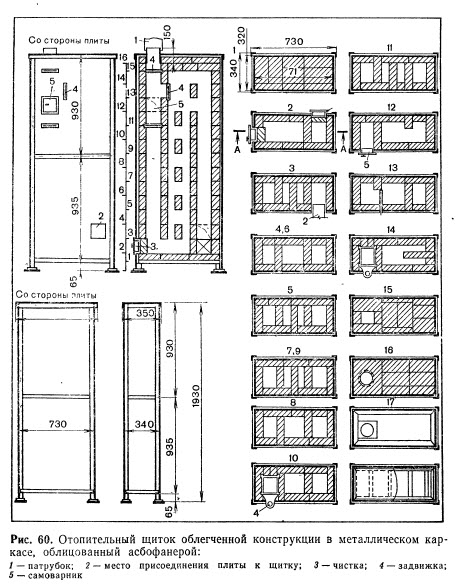

А вот, что нам предлагает А.М.Шепелев в книге "Кладка печей своими руками" 1983 г.издания
В зависимости от мощности топливника подключаемой плиты можно и прикинуть тепловоспринимающую поверхность самого щитка.
Щиток облегченный от И.Ковалевского из книги "Печное дело" 1961 г.и. он же и у А.Шепелева
 Размер файла:  92.06 КБ
 Просмотров:  3437 раз(а)
Щиток толстостенный от И.Ковалевского из книги "Печное дело" 1961 г.и. он же и у А.Шепелева
 Размер файла:  129.78 КБ
 Просмотров:  4110 раз(а)
Щитки кухонные от А.Шепелева
 Размер файла:  116.89 КБ
 Просмотров:  4040 раз(а)
СообщениеДобавлено: Пн 27 Июнь 2011, 19:08 Ответить с цитатойВернуться к началу
У меня там и нарисовано ядро из ША6. Я такой щиток(одноколпаковый) планирую для "Баварии".
Не знаю как себя поведёт ША6 на такой высоте, хотя высоту можно и уменьшить...
Или рассечки(как связи) поставить???
Эти "уловители сажи" значительно увеличивают КПД печи, являясь тепловоспринимающими поверхностями.
Без таковых делать печь вполне допустимо, но лишь при топочной камере, не соотвествующей щитку отопительному (малая мощность)

СообщениеДобавлено: Пн 27 Июнь 2011, 21:54 Ответить с цитатойВернуться к началу
Если видоизменить схему, показанную на рисунке 1, убрав подъемный канал и сделав все пространство единым колпаком, мы можем уменьшить перегрев первого канала. Осмелюсь так же предположить, что движение газов будет очень близко соответствовать нумерации показанной на рисунке 2: Быстрее прогреется канал под цифрой 1, далее начнут прогреваться каналы 2,3,4,5. Также, большая вероятность, что каналы3,4,5 могут какое-то время работать как опускные. Если, убрать эти тепловоспринимающие поверхности, нагрев массива печи будет более равномерным, из-за отсутствия препятствий, сверху – в низ. И лучше иметь конкретную задачу. Чем говорить об одном и том же, на разных языках.

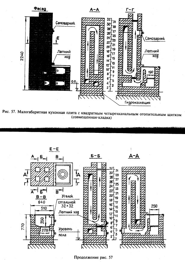

Что предлагает нам В.Колеватов в книге "Печи и камины. Описание, руководство по сооружению, рабочие чертежи." 1996 г.и.
Квадратный четырехканальный щиток
 Размер файла:  150.39 КБ
 Просмотров:  3731 раз(а)
Трехоборотный щиток
 Размер файла:  64.52 КБ
 Просмотров:  3253 раз(а)

СообщениеДобавлено: Вт 28 Июнь 2011, 21:33 Ответить с цитатойВернуться к началу
Так и хочется написать, глядя на овотар, отче Евгений. Smile
Так и я о том же. У меня есть эта книга Колеватова.
И там длина щитка 890 мм. 4.5 кирпича и трех канальный щиток.
Каналы в полкирпича.
Почему у Воропая они в кирпич?
