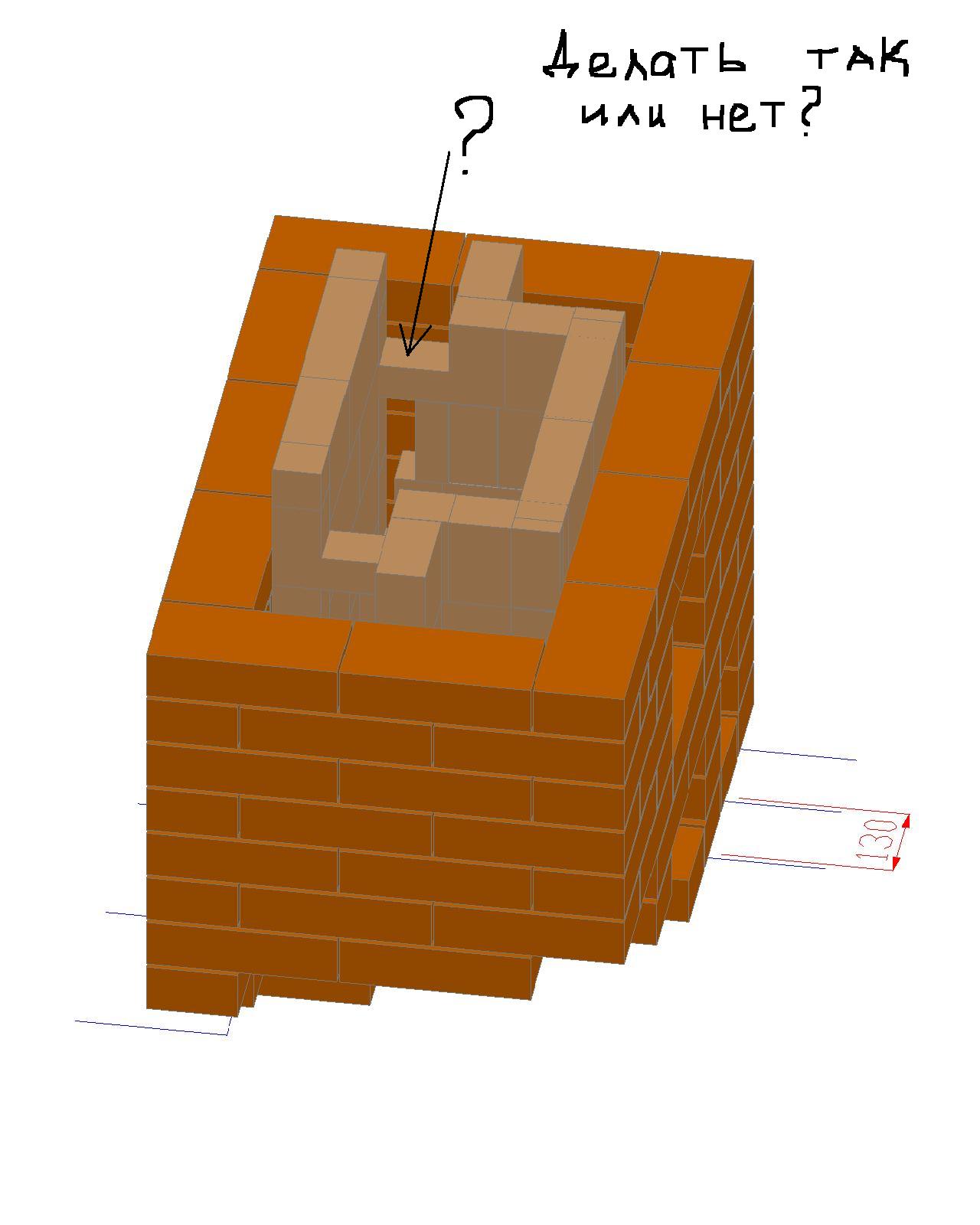

Да поздно, 8 рядов уже сложил. По схеме нарисовано одно, получается так нельзя класть, тогда как быть?
Добавлено:
Пн 27 Июнь 2011, 12:38
Продолжать. )) Мне колпак вверх - обычен. В ОВИК20 у меня из хайла именно вверх идет колпак. Остынет и опустится до подвертки.

Решать Вам, или продолжить эксперимент, или немного вернуться и пойти проторенным путём.

Нет вернуться не получиться однозначно (обратно всё разбирать, ломать кирпичную стену), значит, продолжаем эксперимент. Хотя опять же не понятно, получается порядовки с сайта www.stove.ru заведомо ложные и по ним нет смысла класть печку. Ну, в моём случае если не брать те изменения, которые получаются по ходу общения. На мой взгляд, эта печь будет намного удачней той, которая была у нас.
Добавлено:
Пн 27 Июнь 2011, 15:45
Порядовка на сайте - это модель, которую нужно доработать. Это и делает печник. Он знает что можно, что нельзя. Я год общался на форумах, чтобы понять для чего служит каждый кирпич. При воплощении - проблем не было.
У вас ограничение по размерам - приходится творить...
Зато теперь вы знаете некоторые подводные камни у этой речки...

Я так и рисовал со схемы, уменьшил только размер дверцы топочной. Может я просто не вижу где изменил, подскажите, что не так.

Да, на сколько можно судить по последней картинке изменений не видно(пардонте), даже тот отросток перекрывающий хайло у Вас выполнен. По этому отростку, точно не могу сказать, может тогда спросить у автора?
А главное, чтобы на 14 ряду, футеровка и керамическая кладка совпали по высоте...

Там зазор остаётся 10-15 мм, как раз запихнуть базальтовую вату, как по схеме показано.
Добавлено:
Вт 28 Июнь 2011, 12:46
| serega32 писал(а): |
| Там зазор остаётся 10-15 мм, как раз запихнуть базальтовую вату, как по схеме показано. |
По моему, смысл только не в том чтобы запихнуть БК, а в том чтобы надёжно обеспечить зазор, посредством сжимаемой прокладки.

Завершил первый колпак. Топку перекрыл полностью, перекрытие второго колпака сделал в виде перемычек как над топочной дверцой.

Так как топку перекрыл шамотным и потом красным, возникает вопрос может быть не стоит делать уже 16 ряд, а гнать сразу 17р?
И в связи с уже имеющимся проёмом в перекрытии под трубу, приходится смещать трубу в противоположную сторону как на фото №1, можно ли так её сместить и правильно ли я поставил кирпичи слева и справа где выход каналов?

Перекрыша слабая будет. Лучше бы еще ряд перекрыши сделать, причем так, чтобы все швы первого ряда перекрыши были перекрыты кирпичем второго. Вот и получится плита. А дальше уже хоть плясать (шучу)...
Кирпичи правильно.
Кирпичи правильно. |
Вот так правильно?

Я бы пошел кардинальнее... По низу - один кирпич средний вдоль бы распилил и эти половинки по углам поставил.
Да и по верху - так же. Половинки по бокам.
По прочистке - Она простится с другой стороны - а то до подьемных каналов не достать...
По прочистке - Она простится с другой стороны - а то до подьемных каналов не достать... |
Правильно или я не так понял?
Прочистку могу с другой стороны поставить, я тоже думал, что с этой стороны неудобно.
