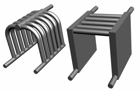

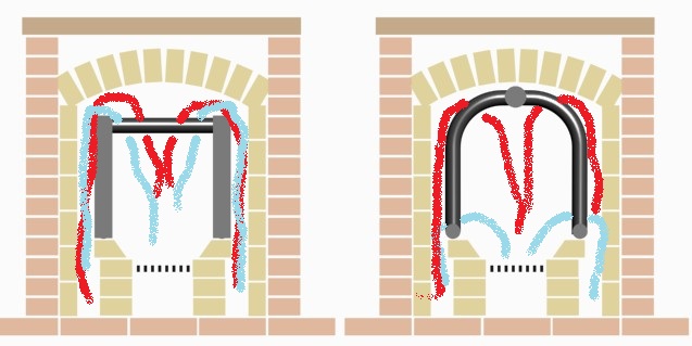

Добавлено:
Вт 13 Сентябрь 2011, 20:08
Кстати, трубчатый и плоский("дипломат") регистры, имеют примерно одинаковую тепловоспринимающую поверхность(при условии всестороннего обтекания дипломата), однако дипломат, имеет больший удельный объём теплоносителя, а значит и большую инерционность, что на мой взгляд несколько хуже. Мне больше нравится трубчатый регистр(на рисунке, слева)
При самостоятельном изготовлении, решающим моментом, может оказаться простота изготовления, кому-то легче изготовить трубчатый, кому-то дипломат.
Вариант(первый) показанный Игорем, по моему, не очень рациональный, лучше тогда уж сделать дипломаты по бокам, соединённые вверху трубами(на рисунке, справа).
Ниже показаны предполагаемые схемы работы(движение ДГ) котлов с трубчатым и плоским регистрами.

kuba
Зарегистрирован: Сб 20 Август 2011, 01:06
Сообщения: 71
Регион: Perm
Добавлено:
Вт 13 Сентябрь 2011, 23:43
справа я уже делал как экономайзер, но только трубки были снизу до верху, работает чудненько, на проточку перед вытяжкой
рисунок слева все равно лучше
просто радиусы меньше засоряются, меньше на них слой сажи всегда и дипломат не сможет держать такое давление как трубный обменник, так что в случае чего он крякнет на швах или его распучит если нет распорных крепежей
левый 20 атм. выдержит а правый только 6-8 а то и три с трудом.
