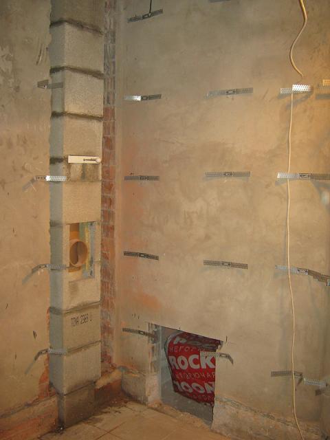

То-есть ГВЛ, магнезитовые и подобные плиты, рекомендуемые к установке на керамзитовые блоки - не обязательны?
А клей какой используешь для плитки в бане?
Дмитрий Смирнов
Сообщения: 598
СообщениеДобавлено: Сб 20 Август 2011, 22:30 Ответить с цитатойВернуться к началу
...рекомендуемые к установке на керамзитовые блоки - не обязательны?
Производитель рекомендует, а мы решаем Very Happy
Для плитки использую жаростойкий клей KLF-370 ByProc
http://www.banya-tlt.ru/byproc.shtml
Нареканий к нему нет.

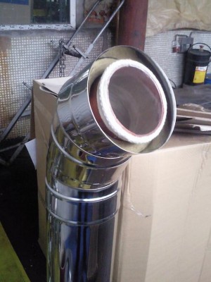

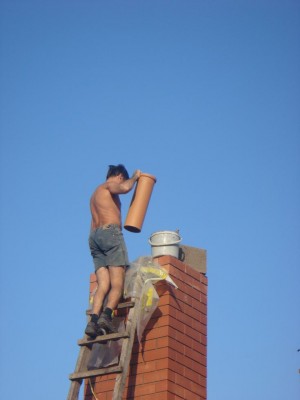

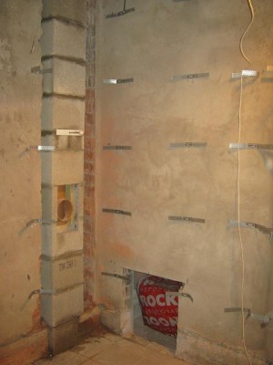

Вот полчил фото нового дымохода TONA star.
Это "сэндвич" с внутренней трубой из керамики (вместо нержавейки)

Дима! так он что - весь на хомутиках? а герметик-уплотнители-шнуры? Получается - труба за час!!!
На много ли он дороже тех, что в керамзите?

Дмитрий Смирнов писал(а):
Да. Мы так сделали и все так делают.
Хотя оффициальное мнение производителя другое (соорудить каркас возле дымохода и оклеить его плиткой Twisted Evil )
Производитель правильно советует: если будет прямоточная банная печь или чугунная каминная топка, то керамика в дымоходе будет нагрета очень сильно. Слой теплоизоляции незначительный, из-за чего керамзито-бетонные блоки этой системы снаружи запросто могут прогреться до температуры 100 градусов и даже выше.
Можно использовать пластичные клеи, которые выдерживают нагрев до 200 градусов и выше.

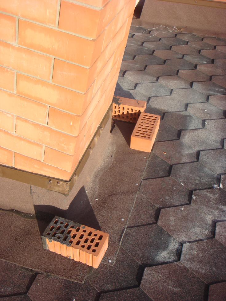

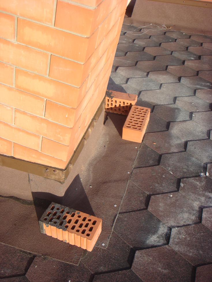

Вот и ещё одну трубу Tona смонтировали для банной печи Калита РусПар.
Дымоход и вент. трубы решили обложить кирпичом.
 Размер файла:  133.48 КБ
 Просмотров:  1161 раз(а)
 Размер файла:  106.03 КБ
 Просмотров:  922 раз(а)
 Размер файла:  37.85 КБ
 Просмотров:  1143 раз(а)

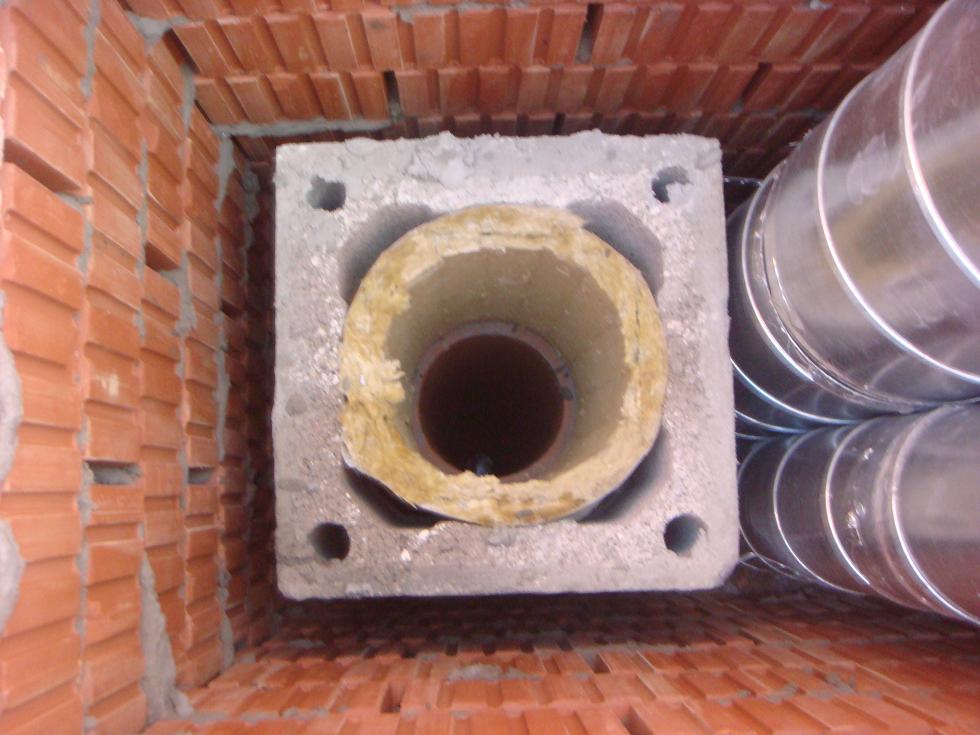

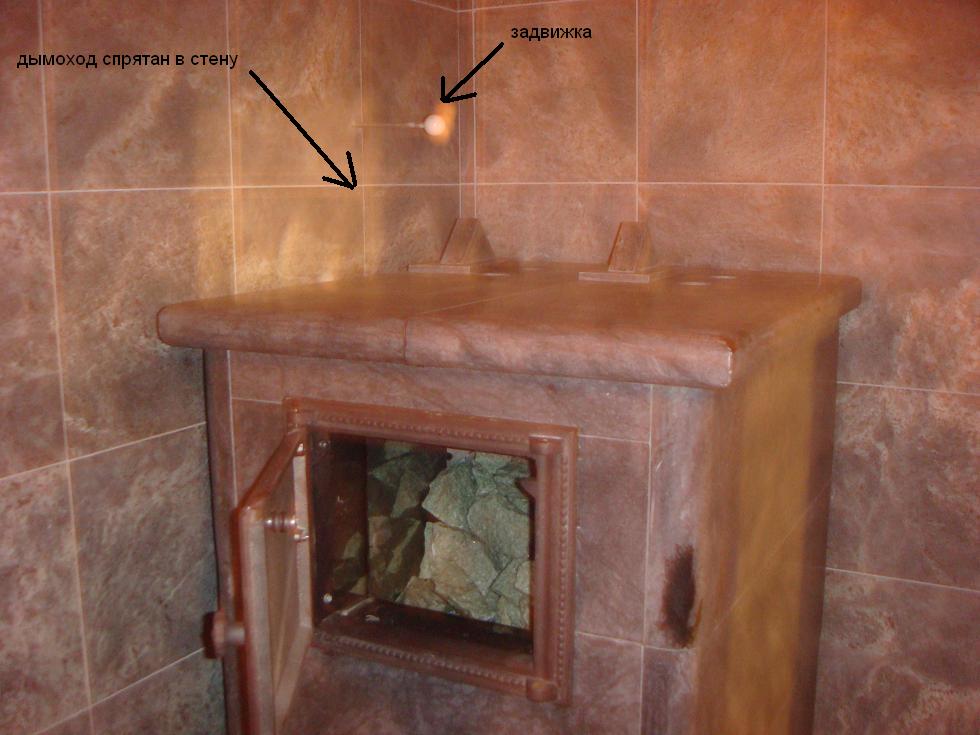

Дымоход спрятан в стену.
Дымоход у банной печи выходит в бок и подключен к керамическому дымоходу.

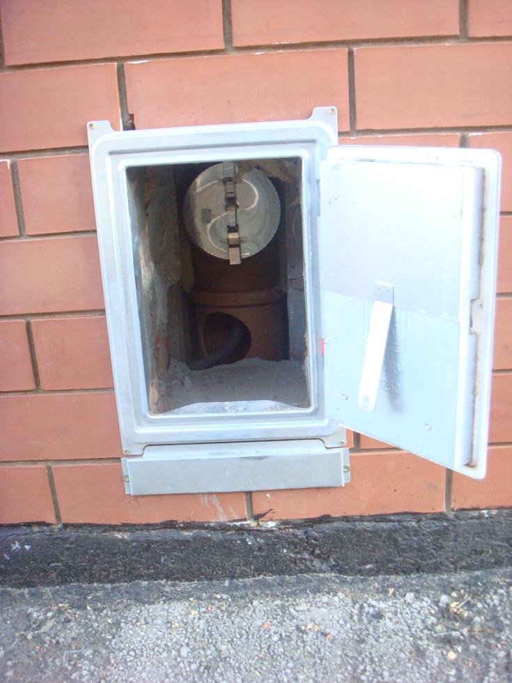

прочистная дверка

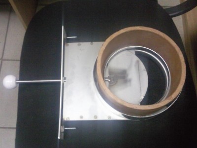

Дмитрий, а как выполнена задвижка в "ТОНЕ".
Дмитрий Смирнов
Сообщения: 598
СообщениеДобавлено: Чт 22 Сентябрь 2011, 23:06 Ответить с цитатойВернуться к началу

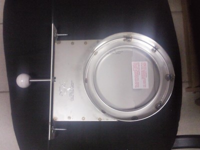

Пожалуйста.
Задвижка для керамического дымохода
 Размер файла:  86.61 КБ
 Просмотров:  1100 раз(а)
 Размер файла:  82.21 КБ
 Просмотров:  1181 раз(а)
 Размер файла:  25.91 КБ
 Просмотров:  1128 раз(а)

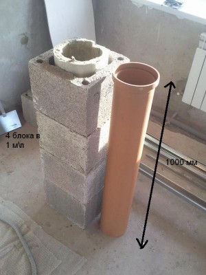

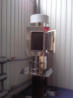

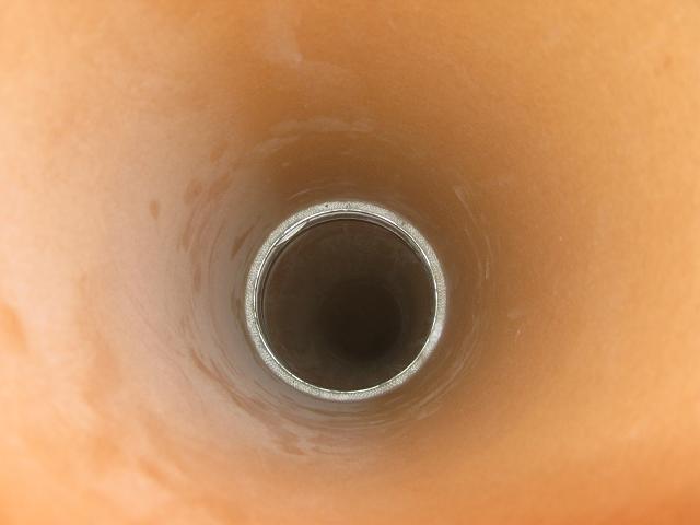

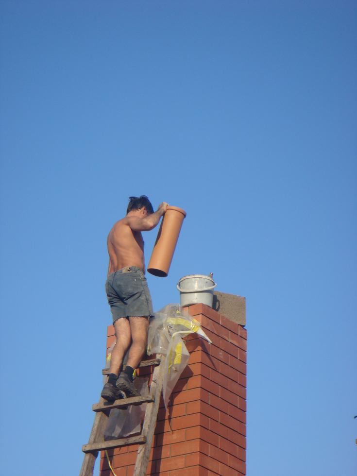

Для наглядности ....труба Тона 1 мп
 Размер файла:  50.98 КБ
 Просмотров:  1127 раз(а)

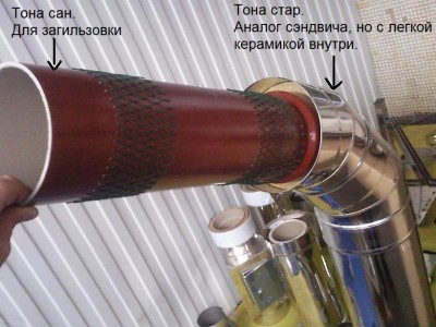

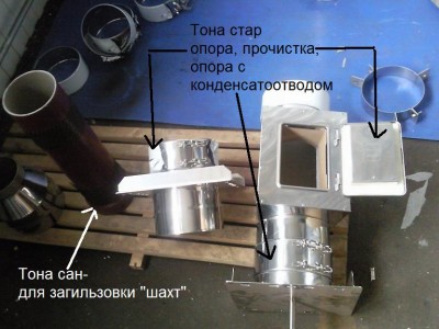

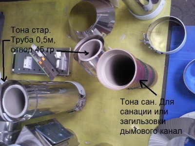

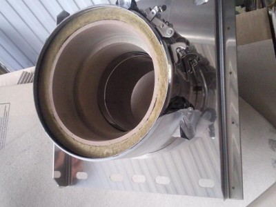

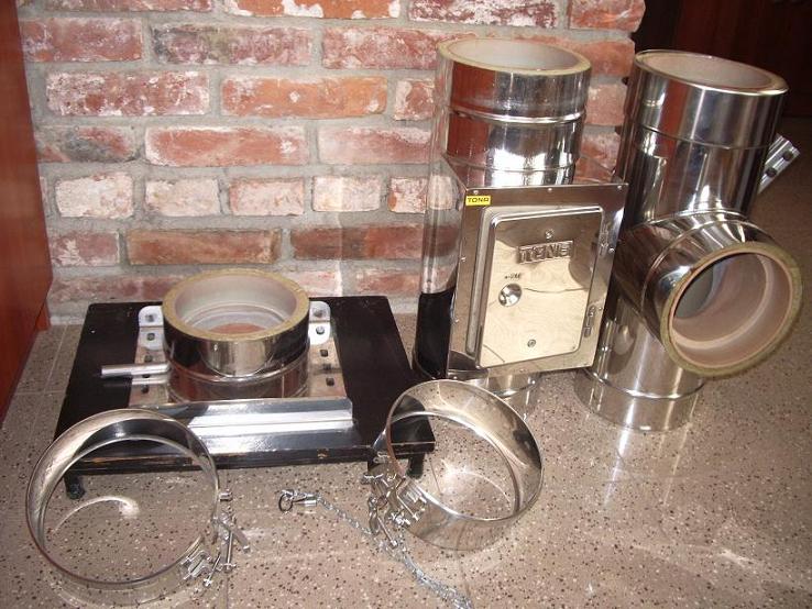

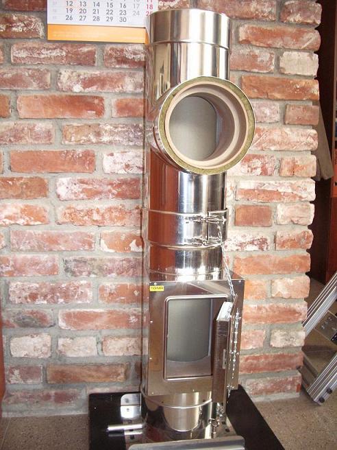

А эти фото керамического дымохода Tona star(сэндвич с керамикой) и Тона сан(гильзовка).
Пока они в РФ мало распространены.
При внимательном осмотре...легкий как сэндвич а внутри керамка. Есть и отводы и опорные плащадки и тройники и прочистки ...всё как у сэндвичей с нержавейкой ...только внутри надежная керемика.
Вес конструкции (Тона стар) не многим больше сэндвича с нержой внутри
 Размер файла:  80.74 КБ
 Просмотров:  892 раз(а)
опора Тона стар
 Размер файла:  45.15 КБ
 Просмотров:  1076 раз(а)
отвод Тона стар
 Размер файла:  63.24 КБ

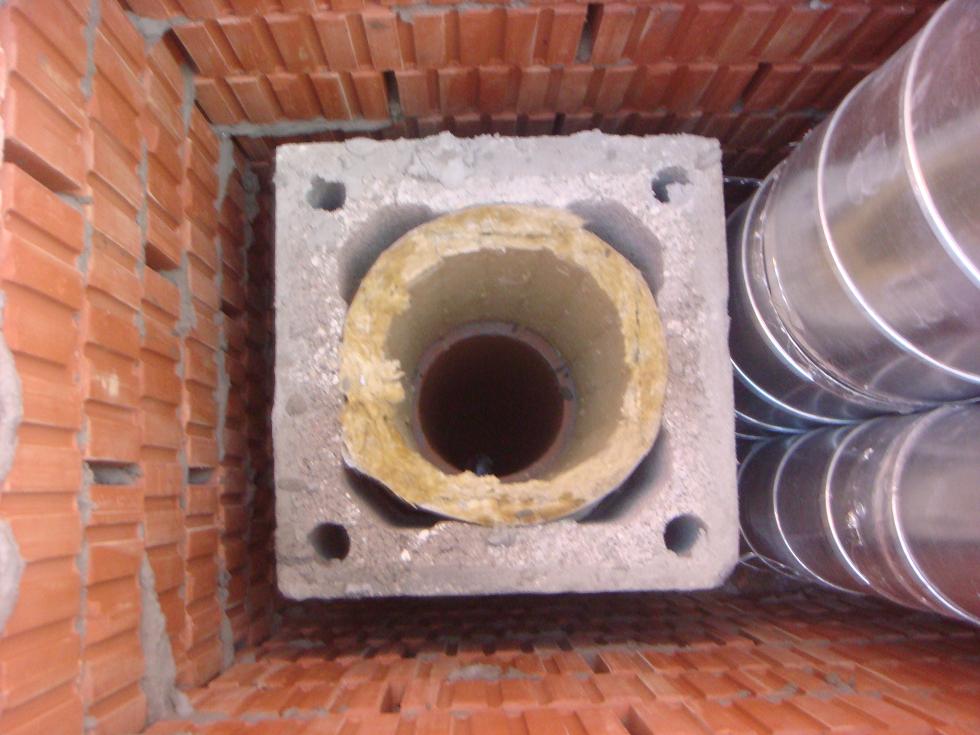

Продолжение
Керамический дымоход Тона стар

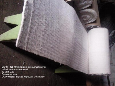

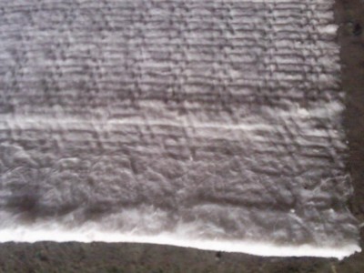

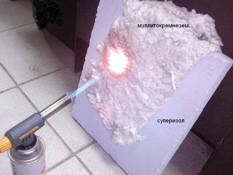

Про короб...осторожно, со времянем базальт может уседать а тут ГВЛ...?!
Ну и тромбовать его-базальт в коробе то же смысла нет
Утеплять, мне нравится больше мулиттокорундовым волокном и короба больше нравистся делать из суперизола и минерита.
Перед применением трубы внимательно её осмотрите (может даже намочите для тщательной проверки) ....дороги- Российские дороги и Российские грузоверевозчики. Видел недавно в Москве, что происходит на пандусе одной танспортной компании.... Shocked Грузчики, не стесняются даже камер (у них везде стоят камеры) и присутствия заказчиков. Грузы швыряют так....
Вот еще информация
