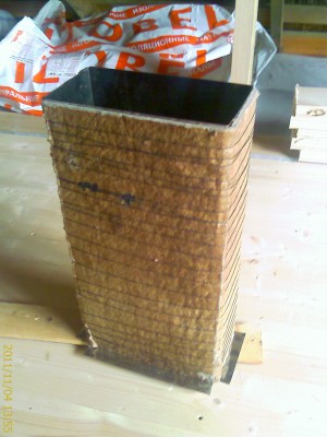

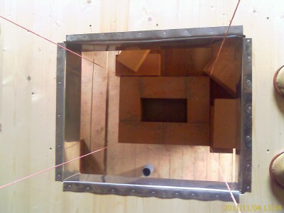

Сегодня делали проход междуэтажного перекрытия. Пристрелили степлером базальтовый картон по периметру, а поверху набили нержавейку 0.5 с загибом сверху и снизу. Гильзу также обернул базальтовым картоном и обмотал поверх ниткой.
На всякий случай перебдю и уточню, гильзу ставить ушками вниз? Как на фото? И обкладывать кирпичом?

Виктор_А
Сообщения: 850
Регион: МО г.Серпухов
СообщениеДобавлено: Пт 4 Ноябрь 2011, 22:20 Ответить с цитатойВернуться к началу
Да.
Сообщения: 1346
СообщениеДобавлено: Сб 5 Ноябрь 2011, 07:08 Ответить с цитатойВернуться к началу
Обернуть лучше каолиновой ватой.
Базальт со временем осыплется, т.е. превратится в пыль.
А что за нитка?
Msolovey
Зарегистрирован: Вт 19 Апрель 2011, 18:22
Сообщения: 216
Регион: МО, Пущино на Оке
СообщениеДобавлено: Сб 5 Ноябрь 2011, 20:49 Ответить с цитатойВернуться к началу
Виктор_А писал(а):
Да.
Спасибо!
Что даже в трубе? Ничего что я на него все задвижки собирал?
А что за нитка?
Нитка обычная, чтоб держала пока...потом же все кирпичом будет обложено - ну обгорит да и бог с ней.. Есть смысл обматаь чемто другим? Есть астбестовый щнур могу им забацать.

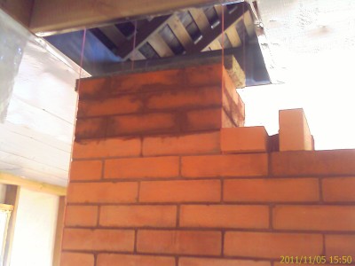

СообщениеДобавлено: Вс 6 Ноябрь 2011, 17:52 Ответить с цитатойВернуться к началу
Владимир Солин писал(а):
Я так же замуровал... Smile
Даже не знаю.. найду вату оберну, хотя не думаю что это так криминально. Хотя ХЗ..

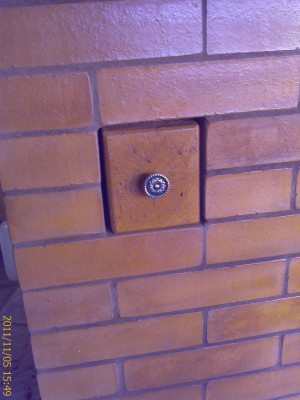

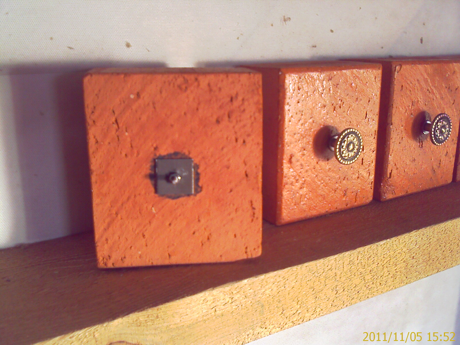

Сегодня нежданно негаданно на дворе с чего то стало -10С Very Happy! В доме где ведутся работы конечно ничего не замерзло, но уже было на грани. Бутылочка с водой на полу уже прихватиласть льдом. В печке ветерок, и сама печь конечно в плюсе, но работы проводить не стали так как только вчера наготовил кирпич и он сырой стоял на полу, боюсь он тоже не был пригоден для кладки. Хотя термометр и показывал +1 на уровне одного метра от пола, но все же решили не экспирементировать. Вообщем то все ясно пропилили дырку под дымоход и весь теплый воздух ушел на второй этаж, а там вообще нет утепления. Удивляюсь что при неутепленных стенах каркасного дома и работе ветерка всего на 1квт, дом 7х6 держал +10. Вообщем поводили жалом и ушли отдыхать...
Отверстия под ручку в заглушке делал при помощи победитового сверла обычной дрелью без удара. Сверление сухого кирпича закончилось после затупления и оплавления кончиков двух сверл. Кирпич вымачивал в течении суток, чтоб вымок насквозь. Затем потихоньку начал сверлить, часто опуская сверло в воду. На выходе сверла кирпич все равно немного выкрошился, сделали шайбы побольше, а в выкрошившуюся часть нанес герметик для печи, затем собрал изделие, думаю что ништяк... мне нравится!
Обещанные ранее фотки-
 Размер файла:  444.92 КБ
 Просмотров:  922 раз(а)
 Размер файла:  462.07 КБ
 Просмотров:  885 раз(а)
 Размер файла:  269.64 КБ
 Просмотров:  926 раз(а)

СообщениеДобавлено: Вс 6 Ноябрь 2011, 19:36 Ответить с цитатойВернуться к началу
А заглушки на что сажать? Герметик или раствор? Как потом выбивать?
СообщениеДобавлено: Вс 6 Ноябрь 2011, 19:48 Ответить с цитатойВернуться к началу
Промазать немного ГПС, потом полотном проковырять... Smile

СообщениеДобавлено: Вт 8 Ноябрь 2011, 19:01 Ответить с цитатойВернуться к началу
Ну да, задумка такова.
Вообщем то может быть и не очень удобно, но зато по заверению автора более высокий КПД печи получается. Честно сказать может быть я бы сейчас склонился к прочистным дверцам, а внутрь за дверцей ставил бы кусок минеральной ваты нужного размера и вплотную. Это наверное помогло бы избежать щелей и подсоса холодного воздуха. Все же разбирать и вытаскивать кирпич как то муторно. Да мало ли, пришел например зимой и не можешь растопить, а там птичка окочурилась и упала в дымоход. Побыстренькому такую конструкцию не разберешь и не залепишь на морозе. (случаи с птичками реальность, на моем веку у двух знакомых уже было такое)

СообщениеДобавлено: Вт 8 Ноябрь 2011, 22:01 Ответить с цитатойВернуться к началу
Я ставлю на базальт-картон, а поверху затираю. Так-что со снятием заглушек проблем нет.

СообщениеДобавлено: Ср 9 Ноябрь 2011, 18:35 Ответить с цитатойВернуться к началу
Конгениально Виктор !!! Я себе так и сделаю! Супер!
А то я прндставлял себе процесс установки заглушек как запихивания в шель ГПС шпателем на всю глубину кирпича. А при необходимости долгий процесс разборки путем вышкрябования пилкой... Very Happy
