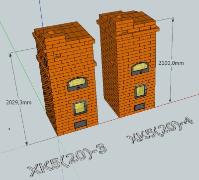

Модификация печки с ХК из серии ХК5(20). Двадцатка в скобках это от прародителя ОИК20 (правда она без ХК). Почти год назад размер этой печки уменьшился до 3,5х3,5 кирпичей. Я не видел аналогичных проектов у других.
Ну а в этом году получилось модифицировать эту серию.
Троечка - футеровка первого колпака и топки.
Четверка - полностью двухконтурная. Основа для двухэтажной печки. Прогрев щитка на втором этаже сам напрашивается. Smile
Моя находка в таких небольших печках - наполовину футерованный подьемный канал. Этой находке уже больше года. Как мне думается - подьемный канал греется меньше опускного, и футеровать внешнюю часть его (к красному углу) смысла нет. Пусть догоняет по температуре колпак.
Поглядите, вот они. Confused
Еще одно нововведение - подача ВВ в ХК, рядом с хайлом. Никто не проверял. Подача ВВ сзади, с уменьшением канала вверху по сечению...
Есть возможность отказаться от этого, заткнув выходы ВВ кусочками шамота. Ждем смелых воплотителей. yu
Щель перед дверкой ХК из топки так и не стал делать... Хотя, если кто-то захочет полного выжигания сажи на стекле дверки ХК - можно попробовать ее соорудить. Confused

Валентин Стрибук
СообщениеДобавлено: Ср 9 Ноябрь 2011, 21:34 Ответить с цитатойВернуться к началу
Просмотрел внимательно "4-ку". Что за отверстие в красном кирпиче на правой стенке на ряд выше прочисток?
....Находка рациональная. Я такой канал устраиваю последним, от низа печи - далее труба. А то как-то не по себе - газы в красном кирпиче, потом снова в шамот... Хотя это эмоции, только практика может показать истину.
Под экспериментальные "третички" я делал вынимаемую четвертуху красного - попробовал, открыл, заделал, замазал. Пришёл к выводу, что нужно независимое от ВВ динамическое управление.
От всех ещё раз спасибо за любезно предоставляемые модели. Хочу устроить сенинарик по печному скетчупу, сам буду учеником. Помещение вроде бы нашёл недорого. Нужно увлечённого учителя. Вот если бы Вы оказались проездом в Москве....К такому событию и подогнали бы дату семинара.

СообщениеДобавлено: Ср 9 Ноябрь 2011, 23:11 Ответить с цитатойВернуться к началу
В целом проект интересный в частности дополнительная подача ВВ в камеру ХК.
Простите но в Вашей находке нет никакого смысла, если бы это была коренная труба то тогда да, но после него ещё второй колпак и щиток второго этажа.
Футерованная сторона подъёмного канала своё тепло заберёт когда закроете задвижку.
СообщениеДобавлено: Чт 10 Ноябрь 2011, 08:35 Ответить с цитатойВернуться к началу
Извиняюсь... Confused пропустил видать... Ну, потихоньку все описки поправим... )) Smile
Я все-же не учитель по Скетчу... Confused Для меня это просто как мастерок или киянка - я им работаю.
Спасибо за приглашение. Smile
Если бы печка была большего размера, то футеровка была бы полной. Однако в такой мелкой модели лучше увеличить обьем первого колпака.
Со вторым согласен, но тепло никуда не потеряется и в этом случае.

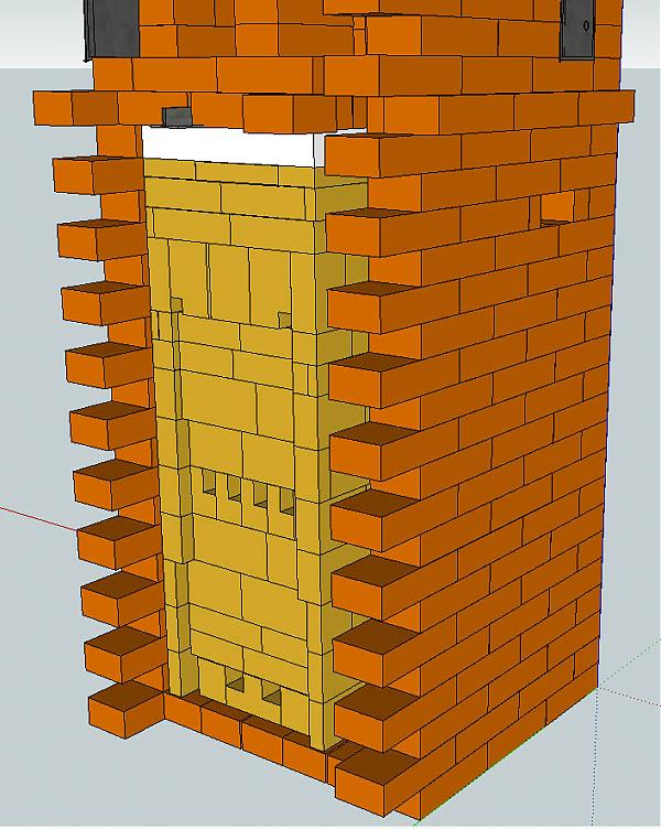

Еще как вариант подачи ТВ (третичного воздуха) для дожигания летучих в ХК (Кирилка с Рамунасом из головы не выходят... Smile ) - применение для подачи его металлических труб. Пусть они прогреваются на уровне топки, забор воздуха можно взять с наружней стенки печки сзади. Для управления подачей использовать маленькую прочистку. Трубы свободно стоящие, деваться им некуда, с уплотнениями из каолиновой ваты на концах при проходе кирпича.
Тяга свое дело сделает... Surprised

СообщениеДобавлено: Чт 10 Ноябрь 2011, 09:30 Ответить с цитатойВернуться к началу
На рисунке не видно где проходят трубы?
СообщениеДобавлено: Чт 10 Ноябрь 2011, 09:34 Ответить с цитатойВернуться к началу
На рисунке их нет конечно... Smile А проходить могут от 2х верхних отверстий, выходящих в ХК на уровне ее пода. Вниз, практически до отверстий в опоре топки.
Этот вариант позволит сильно подогреть ТВ. Surprised
Хотя и уменьшение канала подачи ВВ вверх по сечению для ХК может сработать... Тяга должна бы разделить воздух между отверстиями ВВ и ТВ...
Но это все умозрительно... Confused
Дачник
Сообщения: 543
Регион: Лен.область
СообщениеДобавлено: Чт 10 Ноябрь 2011, 09:47 Ответить с цитатойВернуться к началу
Может лучше трубы в топку поставить и не надо замуровывать в кладку?там они сильнее разогреются.
СообщениеДобавлено: Чт 10 Ноябрь 2011, 09:54 Ответить с цитатойВернуться к началу
Трубы придется искать изготовленные по космическим технологиям. Жаростойкие. Или из паровозной топки. Ну и количество пройденных стенок увеличивается... Confused
А за стеночкой из шамота выбор вариантов гораздо больше...
При отсутствии труб можно даже ребра из шамота приклеить на заднюю стенку - соорудить воздуховоды индивидуальные. Surprised

СообщениеДобавлено: Чт 10 Ноябрь 2011, 10:12 Ответить с цитатойВернуться к началу
Когда Вы заложите шамотное ядро лицевым кирпичём останется один вариант кувалда.
Кусок нержавеющей трубы со стенкой 3-5мм переживёт любую печку даже если его установить в топку.
Вы меня извините за такую критику но для меня бесполезная работа хуже пьянства.
СообщениеДобавлено: Чт 10 Ноябрь 2011, 10:16 Ответить с цитатойВернуться к началу
Уже большое количество печекладов приспособились разбирать лицевую кладку с помощью ножовки. Как говорит Вадим Борисович - работы на два часа.
Разговор о том нужно ли вообще ТВ? И как его подать, если нужно. Smile
Дачник
Сообщения: 543
Регион: Лен.область
СообщениеДобавлено: Чт 10 Ноябрь 2011, 12:29 Ответить с цитатойВернуться к началу
Зачем разбирать когда можно сделать чтобы не разбирать.
В печи Чернова вообще не понятно это ВВ или ТВ а может и два в одном флаконе.
ТВ можно подавать в ХК через жалюзи дверцы но это не самоцель подача ТВ.
Если конструкция удачная и нет сажи в ХК то скорее всего ТВ не нужен хватает и ВВ.

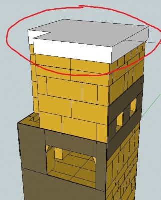

СообщениеДобавлено: Пн 14 Ноябрь 2011, 10:13 Ответить с цитатойВернуться к началу
В оик хк 4ке, белая плита - это вермикулит? Его как-то нужно крепить? Или просто вырезать и положить? Хватит такой печки для обогрева сруба в 40кв.м?
 Размер файла:  75.94 КБ
 Просмотров:  1269 раз(а)
Последний раз редактировалось: messpvp (Пн 14 Ноябрь 2011, 10:20), всего редактировалось 1 раз
СообщениеДобавлено: Пн 14 Ноябрь 2011, 10:20 Ответить с цитатойВернуться к началу
Это базальтовый утеплитель, чтобы было куда расширяться ядру шамотному и для защиты уголка перекрытия заодно.
Нужно продумать, чтобы его не выдувало в месте прохода дыма.
