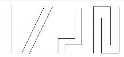

Или вот такой пример. Одинакова ли будет тяга?

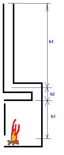

mvovec писал(а):
Еще, мне видится, что считать надо от оголовка до перехода трубы в другую конструкцию, но ни как ни до колосниковой решетки.
Вообщем то так и считается. Весь тракт разбивается на вертикальные участки(на примере Вашего рисунка h1,h2,h3), для каждого участка считается величина самотяги(для отпускных каналов отрицательно), потом просчитываются сопротивления(трения и местные-колосник, повороты и.т.д.) и из суммы "тяг" вычитается сумма сопротивлений.
 Размер файла:  11.57 КБ
 Просмотров:  764 раз(а)
СообщениеДобавлено: Чт 1 Декабрь 2011, 10:13 Ответить с цитатойВернуться к началу
В каких единицах, тогда выражается тяга?
В мтодиках в Па, но ведь получается что надо учитывать и сопротивления, а сопротивления (в том числе динамические), зависят от скорости.
Или же, тяга это только перепад давлений или сила потока, зависящая от перепада давлений в Па, сопротивлений???
Вот и я запутался...
Будет ли одинаковая тяга в каналах, при одинаковом перепаде высот и проходном сечении?
