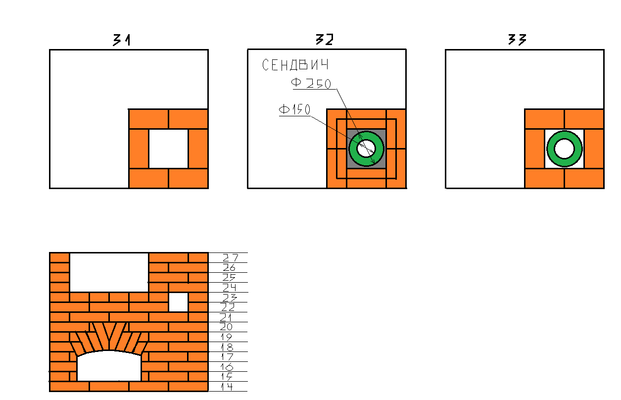

Здравствуйте уважаемые печники! Хотел бы обсудить с вами порядовку, дабы учесть замечания при кладке.http://www.fayloobmennik.net/1232172
1. выход из топки сделать в её дальнем левом окончании, увеличить его по высоте;
2. подымающийся ДК (помечен "косынкой") - слева ближний, их пропорции поменять местами! опускающийся - д.б. шире!
3. поставить ЗЛХ в перекрытие топки.
4. откорректированную порядовку выложить здесь же.
5. попробовать порисовать в графическом редакторе ВОРДА - образец в приложении.
УСПЕХОВ!!!
УСПЕХОВ!!!
1.вроде выход и так в 4 ряда-куда уж больше.
2. возможно но не 100%-но избавит от дымления. и вообще дымление не от сюда.
3.Неплохо, но местные завсегдатаи форума очень не приветствуют такую констр-цию злх ,наверно что смотрит прямо в топку. Надеюсь откликнутся
4.и без этого понятно станет что к чему.А вот мудрить в незнакомой проге порядовок вряд ли кто захочет
5-на любителя
5-на любителя[/quote]
1. 14-16 - это только 3-ри ряда, кмк Very Happy
2-4 Я всю печь отзеркалил бы относительно ДТ, тогда и ЗЛХ (её будет лучше из перекрытия топки убрать) придётся "ко двору" - над первым опускающимся каналом.
5. сам (октябрь 1991 г.) начинал с большой бухгалтерской тетрадки в клеточку... Confused Затем был Lexicon, а уж после - Word 95.

Для чего менять местами каналы? Зачем ЗЛХ в отопительной печи?
СообщениеДобавлено: Ср 30 Ноябрь 2011, 16:15 Ответить с цитатойВернуться к началу
1. при "оригинальной" схеме - дымление через ДТ-4 при растопке НЕОТВРАТИМО...
2. облегчается "запуск" остывшей печи
Рекомендую всю порядовку ещё и отзеркалить.
Пример выложу...

В Вашем "оригинале" объём топки больше расчётного..., кмк, следует уменьшить.
Задачку подобной ПТО 4х3,5 решил бы следующим образом:
ПТО.doc
с двумя (в первом ярусе-колпаке) спаренными опускающимися ДК увеличенной теплоотдачи.

1. Согласен изменить расположение каналов.
2. Запустить остывшую печь легко сжиганием газеты в трубе, а дымление через ЗЛХ победить гораздо труднее.
3. Чем плоха большая топка?
4. Зеркально не получится- положение трубы изменять нельзя.
СообщениеДобавлено: Ср 30 Ноябрь 2011, 20:39 Ответить с цитатойВернуться к началу
1. да можно и не прислушиваться к советам...
2. дымление через ЗЛХ устраняется, в.т.ч. соответствием между топкой, дымовыми каналами и трубой дымовой;
3. ПРОБЛЕМАМИ, часто неразрешимыми без перекладки печи;
4. а речь идёт лишь о первом ярусе...

Поработаю над печью еще. Если уж уменьшать объём топки то лучше вставить хлебную камеру. Всё равно не понял про зеркальный 1-й ярус- выход ДГ из него получается прямо в трубу!???
Результат потом выложу.
Можно подробнее про графический редактор.
СообщениеДобавлено: Чт 1 Декабрь 2011, 22:33 Ответить с цитатойВернуться к началу
ХК (по-чёрному) и топка, безусловно связаны непосредственно, но вот "уменьшать объём топки...лучше ... хлебную камеру" - дискуссионное утверждение. Надо порисовать...
А на какую дверку ХК Вы рассчитываете?
Да выход через ЗЛХ и должен быть максимально приближен к стояку ДТ!

Вот и я говорю надо порисовать. Дверка ХК типа SVT 422 герметичная. А в вашем примере с зеркальной порядовкой не ЗЛХ, а подъемный канал под трубу выходит!
СообщениеДобавлено: Пт 2 Декабрь 2011, 19:44 Ответить с цитатойВернуться к началу
ОЧЕНЬ приятственно, что вникаете в схемы!
Печь пока без ХК...
А слабо! разрешить ребус?
Но если сразу не расщёлкали, то даю первую подсказку - в этой печи 3 яруса-колпака.
Я поставил бы со стеклом... правую, а бо левую Confused какая ловчее.
Пока померкую с SVT 422, может что и нарисуется...

Вот что получилось после переделки порядовки. Двухконтурная отопительная печь с ХК.http://www.fayloobmennik.net/1327039

СообщениеДобавлено: Пт 17 Февраль 2012, 22:16 Ответить с цитатойВернуться к началу
Поработал над предыдущей печью, вот что получилось.
