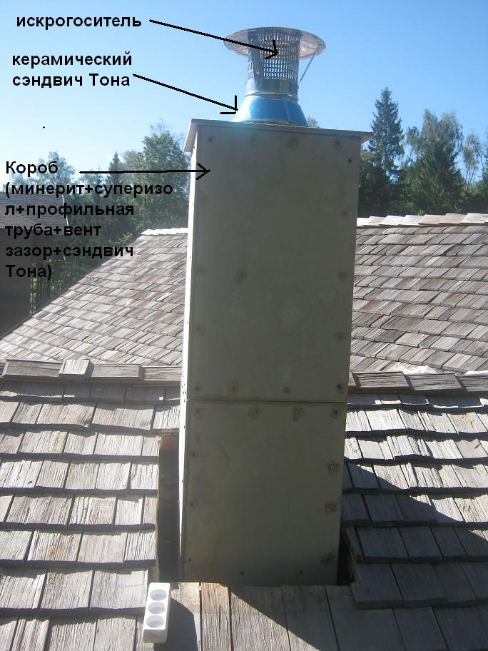

Видел на выставке новый керамический дымоход - совместное предприятие TONA и Инжкомцентра ВВД. Производство - в Москве из немецких комплектующих.

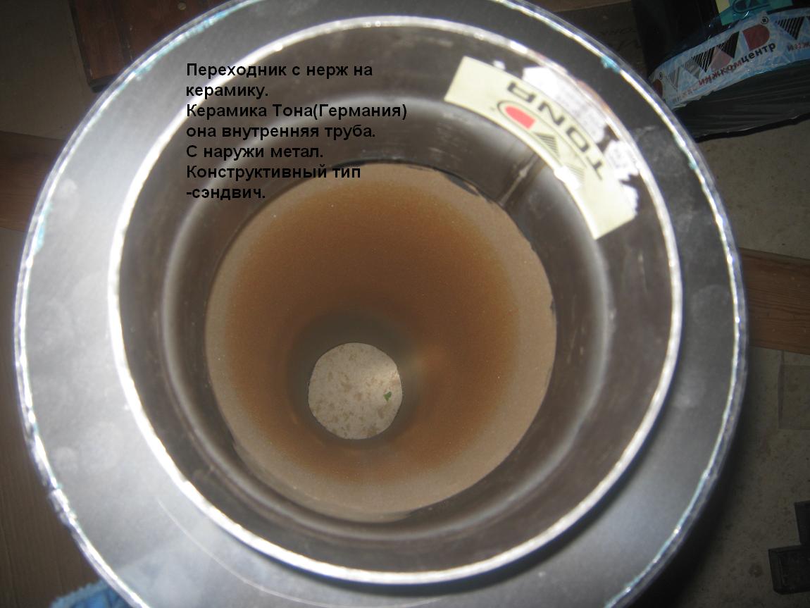

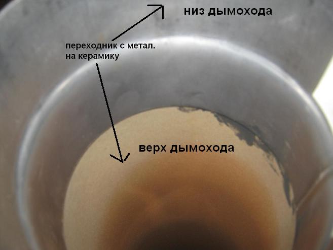

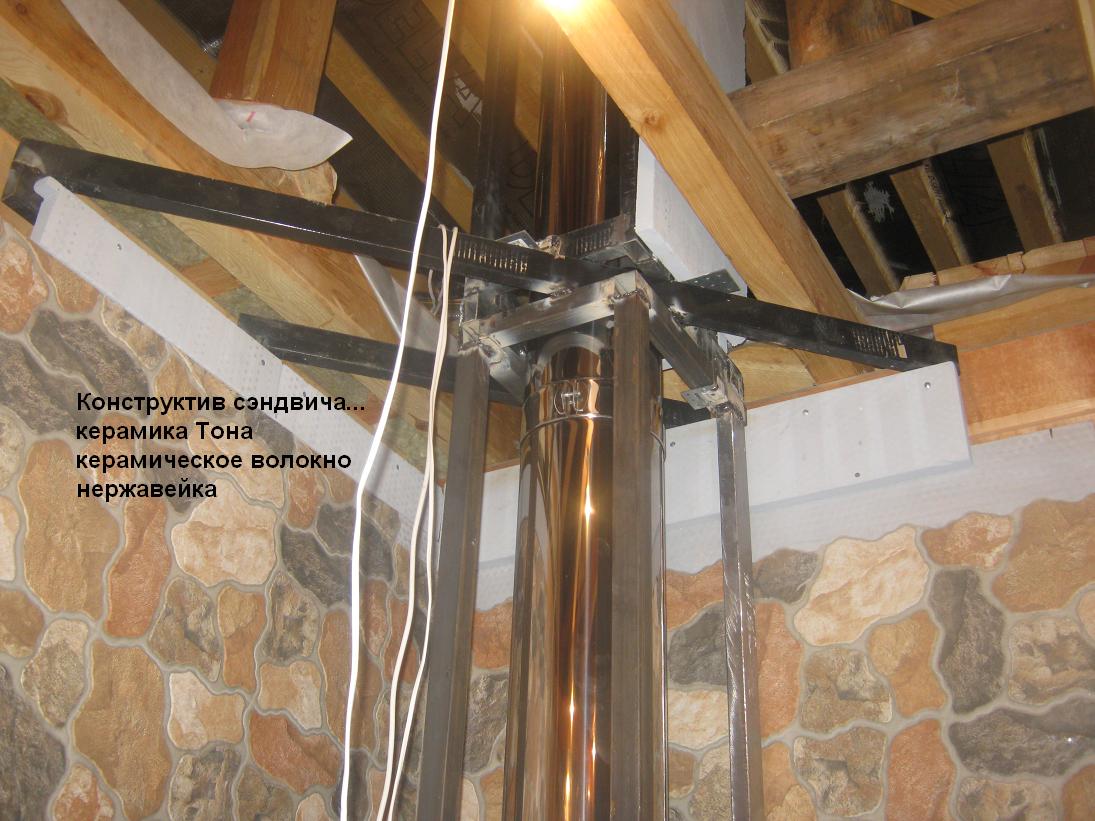

Дымоход ВВД Тона
Процесс монтажа
 Размер файла:  31.2 КБ
 Просмотров:  1119 раз(а)
 Размер файла:  97.16 КБ
 Просмотров:  1091 раз(а)
 Размер файла:  136.97 КБ
 Просмотров:  1137 раз(а)
Дмитрий Смирнов
Сообщения: 598
СообщениеДобавлено: Пт 29 Июнь 2012, 23:23 Ответить с цитатойВернуться к началу
Процесс монтажа
Дымоход ВВД-Тона облицован через вент зазор суперизолом и минеритом.
Самое интересное то , что данный дымоход можно опирать на саму печь.
Вес керамического сэндвича ВВД Тона всего лишь на 1,5 кг тяжелее чем такой же сэндвич с внутренней нерж трубой толщиной 1 мм.

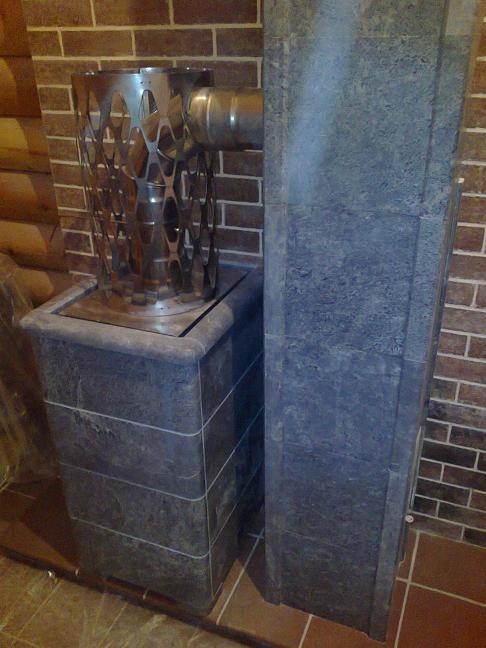

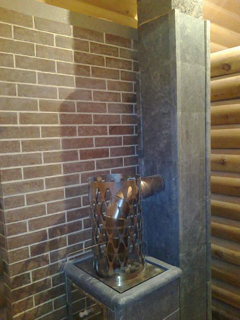

Дымоход облицован тх.
Печь банная Сударушка в тх.
