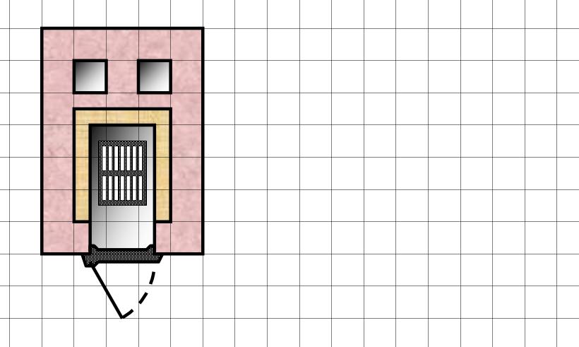

Здравствуйте уважаемые форумчане!
Решился я таки сложить данную печь, так как подходит по габаритам Но не могу найти порядовки на неё, везде попадается один и тот же чертёж, но там не все порядовки:
На нем отсутствуют ряды:
1, 4, 6, 8, 9, 10, 12, 15, 17, 18, 20, 21, 23, 24, 25, 27, 28
У кого есть все порядовки?
Спасибо!

... а на тех что есть прочистки не показаны Laughing да и дверки нестандартные Arrow
Хотите ОИК11 , нарисую? - тоже 2.5х3.5 кирпича.
СообщениеДобавлено: Чт 12 Январь 2012, 15:52 Ответить с цитатойВернуться к началу
Если класть с 4-го по 14-тый ряды из шамота, то лет 5-ть поработает. В ней НЕТу футеровки! Sad
И где Вы найдёте ДТ-3 200х200? Sad
Сама идея ПНП - верная, но не в этих габаритах, при таком расположении печи и приборов.
Давайте план помещений, а предложения помочь, будут... одно вот уже!!! Smile
Вот план:
Старой печи давно нет, вместо неё хочу поставить ПТО - 3300 бОльшей стороной в большую комнату, а меньшей в меньшую.
Размеры фундамента 90 Х 130, высота потолка 220 см. поэтому мне и нужна отопительная печь с максимальной стороной в 90 см

Как насчет того, чтобы дверку сделать по широкой стороне? - мне кажется так будет удобнее.
Пустой прямоугольник 0.6х1 - это лаз на крышу или дымоход?
Кстати, выставлял печь 3х4.5 - т.е. 77х117 см
СообщениеДобавлено: Чт 12 Январь 2012, 21:18 Ответить с цитатойВернуться к началу
Так это и есть 90х130?
А где расположен дымоход?
нарисуйте проекцию дымовой трубы
Было бы неплохо, особенно со стороны входной двери.
Нет, это размер печи (плиты) без углового обогревателя.
Вот чертеж с проекцией трубы:
Поэтому и хотел сложить печь ПТО - 3300, т.к подходит по трубе и ниже 2-х метров да и места занимать меньше будет ...
Продумываю ещё вариант двухколпаковой печи 77 х 77 И.С Подгородникова, хоть она и высоковата.
Спасибо

Давайте еще раз уточню, надо вот такую печь (ОИК9), где дымоход будeт в правом верхнем углу?
Да, такая бы подошла практически в самый раз, но ничего что на сантиметр длиннее фундамента??
PS. Даже не в правом верхнем, а посередине или даже левее, чтоб сделать распушку

Допускается до 3 см выход за контур фундамента, но на самом деле печка в 3.5 кирпича - это 3х25+12+3х1 (швы)=90 см, а 91 см - это внешний габарит с учетом штукатурки в 0.5 см.
С распушкой - нарисуйте правильный масштабированный проем.

в общем я прикинул - центр проёма в потолке 45 см влево от правого верхнего края и 25 см вниз по Вашему чертежу
Elm
Сообщения: 1413
СообщениеДобавлено: Пт 13 Январь 2012, 18:34 Ответить с цитатойВернуться к началу
Так?

Да совершенно верно
