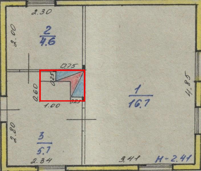

Вот план:
Старой печи давно нет, вместо неё хочу поставить ПТО - 3300 бОльшей стороной в большую комнату, а меньшей в меньшую.
Размеры фундамента 90 Х 130, высота потолка 220 см. поэтому мне и нужна отопительная печь с максимальной стороной в 90 см

Как насчет того, чтобы дверку сделать по широкой стороне? - мне кажется так будет удобнее.
Пустой прямоугольник 0.6х1 - это лаз на крышу или дымоход?
Кстати, выставлял печь 3х4.5 - т.е. 77х117 см
Сообщения: 6031
СообщениеДобавлено: Чт 12 Январь 2012, 21:18 Ответить с цитатойВернуться к началу
Так это и есть 90х130?
А где расположен дымоход?
нарисуйте проекцию дымовой трубы

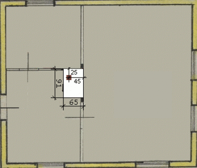

Вот чертеж с проекцией трубы:
Поэтому и хотел сложить печь ПТО - 3300, т.к подходит по трубе и ниже 2-х метров да и места занимать меньше будет ...
Продумываю ещё вариант двухколпаковой печи 77 х 77 И.С Подгородникова, хоть она и высоковата.

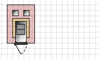

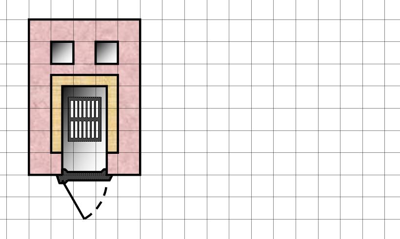

Давайте еще раз уточню, надо вот такую печь (ОИК9), где дымоход будeт в правом верхнем углу?
 Размер файла:  43.39 КБ
 Просмотров:  862 раз(а)
Serg_ts
Зарегистрирован: Ср 21 Июль 2010, 14:49
Сообщения: 26
Регион: Хабаровск
СообщениеДобавлено: Пт 13 Январь 2012, 17:35 Ответить с цитатойВернуться к началу
Да, такая бы подошла практически в самый раз, но ничего что на сантиметр длиннее фундамента??
PS. Даже не в правом верхнем, а посередине или даже левее, чтоб сделать распушку
Elm
Сообщения: 1413
СообщениеДобавлено: Пт 13 Январь 2012, 17:59 Ответить с цитатойВернуться к началу
Допускается до 3 см выход за контур фундамента, но на самом деле печка в 3.5 кирпича - это 3х25+12+3х1 (швы)=90 см, а 91 см - это внешний габарит с учетом штукатурки в 0.5 см.

в общем я прикинул - центр проёма в потолке 45 см влево от правого верхнего края и 25 см вниз по Вашему чертежу
Elm
Сообщения: 1413
СообщениеДобавлено: Пт 13 Январь 2012, 18:34 Ответить с цитатойВернуться к началу

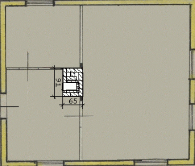

Так?
 Размер файла:  41.29 КБ
 Просмотров:  855 раз(а)
Serg_ts
Сообщения: 26
Регион: Хабаровск
СообщениеДобавлено: Пт 13 Январь 2012, 18:39 Ответить с цитатойВернуться к началу
Так?
Да совершенно верно
