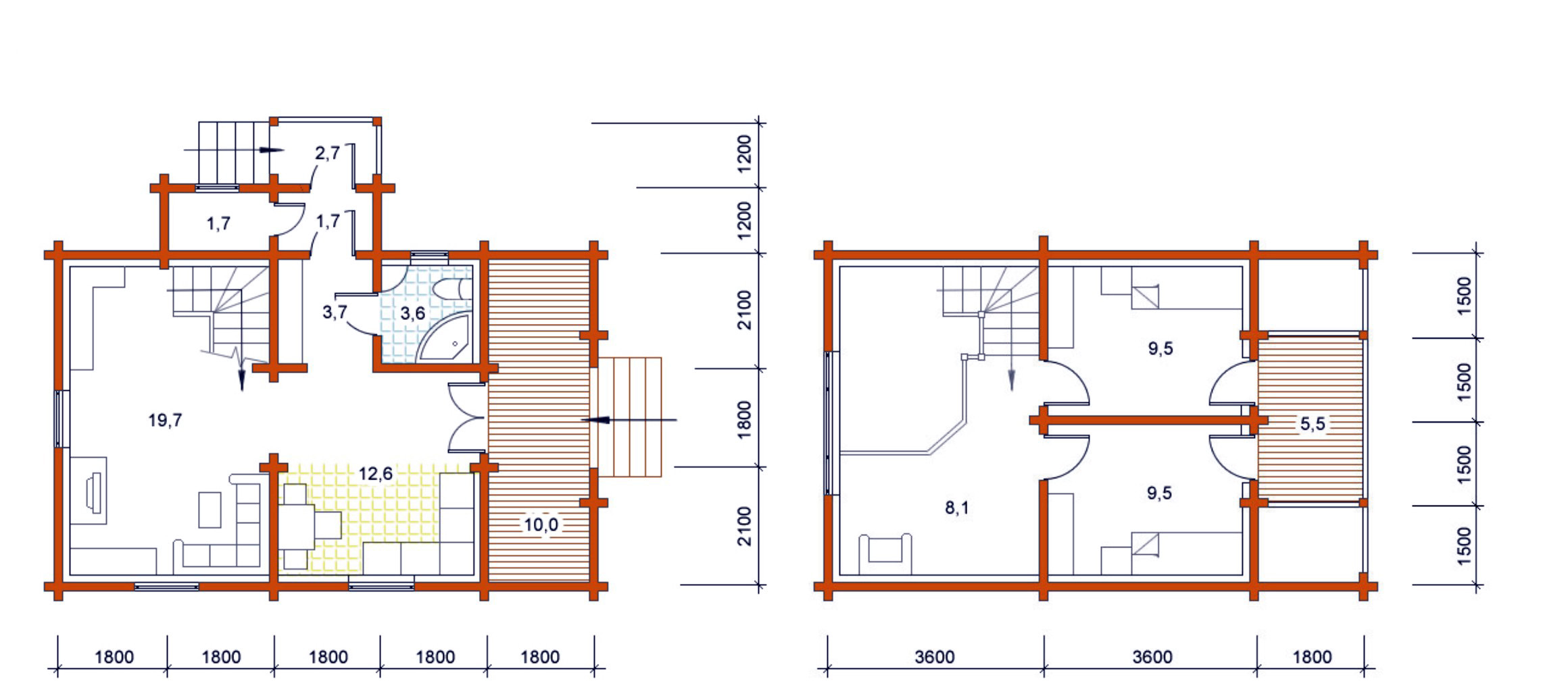

Уважаемые мастера.
Собираемся строится. Дом рубленный для ПМЖ 1.5 этажа в Новгородской области.
Возможно-ли в домах с подобной планировкой сделать печное отопление ?
Проекты не окончательны.
Рассматриваем возможные варианты по оптимизации помещений. Перенос перегородок и т.д. окромя несущих.
Профессионалы помогите спроектировать дом мечты. Не хочется уже в готовом доме пилить перегородки. достраивать фундаменты.

СообщениеДобавлено: Вт 29 Ноябрь 2011, 00:50 Ответить с цитатойВернуться к началу
Все три проекта, рассчитаны на водяное отопление, в каждом проекте есть помещение под котельную(газ или дизель), а нормальную печь, поставить некуда...
Закажите проект, именно под печное отопление.
Пожалуй, в один проект, всё же можно встроить печь-котёл, типа этого: http://www.ekonomka.se/engelska/modell_himmel.html
или этого: http://forum.stovemaster.ru/viewtopic.php?t=5037

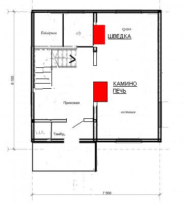

Вот супруга подкорректировала один проект, посмотрите плиз можно в него поставить печь?
Вообще хотим рубленный дом, пятистенок на 1,5 этажа. Чтобы был тамбур обязательно, прихожая, туалет на 1-м этаже, гостиная/столовая/кухня ,+ бойлерная, для обеспечения гор.водой кухни и сан.узла., с/у на втором этаже + 2 минимум комнаты.

Сообщения: 10145
СообщениеДобавлено: Чт 8 Декабрь 2011, 00:37 Ответить с цитатойВернуться к началу
все правильно
по первому этажу зональное деление печью и транзит на второй этаж в две спальные

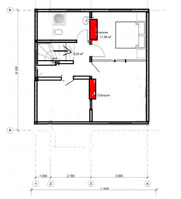

ЕСЛИ ДВЕ ПЕЧИ ТО МОЖНО ОТОПИТЬ ВЕСЬ ДОМ на 2-м этаже щитки от нижних печей

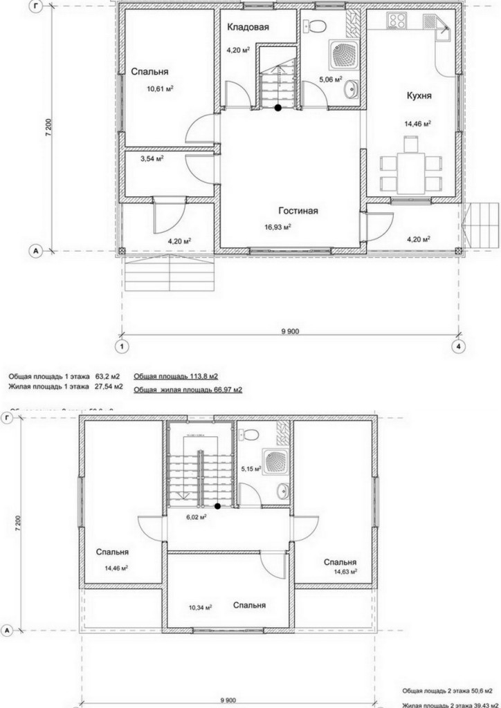

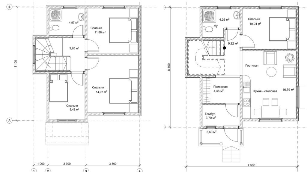

Сообщения: 5990
СообщениеДобавлено: Чт 8 Декабрь 2011, 10:56 Ответить с цитатойВернуться к началу
Посмотрите вот такие: (лестничный марш и тамбур можно разместить в любом помещении)

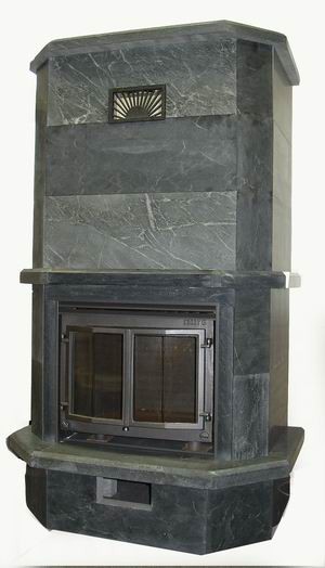

Что скажут специалисты о таком варианте отопления дома?

Сообщения: 5990
СообщениеДобавлено: Чт 12 Январь 2012, 10:18 Ответить с цитатойВернуться к началу
ЗА!!!
В каждую комнату по такому девайсу!!! Smile
"...Вот уж парень будет рад!" (про печника, что будет монтировать, а уж как будут радоваться купцы... Sad )

Мы подумывали о печи фирмы keddy с облицовкой maxette (печка из пемзы, в качестве аккумулятора камень ОЛИВИ), якобы время остывания 15 часов при условии нагрева с максимальной производительностью в течении 4 часов.
Стоимость сего устройства примерно 170 000 рублей без дымохода.
И все что думаете о таком варианте отопления в помощь будут стоять электроконвекторы в удаленных помещениях.
Эта облицовка из талькохлорита и весит 1100 кг. С такой облицовкой keddy будет стоить 170 000-190 000 рублей тоже без дымохода

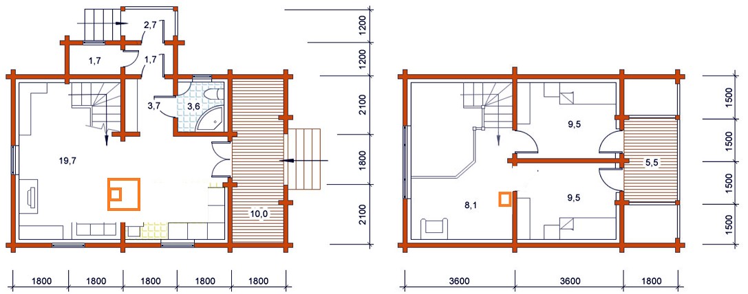

Вот на такой планировке мы решили остановится. Какие варианты печек можете посоветовать.
Нам нравятся печи-камины.

СообщениеДобавлено: Чт 12 Январь 2012, 23:19 Ответить с цитатойВернуться к началу
1100кг, соответствует примерно печи в 280шт кирпичей, а теплоёмкая печь, с таким количеством кирпича, может отопить помещение до 16-20м2, пусть оливин+пемза считается более теплоёмким, то помещение можно будет отопить не более 22-24м2.
СообщениеДобавлено: Чт 12 Январь 2012, 23:20 Ответить с цитатойВернуться к началу
А размеры то какие?

СообщениеДобавлено: Чт 12 Январь 2012, 23:55 Ответить с цитатойВернуться к началу
ДОМ рубленный 8*9 без веранды
