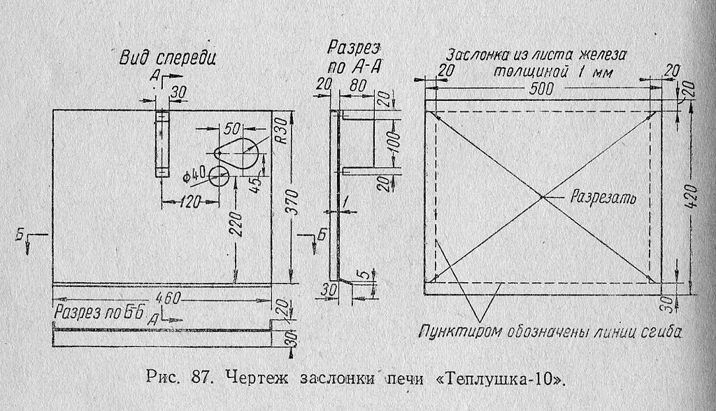

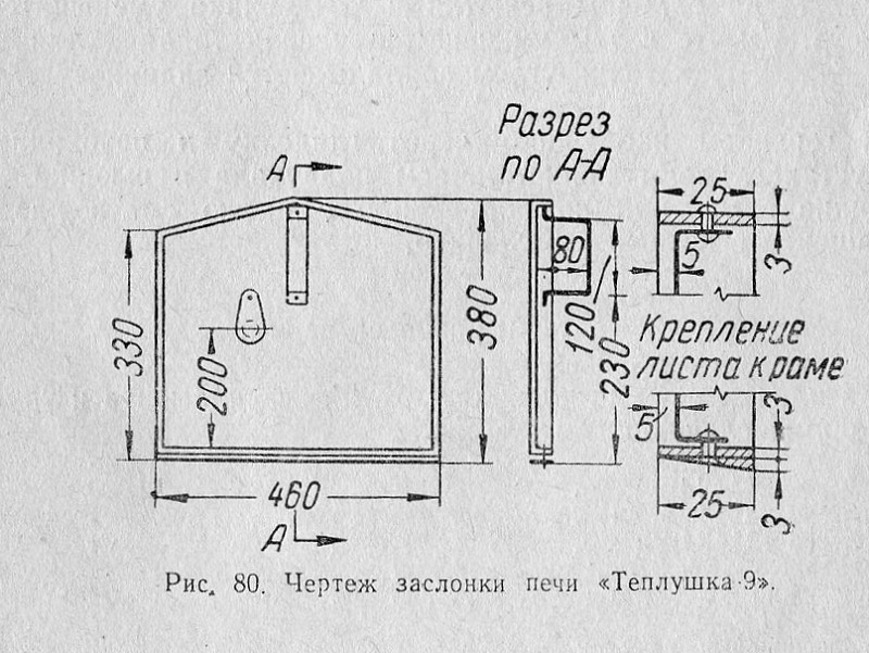

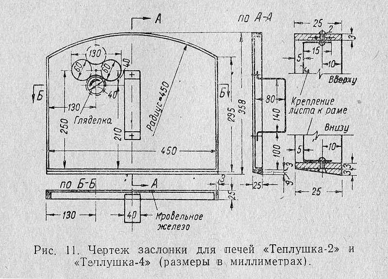

И.Подгородников писал(а):
Заслонка.
Она представляет собой железный лист с загнутыми краями. К листу приклепывается ручка. Недалеко от ручки находится гляделка, через которую следят за пламенем в варочном пространстве. Гляделка прикрывается вращающимся язычком, приклепанным к заслонке. Края заслонки не должны быть перекошены, их надо обработать по линейке: это обеспечит плотное прилегание заслонки к плоскости кладки.
При кладке устья печи кирпичи тщательно пригоняют к заслонке. Для этого се ставят вертикально на под и кладут по ней кирпичи. Плотное закрытие устья заслонкой улучшает тягу и помогает сохранить тепло в печи. При плохо пригнанной заслонке печь быстро остывает. Конструкции заслонок несколько различны в разных «Теплушках».
Собственно сами чертежи.
Теплушка 2 и 4

Теплушка 9
 Размер файла:  141.24 КБ
 Просмотров:  973 раз(а)
Теплушка 10
 Размер файла:  242.64 КБ
 Просмотров:  1031 раз(а)

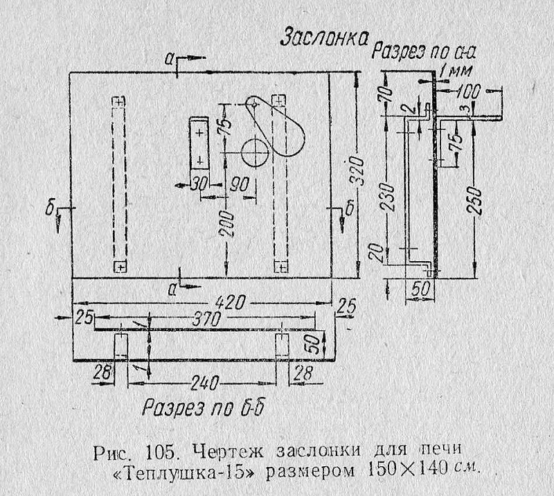

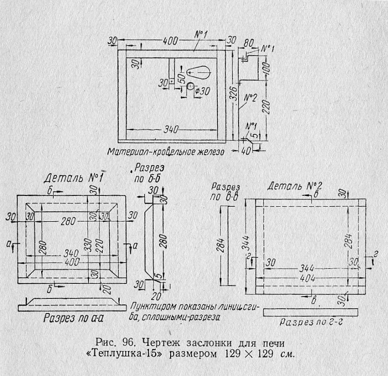

Для Теплушка 15 -две модификации:
печи 129х129 см и 150х140 см
Заслонка печи "Теплушха-10" из кровельною железа толщиной 1 мм
Разрезы б — б, в — о, г — г и д — д условно показаны для деталей с отогнутыми краями. Пунктир — линии сгиба.

Для печи Теплушка 15 129х129 см
 Размер файла:  203.74 КБ
 Просмотров:  1062 раз(а)
Для печи Теплушка 15 150х140 см
 Размер файла:  225.68 КБ
