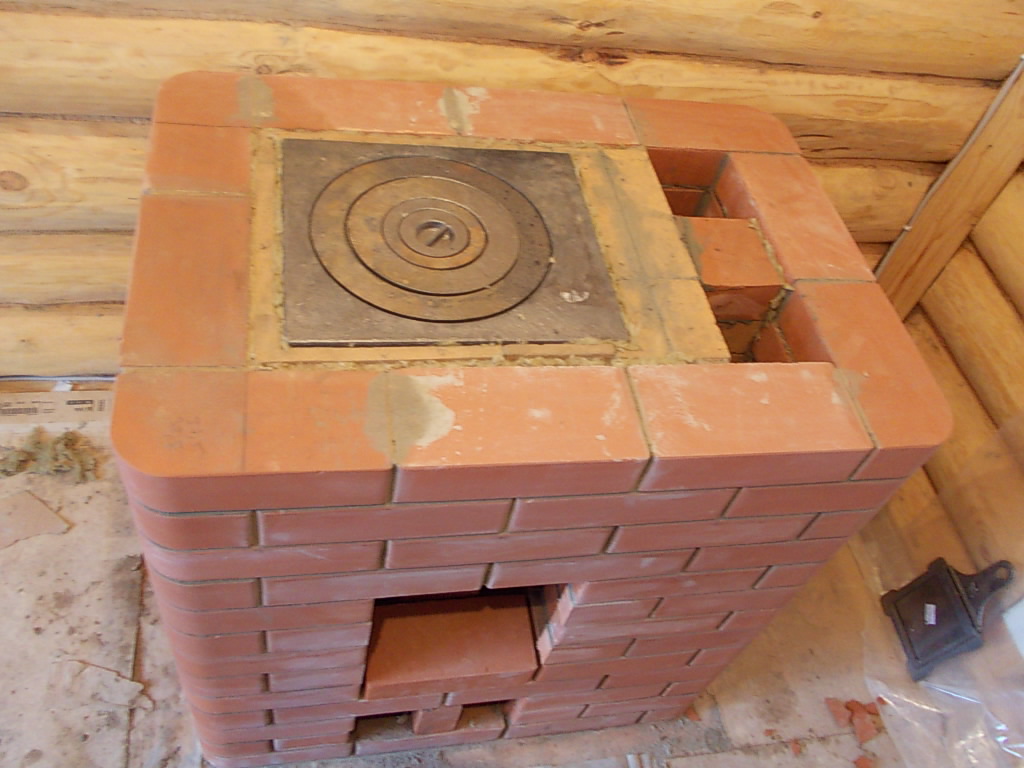

Открыл печной сезон Псков ( Пушгоры)

день второй ( укладка настила)

Виктор_А
Сообщения: 850
Регион: МО г.Серпухов
Добавлено:
Чт 2 Февраль 2012, 21:21
А дверки потом как?Да и настил?Далее кладку на шамот как?Если не секрет?

Чт 2 Февраль 2012, 21:22
Перекрылся уголками

Чт 2 Февраль 2012, 21:25
Не совсем там балка на штангах 1см зазор каолиновая вата заполнитель

Дверки как установите, если не секрет?

Чт 2 Февраль 2012, 21:55
Раньше на спицы крепил но они прогарают
, а сечас на латунные саморезы ставлю P.S брат фото отправит

окончания работы

А колпака то здесь не видно...
Добавлено:
Чт 2 Февраль 2012, 22:09
труба !за бортом -25 приходится добавлять присадки в раствор

Чт 2 Февраль 2012, 22:14
Нет колпака и хрен с ним !!! ( у каждого свои названия )
Сообщения: 10143
Добавлено:
С какой стати то автор раздвоился?
Причина есть?
*колпак во втором ярусе
**колосник велик для такой печи
Виктор_А
Сообщения: 850
Добавлено:
Чт 2 Февраль 2012, 22:17
да. в половину и поперёк
Добавлено:
Чт 2 Февраль 2012, 22:18
После слов как крепите дверку ............... дописывает брат ( мысль надо завершить)

Размеры печи 2.5 на 3.5 , домик для охотников ( сторожка ) маленький 3 на 3,кровать и столик помещаются с напрягом .Планировка именно такая с заказчикам дрался за каждый см пространства ( больше незделать ). По колоснику самый маленький какой нашли ,резать не стал -регулируется задвижкой и подувалом чтоб топливо быстро не згорало!
