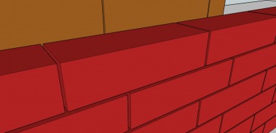

СообщениеДобавлено: Пн 19 Март 2012, 19:43 Ответить с цитатойВернуться к началу
Попробуйте поправить такую модель.
Я несколько раз пытался. Перепсиховался и больше их не трогаю. Пусь будет как было. Sad

СообщениеДобавлено: Вт 20 Март 2012, 13:00 Ответить с цитатойВернуться к началу
там все просто коллеги
[/img]
 Размер файла:  182.25 КБ
 Просмотров:  1547 раз(а)
Семенов Алексей
Зарегистрирован: Чт 23 Июль 2009, 07:09
Сообщения: 95
Регион: Украина, Киевский регион
СообщениеДобавлено: Вт 20 Март 2012, 13:05 Ответить с цитатойВернуться к началу
Если вы понимаете как можно строить модели точно по размерам
никаких сложностей нет.
Вы даете команду и Скетчап вам точно строит там где вам нужно.

СообщениеДобавлено: Вт 20 Март 2012, 14:21 Ответить с цитатойВернуться к началу
Смысла не вижу в этом. Кирпич беру со швом сразу - и все легко равняется.
255х125х70
Семенов Алексей
Сообщения: 95
СообщениеДобавлено: Вт 20 Март 2012, 16:24 Ответить с цитатойВернуться к началу
255х125х70
А вы что каждый кирпич в проекте отдельно выстраиваете вручную?
я наружку делаю так
Делаю раскладку первого ряда,группирую ее.
При этом размер кирпича (с учетом шва или без) значения не имеет.
Делаю копирование вверх на 70 .
Получаю два ряда.
Делаю отражение второго ряда, это дает мне перевязку кирпича
Потом копирую вверх с размножением (*14) два ряда
Получаю полную стенку на 30 рядов.
Каждый ряд это группа.
Просто когда используешь реальные размеры кирпича, всегда получаешь абсолютно точный проект.
Опять же если печка к примеру 4х5 кирпича то с кирпичем где "учтены швы" будет лишок в 5 миллиметров
А точное проектирвание позволяет точно подобрать ширину шва в таких случаях.
Я никому не навязываю свою точку зрения, просто мне нравится когда все точно. И работать с реальными размерами в Скетчапе не сложно. Важно понять логику этих построений.
