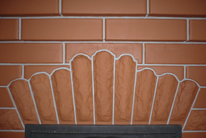

Покраска это не понты а способ еще больше украсить изделие и даже необходимость пример: 1) выделение других кирпичей другим цветом см фото не надо бегать искать белый коричневый лоде!???!!!!!красил и в желтый один раз и затирать не надо швы ветонитом если нужно белый цвет 2) сложеные архитектурные детали приходится скручивать и склеивать остаются механические повреждения их надо скрывать 3) высолы у меня будут всегда так в раствор добавляю 10% цемента плюс замачивание кирпича происходит не всегда кристально чистой воде
 Размер файла:  185.02 КБ
 Просмотров:  1341 раз(а)

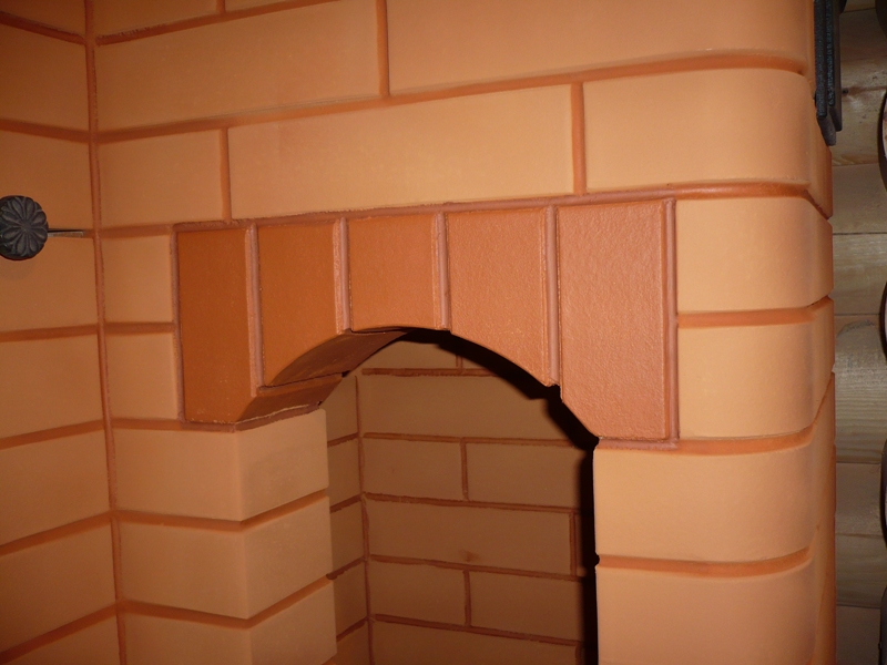

СообщениеДобавлено: Вт 6 Март 2012, 20:59 Ответить с цитатойВернуться к началу
пример

краской крашу СИЛТЕК и ЦЕРТА перед покраской протираю от пыли нанашу грунт термостойкий лак с 646 растворителем 50 на 50 крашу в тон основного кирпича швы после валиками закатываю по 3-4 раза пока исчезнут просветы потом прохожу вручную кисточкой белечий хвост серой или белой потом крашу дверки закрываю скотчем стены ( на мокрый или грязный кирпич краска не ляжет раньше когда работал в камин-СПБ заставляли снимать глянец с кирпича шлиф машинами зубами не отрадать. способ их!!!)

карниз на арке у плиты приклеен видно!!!
 Размер файла:  316.97 КБ
 Просмотров:  1581 раз(а)
